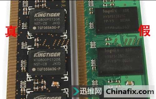

  常见的电脑内存造假方式
  以次充好、打磨、改字和翻修。

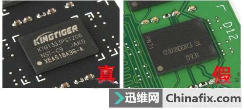

  1.以次充好,就是指造假者将一些坏掉但依旧可以利用的电脑内存经过特殊的处理,使其中一部分好的内存颗粒正常工作,然后将其再次拿到市场上按照全新产品出售。
  2.打磨就是通常所说的REMARK,造假者将内存颗粒表面的字迹擦除,然后再重新标上金士顿、金泰克、现代等名牌标签。
如何辨别真假电脑内存 图2
  改字条就是将内存颗粒表面的部分字母或者数字改写。
  翻修就是将回收到的“垃圾芯片”重新焊接在PCB电路板上当新品卖。
如何辨别真假电脑内存 图3
  这些内存往往因为生产简陋,没有经过出厂测试,所以质量根本没有保证,肯定会损害到消费者的利益。

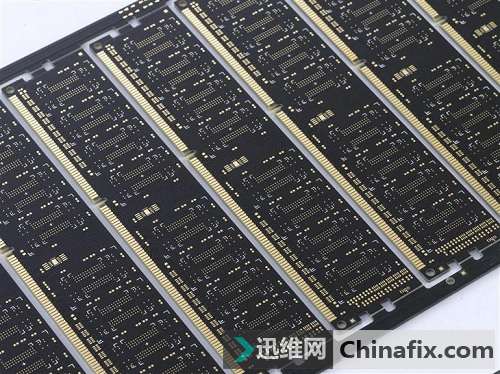

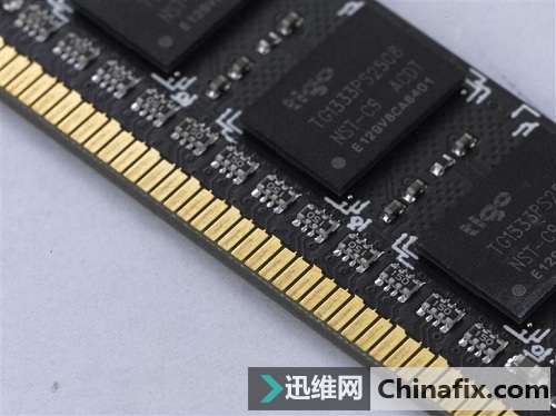

  2、金手指
  电脑内存的金手指通常有电镀和化学镀两种制造方法。金泰克电脑内存金手指采用电镀金工艺水水平,表面光泽有质感,金色均匀。由于金子本身属性偏软,在经过出厂前的严格测试后,可以清晰看到明显的均匀的测试痕迹。
  而化学镀金是采用药水化学作用而成,所以保存期短,容易氧化,出现发黑,变色等现象。不易抗摩擦破损,表层容易脱落,耐用性较差。
如何辨别真假电脑内存 图5
  3、内存颗粒
  对于一款电脑内存来说,PCB电路板仅占内存成本的百分之十以内,而颗粒价格才是真正的“大头”。通常PCB基本都正规代工厂制造,而颗粒则采用次品颗粒,它价格非常便宜,但稳定性和兼容性很差。颗粒对内存的性能发挥非常重要,选购电脑内存时一定要注意内存颗粒的编号是否清晰可见,是否有打磨过或者篡改的痕迹。
  金泰克正品内存的颗粒采用正规原厂的品牌颗粒,内颗粒表面LOGO和型号信息清晰可见。一些假冒内存则使用劣质内存颗粒,甚至是将旧的内存颗粒重新打磨后的。
如何辨别真假电脑内存 图6

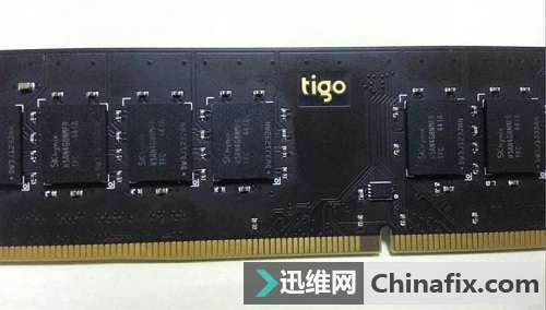

  4、LOGO高防伪工艺
  金泰克电脑内存LOGO,采用电镀金亮金腐刻工艺技术印刻,造价高和制作工艺严格,不法商人为了降低成本,不会采用此项工艺。我们可以通过观察PCB版上的LOGO进行辨别。

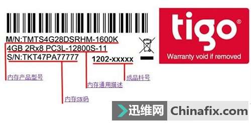

  产品信息
  在金泰克电脑内存PCB板边,打有PCB型号和料号,采用防焊剂覆盖效果,增加防伪难度。用户可通过金泰克客服专线进行信息核对。
  金泰克电脑内存标签信息包含产品P/N,M/N,S/N,以及通用描述,该信息作为原厂追溯的完整信息,可通过金泰克客服专线进行完整的产品识别和确认。

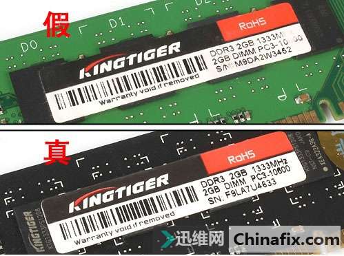

  防伪标签
  为了打击假冒伪劣产品,生产商都会打上自己的防伪标签。同样金泰克所有电脑内存产品都贴有防伪标签。用户可以按照下图说明进行鉴别。
如何辨别真假电脑内存 图9

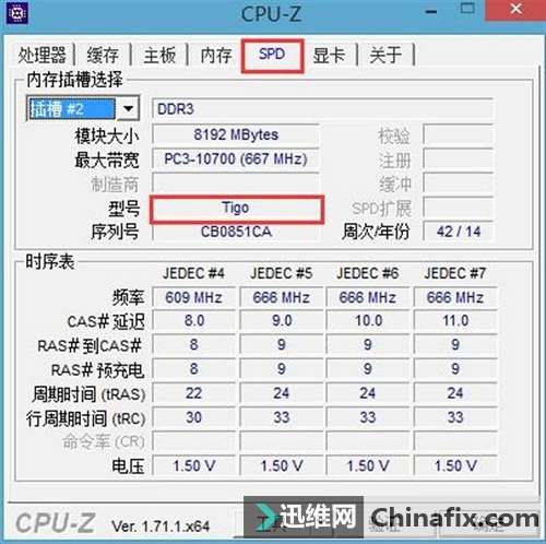

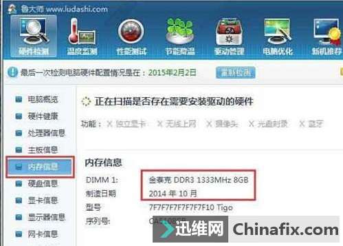

  三、工具查询
  用户在安装好电脑内存后,可以通过系统自带或个人安装的鲁大师或CPU-Z等软件进行系统识别方式。比如:金泰克电脑内存
