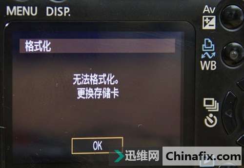

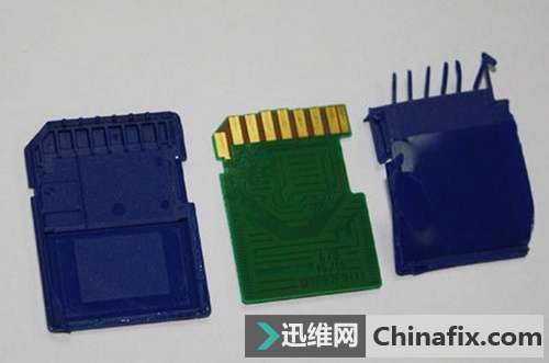

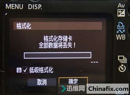

  在存储卡方面,假卡主要问题是在芯片上造假,采用劣质芯片的产品较多。据了解,目前市面上在售的假冒卡,大都是来自深圳、杭州等地工厂的仿冒、翻新、打磨,由于各种制造元件的质量得不到保障,消费者在后期使用中很容易出现容量减小、资料丢失等情况。
(在使用中提示需要格式化才能继续使用存储卡)
(实际上根本无法格式化,而前期数据早已丢失)

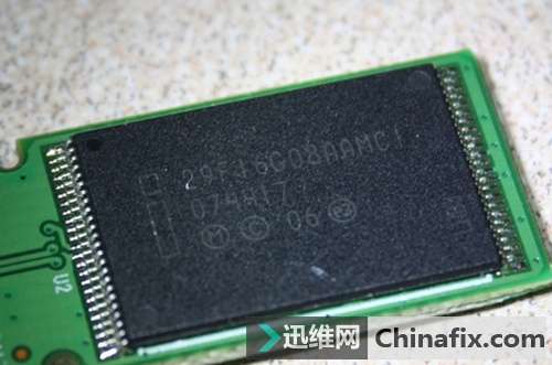

  其实三星、东芝、现代、瑞萨等芯片厂在生产闪存芯片时,晶圆生产出来后分为99%容量、97%容量、93%容量等不同登记。等级低于93%容量以下的晶圆一般都被当成次品卖到台湾省或大陆的小封装厂,流到“黑芯片”市场。这种“黑芯片”成本低廉,但芯片坏区很容易扩散,后期使用存在隐患。
  不少黑心生产厂会在芯片上做手脚,使用一种“软压缩”的软件技术偷换实际容量,例如将用512M芯片做的卡,在电脑上显示1G的容量,但其实际容量只有512M不到。市场人士估计,采用“黑芯片”的假冒卡将比正品节省数十元的成本,偷换容量、采用废片打磨的假冒卡可赚取高于成本数倍的利润。

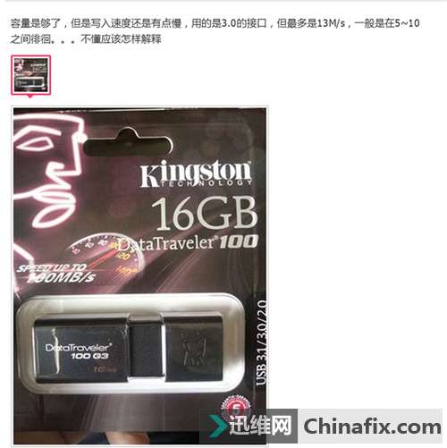

  那么网购U盘要注意些什么?在小编看来,关键有几个,一个是品牌,还有保修时间,另一个是读取和写入速度!如果有第3个,那就是必须支持USB3.0,如果还有第四个,那就是必须是MLC芯片!
  1.说到U盘品牌,常见的有 金士顿、闪迪、台电科技。还有威刚、东芝、三星这些品牌。
  金士顿很多假货,那要怎么预防,小编建议去正规渠道购买,比如京东、天猫金士顿官方店或者知名电商网店,而且是授权经销商。下期栏目里,小编我会发表一篇如何辨别真假的U盘的文章,敬请期待。

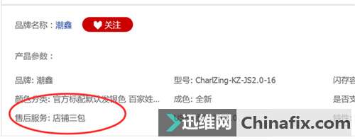

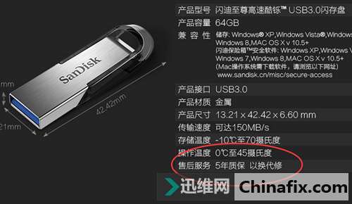

  买U盘就选5年保修以上的。同样是U盘,高端大气上档次的U盘提供的售后保修时间是5年甚至永久,夸张地说,除非U盘丢了,否则你能使用这个U盘到几年后甚至到永久;而靠各种忽悠来卖的U盘,售后保修时间为1年或者三包。
(正品U盘保修5年)
(假货U盘保修店内三包)

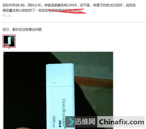

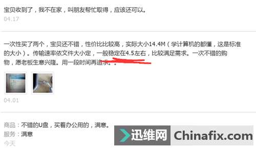

  3.写入速度选10M/S以上更好。目前大多数USB2.0 和USB3.0 ,普通 USB 2.0的写入速度一般在5M左右,普通USB 3.0的写入速度一般在10M左右。USB3.0高速U盘写入速度达到十几M左右。
  网购的时候看看网友的晒单,就知道读写速度是多少。

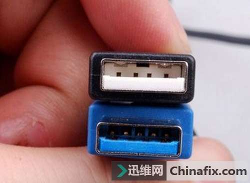

  4.U盘必须得支持USB3.0。现在主流U盘传输速度是3.0,没有3.0不要购买。
  USB2.0接口基座一般为黑色或者白色。USB3.0接口基座为蓝色。从U盘插口针脚区分:USB 2.0是4针脚,而USB 3.0采用了9针脚,针脚比USB2.0多。
