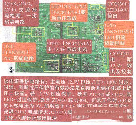

    长虹LED电源HSM35D 1MA是欣锐公司生产的二合一电源,主要用在长虹LED39B200(I152 )机型上,其工作电流为400mA。主电源12.3V电路采用安森美公司生产的NCP1251A做控制器、LED驱动采用的是NCP1271A;PFC电路采用富士电机公司的FA5591A;LED的恒流驱动控制用的是NCS1002D芯片。该电源板实物正、反面图如图1、图2所示。
