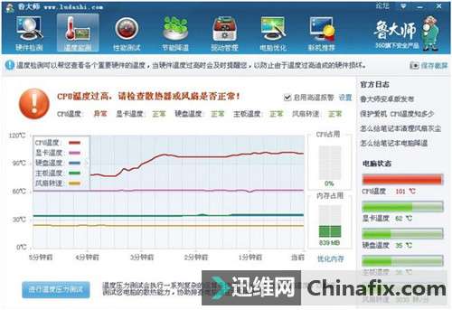

      在我们使用电脑的过程中,电脑的CPU、内存、显卡、硬盘、主板以及电源都会散发出大量的热,从而使电脑的整体温度过高,特别是夏天,电脑散热又不好的时候,那么电脑温度过高如何维修呢?下面小编给大家分析一下电脑温度过高对电脑的影响及原因,告诉你电脑温度过高如何维修。

  电脑温度过高如何维修——电脑温度过高对电脑的主要影响
  ①运行速度慢,打开程序反应迟钝。
  ②经常出现蓝屏死机现象。
  ③电脑整机和零件寿命变短。
  ④出现突然关机无法启动。
  ⑤出现烧毁主板或者CPU的现象。

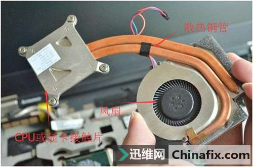

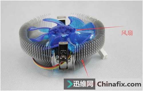

  ①针对灰尘问题,可以对电脑进行定时清理来解决。
  普通电脑用户,建议去电脑维修店进行清理,以免操作手法不当而造成电脑损坏,如果是电脑DIY高手是可以自己进行清理的。定时清理灰尘,能保证电脑内部空气流通顺畅,保持电脑的散热效率,注意散热风扇灰尘的清理,必要时进行散热硅胶的更换和风扇转轴的润滑剂的添加,这样可以提高散热模块的散热效率。
  笔记本散热模块

  台式机散热模块

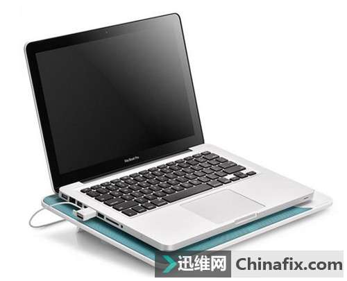

  ③电脑的使用环境,台式机放置在通风良好的地方,同时电脑附近30cm内不要放置其他物品,保持空气的流畅。笔记本散热口附件20cm以内不要放置其他物品,同时也可以给笔记本增加一个外接散热器,提高电脑的散热效率。
  笔记本增加外接散热器:
