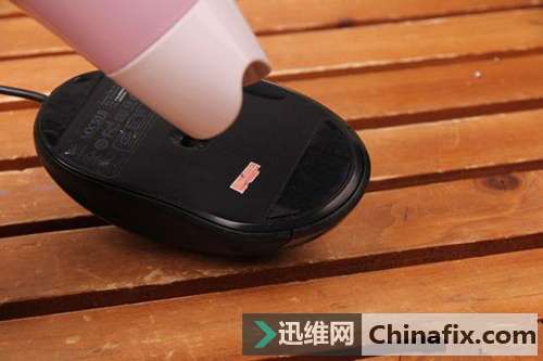

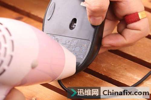

按常规流程 应该提前为鼠标脚垫进行加热

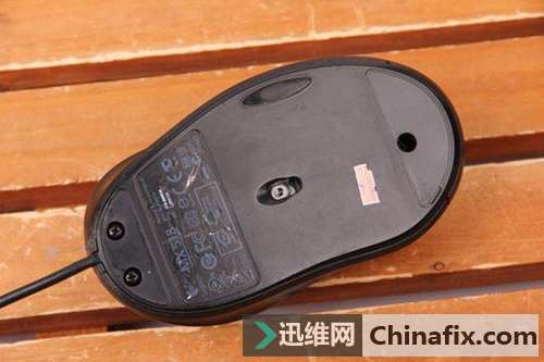

  首先进行鼠标拆解的第一步,应该为鼠标底部脚垫进行加热,然后再使用卡片将脚垫取下,不过由于网友之前对鼠标进行过拆解,脚垫底部已经变得极为平整,所以直接揭下来就好了。

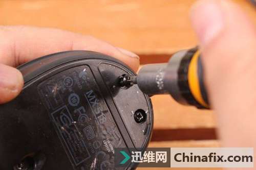

罗技MX518游戏鼠标底部使用三颗螺丝固定
  罗技MX518游戏鼠标前后脚垫下隐藏着三颗螺丝,侧脚垫下没有螺丝孔,将前后脚垫取下后,使用十字改锥卸下螺丝,即可将鼠标上盖和底盘完全分离。

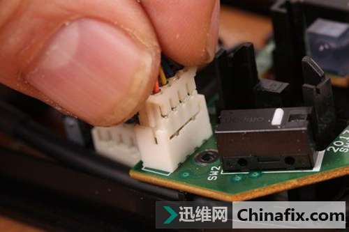

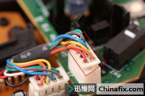

  为方便操作,罗技MX518游戏鼠标打开后,我们需要首先拆掉鼠标连接线。当然如果您不想拆掉鼠标连接线其实也是可以的,只不过在进行后续操作时需要带着一条长长的小尾巴。罗技MX518游戏鼠标连接线使用可拆卸插座与主板连接,直接用手把插头向上拨即可,非常方便。

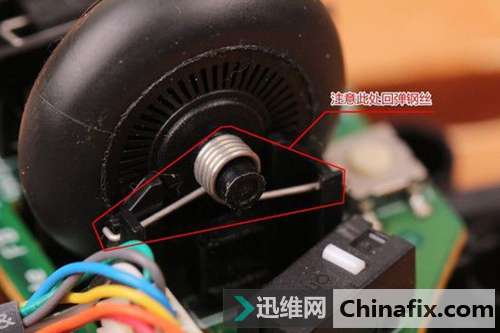

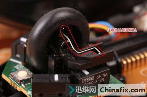

罗技MX518游戏鼠标滚轮左侧刻度钢丝特写
罗技MX518游戏鼠标右侧回弹钢丝特写

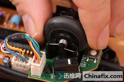

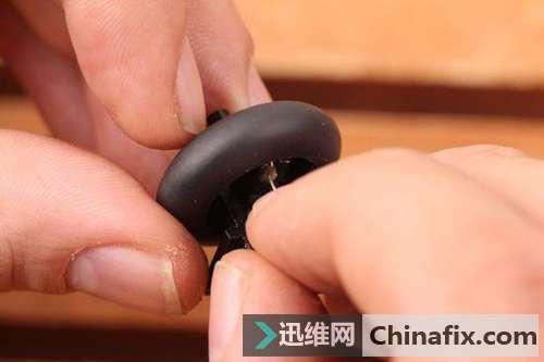

  然后我们需要取下鼠标滚轮,取下鼠标滚轮时,一定要注意滚轮左右两侧的刻度钢丝和回弹钢丝的安装方式,很多网友在进行罗技鼠标拆解时,常常到最后才发现多了两个小钢丝。重新将鼠标拆开后,也很难找到这两个小部件的安装位置,其实只要事先看一眼,就能省好多事。两个钢丝取下后,只需要将鼠标滚轮连同滚轮支架一起向上拿即可取下。

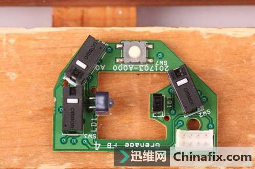

拨下按键电路板与主板连接线
  罗技MX518游戏鼠标按键电路板通过一条双头连接线与鼠标主板连接。为了操作方便,我们选择将连接线从按键电路板一端拨下。插头前端还有一个颗十字螺丝,使用改锥卸下,即可将按键电路板取下。

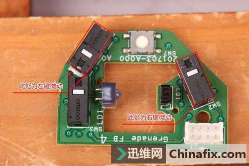

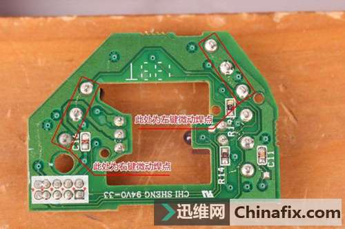

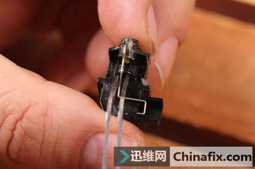

  好了,现在我们得到了将罗技MX518游戏鼠标按键电路板拿下来了,我们需要使用工具将原有微动拆下更换上新微动。虽然我们可以通过拆卸微动上盖,对微动触点进行清理或直接更换微动簧片来缓解双击问题,但微动簧片极为脆弱,操作时一不小心就会出现变形导致维修失败(那怕最便宜的欧姆龙白点微动,算上淘宝运费也要一块多一个)。综合考虑,直接更换微动虽然需要使用专业工具(其实就是一个电烙铁和吸锡器),但却最为稳妥,被外设玩家使用最为广泛的方法。
考虑到左右按键手感一致性 微动最好成对更换
需要更换的鼠标微动针脚特写
  考虑到鼠标左右按键手感一致性,进行微动更换最好是左右微动一起换。虽然右键微动没有出现双击问题,但由于长时间使用金属簧片已经变得疲软,单独为左键更换新微动往往会出现左右按键手感差异过大问题。上图中我们已经标出罗技MX518游戏鼠标需要更换的微动及背面针脚位置,只需使用电烙铁和吸锡器将焊点上的锡清理干净即可。

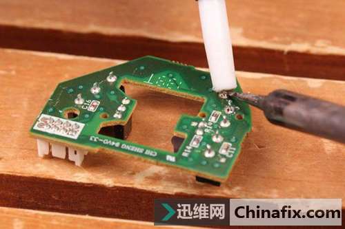

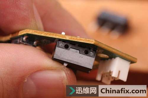

一手烙铁一手吸锡器 待微动针脚上的锡全部融化后 使用吸锡器将其吸走即可
  将烙铁温度设定在280℃~300℃(视个人习惯及所使用电烙铁而定),对微动针脚上的焊锡进行加热,待焊锡充分融化后,使用吸锡器快速将其吸走即可,一次没吸净可以反复多吸几次,直到焊盘上没有余锡与微动针脚连接,焊孔完全暴露为止。然后用手将微动从电路板上拨下,再用烙铁对焊孔进行清理,避免少量余锡存在焊孔内影响微动安装。

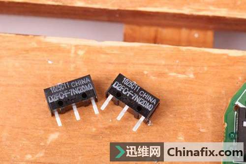

  型号众多微动开关为玩家提供了充足的DIY空间,很多玩家在更换微动时都会选择一些与原配微动型号不同产品。但考虑到经济性和手感原因,我们还是让网友购买了最为普通的200万次欧姆龙白点进行更换。微动型号为D2FC-F-7N(20M),其中的(20M)表示它具有2000万次的理论电气寿命,不过由于双击问题的发生,实际使用寿命方面会有明显缩短。
即将更换到罗技MX518游戏鼠标上的新微动

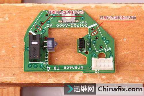

  将发生双击问题的罗技MX518游戏鼠标微动取下后,我们就可以安装新微动。安装微动时,一定要注意微动触点方向与电路板标识保持一致,避免微动装反问题发生。    罗技MX518游戏鼠标按键电路板上已经用白漆标示出微动触点方向,我们只需要在安装微动时将微动触点与下方的小白框保持一致即可。
微动下方电路板上的白色小方框即为触点方向
用手将微动按压到位后 在针脚上加少量焊锡进行固定
  安装微动时,将微动放置在电路板下方,从下往上安装。用力将微动压紧在电路板上后,确认微动与按键电路板完全接触,中间没有任何间隙后,用烙铁挑上少许融化焊锡放到针脚对微动进行固定。重复以上操作,将两只微动完全安装到位。
使用电烙铁对微动针脚上锡
最后一个针脚(离微动触点最远的那个)不用上锡 方便下次更换
罗技MX518游戏鼠标左右按键微动更换完毕
  使用电烙铁和焊丝将微动针脚和电路板上的焊盘焊接在一起,焊锡需要保证融化充分,避免出现虚焊现象对日常使用造成影响。焊锡不需要上的太多,多少以能够覆盖整个焊盘为宜。微动开关为单刀双掷结构,但最后一个针脚在鼠标上并没有起到应有作用,为了下次换微动时少拆一个焊点,我们只要将前两个针脚上锡固定即可。

将双头线插回到鼠标按键电路板插座 注意防呆插口对准插座
  首先使用螺丝固定按键电路板,然后将连接鼠标主板和按键电路板的双头排线插回到原有位置,双头线插头上设计有防呆插口,可以避免插头插反对鼠标造成损坏。将防呆插口对准插座上的空缺插入即可。

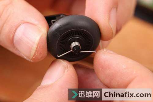

将滚轮刻度钢丝放入支架内
用手将刻度钢丝下压 然后装上鼠标滚轮
最后将滚轮右侧回弹钢丝放到滚轮轴上
将鼠标滚轮及支架放入底盘上的安装座内
  对于新手来说,罗技MX518游戏鼠标滚轮安装略有难度,取少量润滑脂涂在滚轮支架前后两侧和刻度钢丝凹槽内,然后将刻度钢丝直头的一端插入滚轮支架。再将刻度钢丝下压以方便滚轮装入滚轮支架,最后将回弹钢丝放回鼠标右侧滚轮轴上,将组装好的滚轮放回滚轮安装座内即可。

使用电吹风对脚垫加热并大力按压 尽可能让脚垫变平 或者直接换上副厚脚贴
  然后将组装好的鼠标与电脑连接,对鼠标左右按键及滚轮进行测试,确认无误后,即可将侧键连接线插回到鼠标主板上,扣上鼠标上盖,上上鼠标底盘固定螺丝。由于玩家之前对鼠标进行过拆解导致脚垫出现明显变形,贴回时我们需要用电吹风进行加热,待其略为变软后,大力按压尽可以保证脚垫表面平整。
