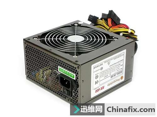

  采用替换法排除cpu、电源和其他配件的问题后,再用替换法将故障锁定在电源上。因为增加的光驱使台式机电脑电源功率不足导致不能读盘。可更换电源或者卸载光驱,就可以把故障机修到这里,终于修好值得探讨。。
  电源功率不足,还会导致台式机电脑的无故重启,同样要更换较大功率的电源。

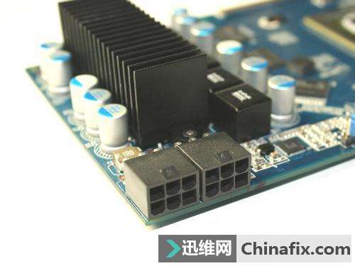

  2、更换显卡供电接口
  不少台式机电脑电源的6针显卡供电接口设计上有问题,因此可以尝试多种组合,来最大程度地利用电源输出能力。两个6针接口都用4针D型口转接;一个6针接口用D型口转接,另一个使用电源原生的6针接口;两个6针接头都使用电源原生。一般如果是因为台式机电脑电源内部的“单/双12V输出”导致出现故障,这种方法都能解决问题。

  3、更换更大功率电源搞定
  这种故障最大的原因还是在台式机电脑电源上,特别是对于使用高端显卡的台式机电脑,一般启动时的功率都相当大,如果电源的峰值功率刚好在这个门槛上,就可能造成有时能够启动,而有时无法启动的局面。所以更换一个更大功率的电源是必须的。一般GTX470以上的显卡,搭配一款高频的四核处理器的平台,需要额定功率在600W以上的电源,而HD5850以上的显卡,搭配一款高频的四核处理器的平台,也至少需要550W的电源。

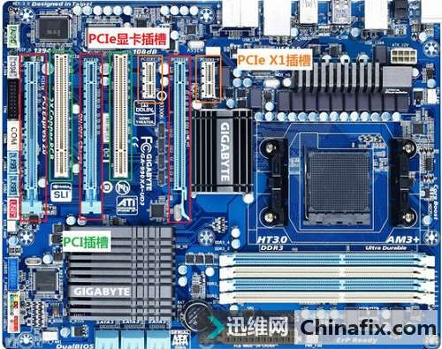

  4、更换显卡插槽和DVI接口
  现在的中高端主板一般都会有2根PCIe插槽,而不同PCIe插槽在供电和带宽上会有所区别。首先尝试将显卡换到其他PCIe插槽上,看看能否恢复正常。其次,将DVI线换一个接口。注意一点,在更换PCIe插槽或者DVI接口前,一定要将这些接口清理一次,以免内部堆积的灰尘造成影响。
