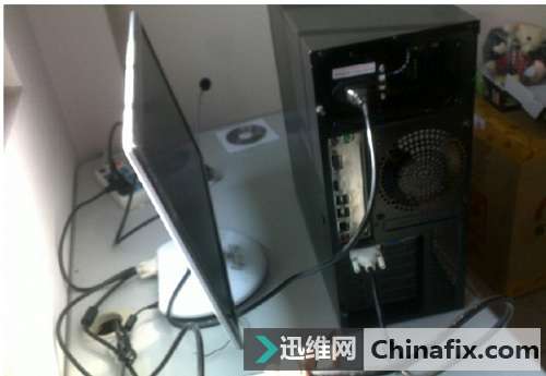

  1.检查主机电源

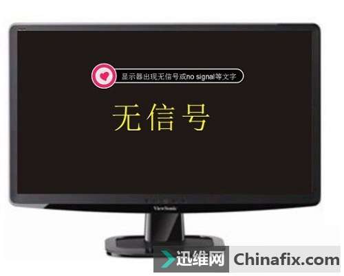

  当显示器不亮,黑屏没有图像显示时(目前市面上的显示器在主机没有信号送来时,屏幕上会显示器"没有信号线连接"),首先检查主机电源是否插接良好,电源的风扇是否正常转动,主机面板上电源指示灯、硬盘指示灯是闪否亮,因为若主机电源不工作或主板没有供电时,显示器在没有接收到信号时,当然就不会有图像显示的。

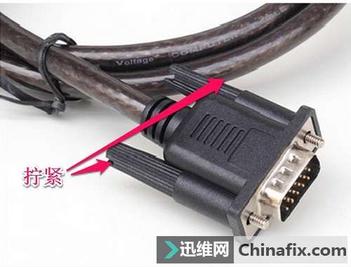

  如果确定显示器已经加电了,且有高压产生,依然显示器不亮的话,继续检查显示器的数据线接头与显卡的信号输出接口是否接触良好,有没有松动的情况;再拔下插头检查一下,D型接口中是否有弯曲或断针或者有大量污垢。
  这是许多用户经常遇到的问题,在连接D型插口时,用力不均匀,或忘记拧紧接口的固定螺丝,使接口松动造成接触不良,或因安装时方法不当或用力过大,使D型接口内有断针或弯针,以致造成接触不良。

  显示器的的数据线插头的15针可能有缺针,如4,9,11针,这是正常的,千万不要人为的用其他金属丝来补充这些缺针位,以免造成其他故障。   1,2,3针为红,绿,蓝三枪信号输入,如果哪根针接触不好时,屏幕就会有缺少相应的颜色。   第12,15针有问题时,主机就不能发现相应的显示器,但并不影响使用。   第13,14针有问题,显示器就会出现黑屏,显示器的指示灯在开机一会儿后由绿色变为橙色。就出现了上述的显示器不亮,黑屏无图像。

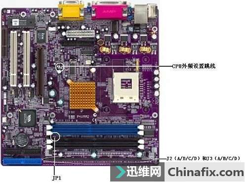

  8、检查CPU、内存跳线和CMOS设置
  检查CPU外频、倍频、内存的频率等的跳线或CMOS中的设置是否正确。对照主板说明书,逐一检查相关跳线,顺序为"CPU外频跳线-CPU倍频跳线-内存频率跳线"。
