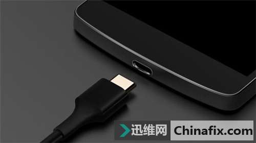

  近一段时间在手机圈比较火的USB Type-C,除了数据接口以及传输速率上的改变外,其实还提升了自己的供电能力(USB Power Delivery Specification,简称USB PD),Type-C目前最大可以支持连接20V/5A的供电。随着未来更多搭载USB Type-C(USB 3.1)接口的手机上市,市场前景也很广阔。

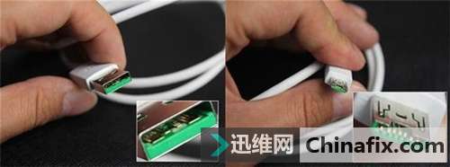

OPPO 7pin接口充电线缆

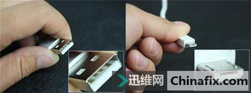

普通接口充电线缆
  当然,每种方案都有自己优势和劣势的地方,就低压充电来说,目前OPPO掌握着大量专利,技术仅限于OPPO自己的产品,对于消费者来说自然有兼容性上的限制。具体的表现是,OPPO手机有自己定制的充电器、8触电电池以及7pin接口充电线缆,如果你换了普通电池,或者换了其他手机的Android数据线,那么闪充也就不起作用了。

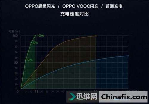

  既然是快充,那么未来的发展方向自然是比快更快。低压快充方案未来的最大发展瓶颈在电池上。充电器的输出功率可以做到很大,但怎么让电池能够都承受住这么大的电流输入是OPPO接下来需要考虑的。在今年年初的MWC巴塞罗那展览上,OPPO小秀了一把采用低压脉冲算法的全新超级闪充,它在15分钟以内,就将2500mAh电池的手机充满。这可以说是快充技术上的新突破。

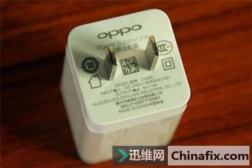

  1.看充电器上标识
  “通信标准YD/T 1591《移动通信手持机充电器及接口技术要求和测试方法》明确规定:手持机充电接口直流输入电压为5V±5%,最大吸收电流为1800mA。因此只要适配器的输出突破这一条件,就都可以算是快充。”
