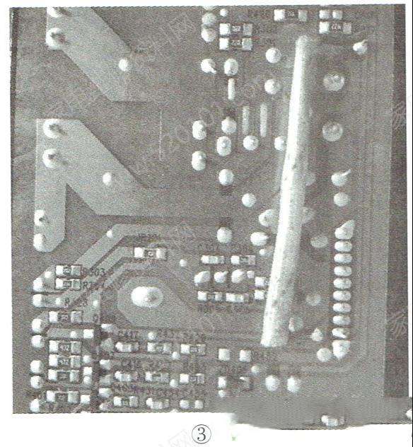

    收到其他维修同行的一台长虹3D42B2000ic液晶彩电(LM38is-B机芯),开机后图像、声音均正常,约20分钟后自动关机,红色指示灯不亮(正常待机时,红色指示灯应亮),此时按遥控器或面板上的开机键无效,但关断电源后再上电,开机后又可正常工作几分钟,如此反复。
        故障原因分析:因自动关机后红色指示灯不亮,怀疑开关电源或者主板上CPU电路有问题。拆机检查,电源二合一板(型号:HS100D-1MF110 )输出12.3V电压,通过插座CON201供给主板,如图1所示;LED驱动电路输出110V 电压,通过插座CON301及两根连线(分别为LED+ LED- )与屏内部的LED灯条相连。通电测试机子,背光亮 ,图像、声音均正常,测得电源板输出的12.3V电压正常且稳定,LED+、LED-电压分别为110.8V、1.13V,也在正常范围内。在故障出现时,12.3V电压及LED+ LED-电压迅速降为0V,这说明开关电源已停止工作。结合关断电源后再上电方能开机这一特点,判断开关电源停止工作的原因应是过压或过流保护所致。
         目测电源二合一板,无明显异常元件。代换12.3V电压整流二极管和滤波电容,故障依旧;监测灯条电压与电流,其波动值均在正常范围内。接下来监测插座cON201中的PS-ON ( 电源开/关).DIM(背光亮度调节).BL-ON(背光开/关)端对地电压,正常时的电压分别为3.79V.3.81V、3.74V,在出现故障时这三脚电压均快速降为0V,但DIM端电压在自动关机前有一个从3.8V快速降至3.4V、再降至3.1V的现象,而PS-ON.BL-ON电压在自动关机前均保持稳定,难道电源二合一板停止工作的原因是主板发出的DIM信号异常?

          上电实测U02的输入和输出电压分别为5.04V和3.33V,UD5的输入和输出电压分别为3.33V和1.54V,均正常;用数字万用表的频率挡测量上述电压的频率,读数均为OHz,这说明U02、UD5及输入、输出滤波电路均正常。先后在C53//C54、C59//C60、C117两端并联一只47uF/16V电解电容试机,U02、UD5和主芯片发热情况无明显变化,这说明发热过快原因并非供电滤波不良。会不会是U02、UD5或主芯片的热稳定性差呢?用一只小风扇给这几只元件散热,但故障依旧,看来这几只元件温升较快属于正常现象。为了确认该机故障是否因DIM信号电压下降所致,先断开插蛮CON201中②脚(DIM)与主板的连线,然后用一只10k2电阻跨接在CON201的②脚与③脚(BL-ON)之间,如图3所示。
         长时间试机,CON201的②脚电压为稳定的3.42V,且无自动关机现象出现,这说明故障确系DIM信号电压降低所致,故障部位应在主板的控制系统中。
         接下来对机器的各项功能进行试验( 包括连接网络、初始化与软件升级),除调节背光亮度无明显响应外,其余均正常,这基本说明主板的控制系统无问题,故障会不会是屏内LED灯珠或者电源二合一板上保护电路性能不良所致呢?本想继续查找该故障的具体原因,但用户提前取走了电视机,本次检修也只好草草收场。在此,望各位行家里手继续探讨本.机的故障原因,以解笔者心头之惑。
