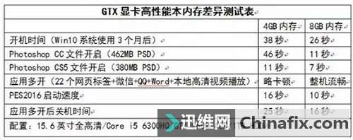

  下面我们看一个简单的对比测试表:
为什么选择双通道内存升级 图2
  通过以上对比,也许你会认为国际PC厂商i5处理器+GTX 960M显卡+4GB内存的游戏本已经不是好选择,4GB内存对于高性能本来说并不算理想。但五六千元,如果想买国际PC厂商的GTX游戏本,除非选择GTX 950M显卡,否则内存多是4GB的,处理器也都是Core i5(Skylake)的。要么把显卡“降档”到GTX 950M来换取更好的处理器和8GB内存呢,要么考虑二线品牌机型。
  这两种方法我们并不赞同,因为如果降低显卡型号,i7+GTX 950M+8GB在游戏性能上也是比不过i5+GTX 960M+4GB的,游戏表现的最主要因素还是显卡。再则,如果你需要品质和可靠性,我们认为国际品牌还是更好选择。
  《家电维修》技术论坛的建议是,如果你的预算只有五六千元,优选依然是国际PC厂商的i5+GTX 960M+4GB机型,然后自己升级到8GB内存。

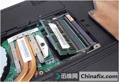

  为什么选择双通道内存升级——升级到8GB,单根8GB?还是2×4GB双通道?
为什么选择双通道内存升级 图3
  既然4GB内存对于高性能本不够用,那就需要自行升级到8GB内存。有不少用户纠结于是购买一根8GB内存替换掉4GB内存呢?还是再购买一根4GB变成2×4GB?
  前一种方式的投资很低,替换下来的4GB内存可卖掉,总体花费仅需100元左右。而且,很多用户表示,变成单根8GB后,后续还有再升级一根8GB变成2×8GB的潜力。
  后一种方式花费约150元,变成了2×4GB双通道,但内存插槽被占满了(笔记本一般是两根内存插槽),后续再进一步升级成本就偏高了。
  而我们的思考方式是:标配4GB内存的机型,升级到2×8GB的意义真心不大。目前来看,标配4GB内存的机型,最高规格也就是i5+GTX 960M(如果是GTX 970M/GTX 980M机型,肯定是搭载i7处理器,且至少是8GB内存),这两者的搭配能够跑流畅的应用,其实是用不了2×8GB内存的,2×4GB内存足以。所以在考虑后续的升级价值不大。

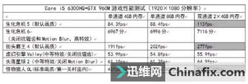

  为什么选择双通道内存升级——双通道内存对中高端独显性能的影响
  2×4GB双通道内存对于GTX 960M显卡的性能表现有影响(提升)吗?我们的印象是影响不大或者没有影响。下面我们通过真实的测试来看看问题的真相。
为什么选择双通道内存升级 图4
  1、双通道内存对独显性能也有提升作用,部分游戏提升还很大。
  测试中,我们引入了单根8GB内存,以准确了解“单通道8GB”与“双通道2×4GB”的性能表现差异。
  通过测试我们可以看到,至少在目前我们的游戏测试中,单通道4GB与单通道8GB的表现差异不大(注意仅仅是游戏表现差别不大,其他应用层面是有较大差异的)。但双通道内存却在部分游戏上能够带来游戏帧速的明显提升,而且提升幅度还不小!生化危机5,2×4GB双通道内存领先单通道8GB的比例为28%,领先单通道4GB的比例高达34%!而街头霸王4测试中,领先幅度更是达到了惊人的37%/45%!
  在新近的热门游戏怪物猎人OL中,2×4GB双通道内存,在全高清分辨率/标准画质下,主角在第一关村庄内来回奔跑,帧速基本稳定在60fps(最高限定60fps,但会出现62fps的情况),偶尔降到53fps。但在单通道4GB时,一旦主角奔跑,帧速马上会降低到42fps左右甚至更低,而且经常会出现短时卡顿,只有当主角静止站立时才会恢复到55fps左右。总体来说,双通道内存的优势还是明显的。
  通过这个测试告诉我们,双通道内存对于中高端独立显卡也是更优的选择。
