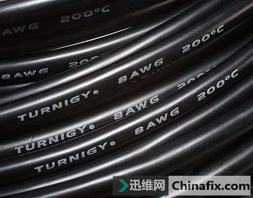

留意线材包裹,可以看到带AWG标志的参数
  所以,第二个认证才是大家需要了解的,那就是美国的UI认证,AWG,就是美国线规,一种区分导线直径的标准。

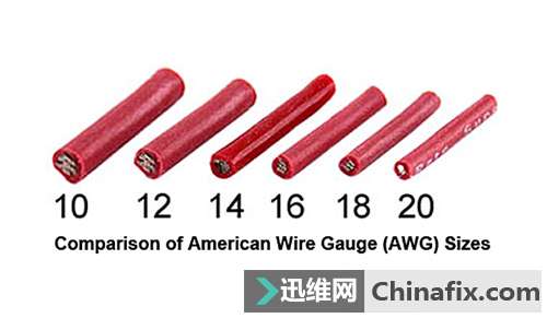

AWG标尺
  前面的数字代表什么意思呢?指的是表示导线形成最后直径前所要经过的加工孔的数量,数值越大,导线经过的加工孔就越多,导线的直径也就越小。比如16AWG电线是指导线形成最后直径前所要经过的加工孔的数量为16个。
不同AWG的尺寸对比

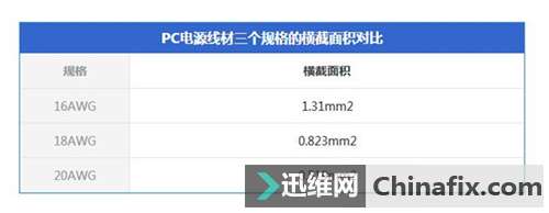

  PC电源线材一般使用的线材基本为三个规格:20AWG、18AWG和16AWG。由于直径的不同,它们的横截面积也不尽相同。所以,整体差异还是比较大的。
 PC电源线材三个规格的横截面积对比  规格横截面积16AWG1.31mm218AWG0.823mm220AWG0.519mm2
  一般来说,粗导线具有更好的物理强度和更低的电阻,但是导线越粗,制作电缆需要的铜就越多,这会导致电缆更沉、更难以安装、价格也更贵。
一般供电负荷最大的部分采用16AWG规格
  所以,在输出电流最大、承担着平台的主要输出的+12V中,我们经常看到16AWG的标注,这就是考虑16AWG在三种规格中性能最好的原因。否则,大功耗平台对于线材的考量还是非常大的,细线由于电阻大,非常容易发热继而引发其他安全事故。

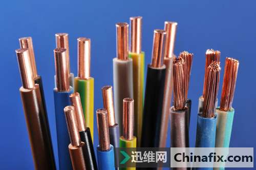

  前面说了规格,下面就说说材质。没错,说的就是铜。学过物理的都知道,导线一般用铜来做成,只有小部分导线用价格高昂的银。铜是除贵金属外导电性最好的金属,因此线材电缆等都会使用铜,电源输出线材同样会使用铜芯电线。
主流线材采用了铜芯电线
  不过,铜芯电线也有好坏之分,那么它们有那些明显的区分特征呢?合格的铜芯电线铜芯应该是紫红色、有光泽、手感软。而伪劣的铜芯线铜芯为紫黑色、偏黄或偏白,杂质多,机械强度差,韧性不佳,稍用力即会折断,而且电线内常有断线现象。

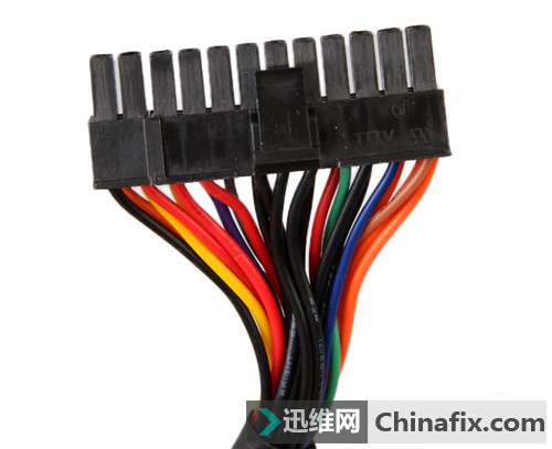

可以看到部分电源的线材有不同颜色
  此外,电源线材的各种颜色分别代表着各种不同的输出。黄色为+12V输出,红色为+5V输出,橙色为+3.3V输出;其他还有蓝色-12V输出,紫色5VSb输出等。

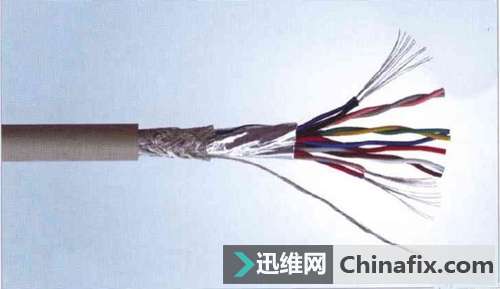

  我们注意到,很多中高端电源都会有蛇皮套来保护线材,这样可以避免线材被锋利的金属边缘划伤,起到很好的保护作用。电源铜线外往往包裹着一层绝缘橡胶,如电源线黄色、红色等颜色的护套称之为内护套。保护线材与空气隔绝,避免漏电。而蛇皮网等进一步保护的护套称之为外护套。
