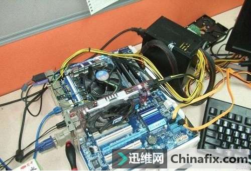

      攒机一直是DIY用户最关注的话题,并且越来越多年轻人对diy攒机产生了兴趣,但diy攒机是门技术活,为了保证电脑能正常安全运行,diy攒机还是需要一些小技巧的。下面小编给大家介绍diy攒机必须注意的十个技巧,让你轻松组装一套满意的电脑。
diy攒机 图1

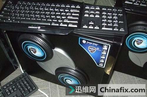

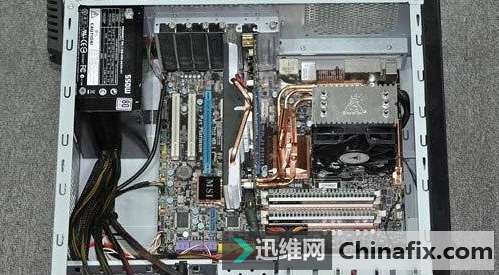

  diy攒机技巧一、机箱风道极强散热
  机箱内大小小风扇好几个,如果不规划好,很容易造成机箱内气流的乱流,导致散热不良,就会影响电脑正常工作,其中CPU散热器的朝向是最重要的一环。
  由于扣具互相不兼容,英特尔和AMD CPU的散热器安装方法是不相同。英特尔的CPU散热器由于4个固定点之间距离相同,因此对于塔式侧吹式散热器可以朝向四个方向中的任意方向。
diy攒机 图2
  为了加强机箱散热,建议大家最好是风扇与机箱风道的流向相同,比如常用的前进风,后出风机箱,就应该将风扇安装在靠近内存的一侧,使风扇像CPU散热器吹风,并同时提高机箱风道的散热能力。

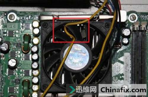

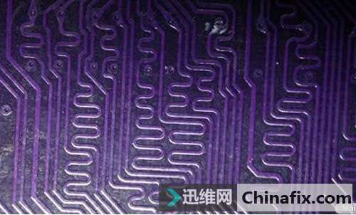

  diy攒机技巧二、内存接口有讲究
  现在大多数主板都有4个内存接口,而一般情况下很少会将4个内存插槽全部插满,安装内存应尽量从远离CPU的内存插槽安装,从而尽量避免不稳定的现象发生。
  这是由于内存插槽通常设计在CPU右侧,理论上四个内存接口与CPU之间的距离不同,但为了保证所有内存信号可以同时达到CPU,因此主板会为距离CPU较劲的内存使用蛇形线的走线方式。蛇形线就是采用盘旋的方式增加走线距离,而这种走线方式十分考验主板设计的优劣,好的蛇形线不会对内存有影响,但有些劣质主板的蛇形线却会造成内存信号的衰减甚至不稳定。
diy攒机 图3

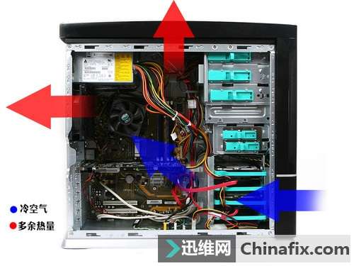

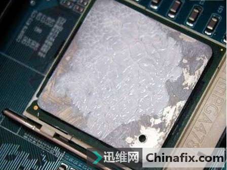

  diy攒机技巧三、导热硅脂不容忽视
  众所周知,为硬件创建良好的散热环境是攒机的重要一环,而由于芯片表面和散热器底座的表面都不是绝对光滑的,因此如果在CPU上直接安装散热器,必然会有空气被封在两者之间,将严重阻碍散热器的性能发挥。
  硅脂成了不容忽视的重要散热部件,涂抹时应尽量保证硅脂可均匀的分布在CPU表面,一个简单的办法就是挤出部分硅脂到CPU中央,然后直接盖上散热器,通过散热器自身的压力,将硅脂分布均匀。
  或者先在CPU表面将硅脂刮平,而且尽量不要过厚,因为硅脂的导热能力不如金属,只是起到填充CPU表面的空隙作用。
diy攒机 图4

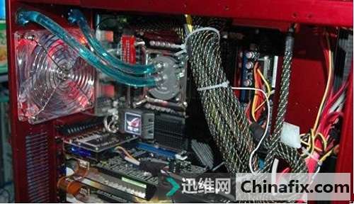

  diy攒机技巧四、让显卡更稳固
  随着性能的不断加强,显卡的尺寸也是与日俱增,大尺寸显卡的另一个弊端就是显卡装在机箱内,只有机箱背板和主板PCIe接口支撑,很容易由于显卡风扇的共振造成显卡安装不稳定。我们可以在显卡右上角支起一根筷子,来支撑显卡,解决显卡过重容易损坏的问题。
diy攒机 图5

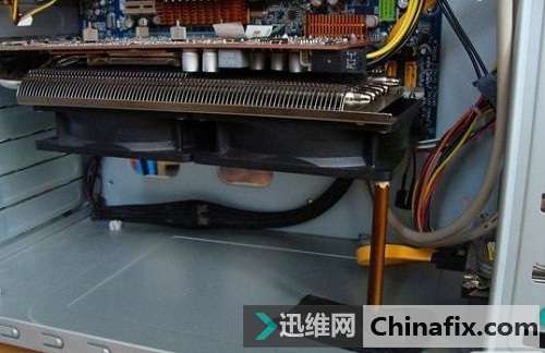

  diy攒机技巧五、机箱风扇打造完美散热
  虽然大家都了解机箱散热能力的重要性,但是现在不少机箱都不会内置风扇,仅靠被动散热,或CPU风扇微小的力量,是很难满足日益高涨的整机硬件温度的。
  建议大家在购买机箱的同时也应该安装相应的风扇,至少要保证前面一个,后面一个,建立前进风,后出风的风道结构。一定要买有预留风扇位的机箱。
diy攒机 图6

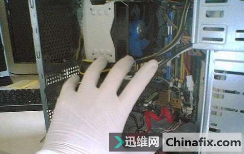

  diy攒机技巧十、小心静电击穿芯片
  几乎每个硬件上都大大小小的布满了芯片,而且这些芯片大多采用陶瓷封装,因此对静电十分敏感,如果静电过强会造成芯片被击穿,另外主板上存有太多静电的直接结果就是无法开机。
  建议大家在攒机前先洗手,或触摸如暖气管等金属物体,放出人体存留的静电,以免静电对硬件造成影响,当然带上防静电手套是最好的。
