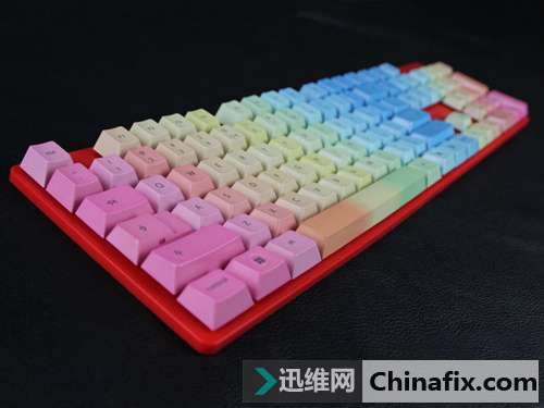

五颜六色的键帽 对外设发烧友和游戏玩家有着极大的诱惑力

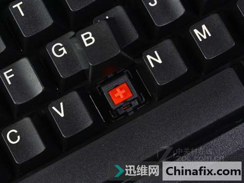

  常见机械键盘键帽主要分为ABS、PBT和POM三种材质,其中ABS材质键帽在机械键盘上使用频率最高,无论二三百元的普及型产品还是上千元的高端旗舰机械键盘,都可以看到ABS键帽的身影。ABS学名为“丙烯腈-丁二烯-苯乙烯共聚物”,材质本身具有成本低,强度高,韧性好,加工方便等优点。

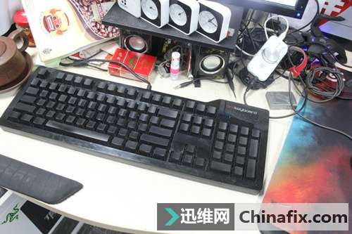

即便是零售价格处于千元价位的Filco 法拉利和雷蛇黑寡妇蜘蛛终极版 使用的也是ABS材质键帽

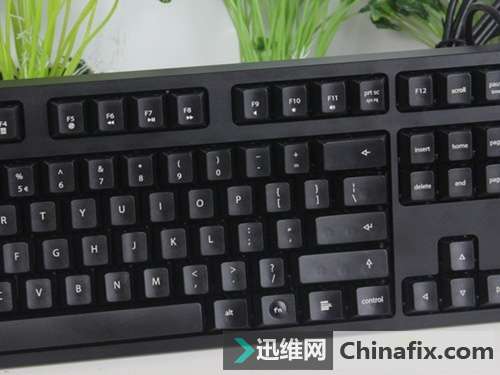

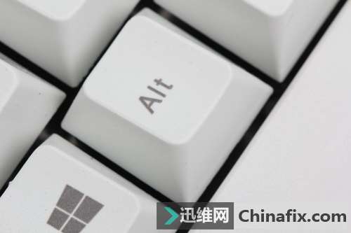

ABS材质键盘在外观表现方面堪称完美
  正是由于这些特性,ABS材质得到了极其广泛的应用,由于制作工艺成熟,ABS材质制作制作出来的键帽普遍具有外观规整,细节精致,纹理均匀等优点)。ABS键帽不仅做工出色,使用手感也不非常不错,触感细腻舒适。

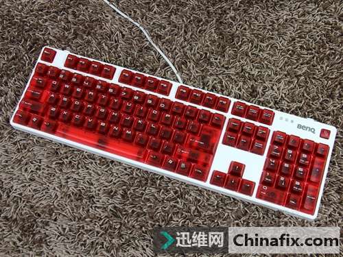

ABS材质还可以用来制作透明键帽

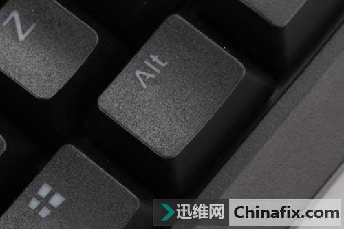

ABS键帽最大的缺点在于其长时间使用后表面会磨光出现打油问题
  ABS键帽无论外观还是触感都非常出色,但却具有一个令非常明显的缺点,那就是由于材质硬度较低,长时间使用后表面会变得油光逞亮,这种现象被玩家称之为“打油”。打油后的ABS键帽不仅摸起来略为发粘,但会让整个键盘看起来显得脏兮兮油腻腻的,所以很多玩家都对ABS材质键帽存在一定的抵触情绪。所以PBT和POM材质键帽就出现了。

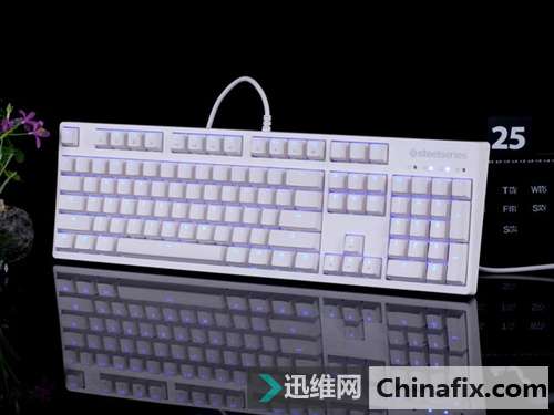

PBT材质键帽在外观表现方面相当出色

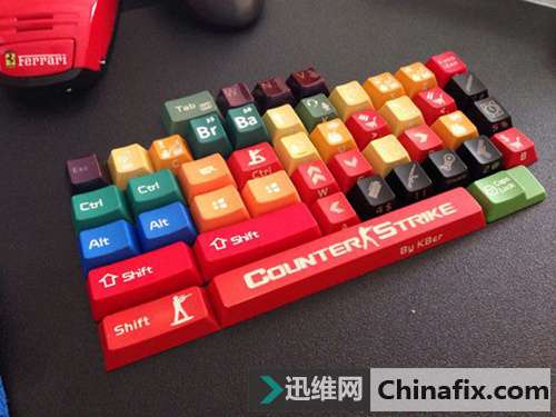

PBT材质特性使得玩家可以通过浸染方式制作非常漂亮的个性键帽
  由于分子间隙较大且而高温,PBT材质还有一个非常出色的特点,就是可以使用工业染料进行浸染操作。玩家可以购买白色PBT键帽后,购买工业染料进行染色,自行打造出一套独一无二的彩色键帽,当然,由于个人进行浸染操作时流程相对复杂,建议先购买小批量购买几个键帽进行练手熟悉后,再对整套键帽按个人需求分别进行染色操作。
