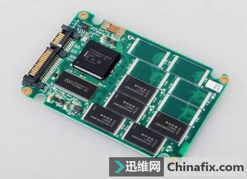

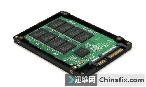

  固态硬盘内部结构:
机械硬盘和固态硬盘 图2
  固态硬盘(Solid State Drives)是用固态电子存储芯片阵列而制成的的硬盘。1970年,StorageTek公司开发了第一个固态硬盘驱动器。1989年,世界上第一款固态硬盘出现。而那是人们对固态硬盘的认知和需求并不高,直到2006年3月,三星率先发布一款32GB容量的固态硬盘笔记本电脑,固态硬盘从此走进了人们的视野,2007年6月,东芝推出了第一款120GB固态硬盘笔记本电脑,固态硬盘也在近几年得到了快速的发展。
  固态硬盘的存储介质分为两种,一种是采用闪存(FLASH芯片)作为存储介质,另外一种是采用DRAM作为存储介质。现在主流采用FLASH芯片作为存储介质。

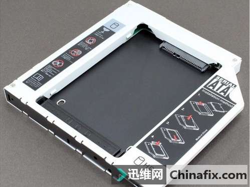

  购买笔记本或者台式机,如果经济条件允许,建议配置SSD+HDD的储存组合方案,将系统安装在SSD提高工作运行效率,而储存就在HDD。而笔记本最常见的个人用户升级方式则是:针对不同的笔记本机型,通过置换光驱位来实现固态硬盘的扩充,在不改变原有本盘的同时实现SSD+HDD方案。如下图的是用光驱架来替换固态硬盘,将SSD放到里面再推回光驱位置即可。
机械硬盘和固态硬盘 图4
  这种机械硬盘和固态硬盘混合方式的搭配是目前非常流行的方式,不但是个人采用的方式,很多笔记本、超级本都采用这样的方式来提升启动以及休眠恢复速度;节省了电力并且延长电池寿命,由于数据采集于闪存,盘片不需要旋转,系统耐用性以及寿命都得到延长。安装混合驱动器与安装传统硬盘没有区别。
