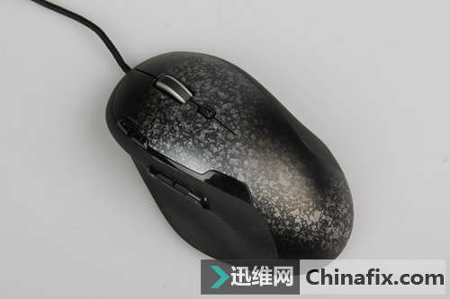

      2009年上市的罗技G500游戏鼠标,曾经被称为性价比之王。400余元的价格,搭载旗下标志性的双模式滚轮及安华高9500激光引擎,赋予了罗技G500以下犯上,可以媲美当时罗技旗舰G9X的顶级性能,使得令罗技G500在很长一段时间内,成为无数玩家的首选游戏鼠标。
  双击是所有游戏鼠标都无法避免的故障(非游戏鼠标由于信号延时较高,所以反倒很少出现双击问题),质保期内双击,可以享受到厂商提供的免费维修/更换服务,但超出质保期后,大多数厂商都不提供有偿维修服务,即便提供有偿服务价格也可超出大部分玩家心理预期(之前问过某品牌售后,出保后更换一颗微动50元)。
网友双击的罗技G500游戏鼠标 出厂日期为2009年
  即便是G500这样的性价比之王,也难逃双击的噩运。近日有网友带来了一只G500游戏鼠标,整个鼠标一切功能正常,只有左键出现双击问题,近6年时间才出现双击问题,不得不说这位网友的运气确实太好。不过说实话,由于其出色的做工和复杂的内部结构,导致笔者确实非常讨厌对包括G500在内的G5系列鼠标游戏进行维修,双层电路板设计,为微动更换带来很大的难度。不过既然人家大老远的跑来了,咱也不能让人家失望不是。

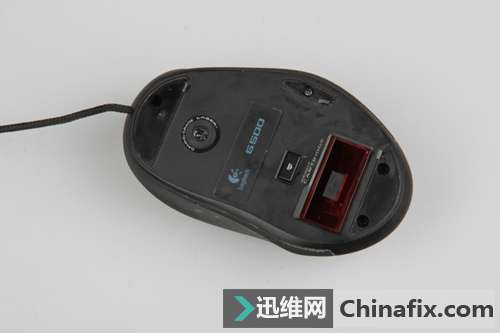

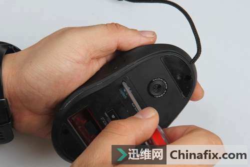

首先使用电吹风对鼠标脚垫进行加热 然后使用卡片以尽可以低的角度揭开鼠标脚垫
  为了避免鼠标脚垫起翘问题发生,拆解时需要使用电吹风对脚垫进行加热,感觉鼠标脚垫表面烫手的时候,再使用小卡片以尽可以低的角度将鼠标脚垫揭开,整个过程尽可能保持脚垫平整度,避免脚垫出现过度变形导致维修后出现起翘变形无法贴牢的问题。
罗技G500游戏鼠标脚垫下隐藏着四颗螺丝
注意 鼠标底部标签左侧还有一颗螺丝
  揭开鼠标前后的脚垫后,可以看到三片脚垫下都隐藏着共4颗螺丝,使用十字改锥即可卸下,需要注意的是鼠标底部标签左侧十字开口下面,还隐藏着一颗螺丝,一定记得把这颗螺丝卸下,才能把鼠标打开。

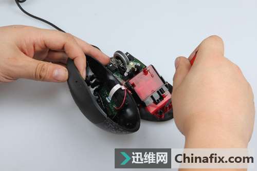

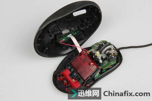

  卸下鼠标底部固定螺丝,就能打开罗技G500游戏鼠标,大多数中高端游戏鼠标上盖与主板之间,都有排线或组线进行连接,所以拆上盖的时候一定要小心一点,以免弄断排线。

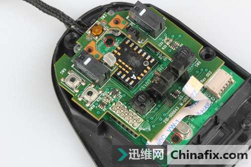

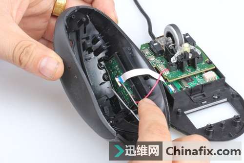

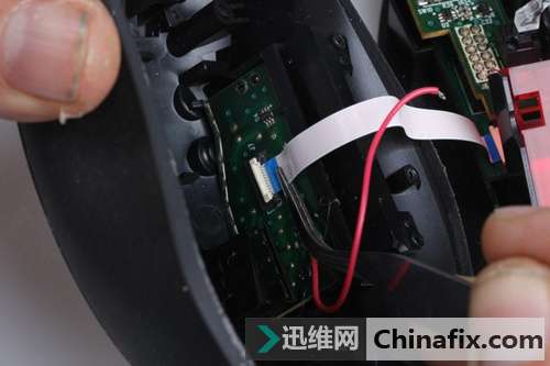

早期G500游戏鼠标侧键电路板和主板之前有一根焊死的红色飞线
从好拆的地方下手 卸下三颗螺丝后即可拆下配重仓固定架

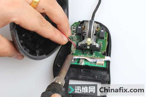

  出人意料的是,这只罗技G500游戏鼠标侧键电路板和主板之前,不仅有一根软排线,还有一根线色的飞线,飞线两端直接焊死在侧键电路板和主板上。仔细翻阅了一资料,发现最早出厂的一批G500游戏鼠标,内部确实是有一根红色飞线,只是在后期版本中才被取消了,应该是初期内部电路板设计存在缺陷,不得不通过飞线弥补,否则以罗技对产品的苛求,绝对不会在鼠标内设计如此之长的飞线。鼠标拆要先从好拆的地方下手,先折下红色配重仓上的三颗固定螺丝,即可取下配重仓固定架。
要将鼠标上盖分离 需要先使用工具挑开侧键电路板上的排线卡扣
使用用电烙铁将飞线从主板端断开
  考虑到安装的时难易度问题,我们选择从侧键电路板一端断开软排线,拨开软排线的方法非常简单,使用一个略尖的工具,直接挑开排线固定卡扣上白色固定部分即可。飞线的拆卸其实也不太麻烦,电烙铁加热到350℃,轻轻一点即可将焊锡熔化将飞线拨下。

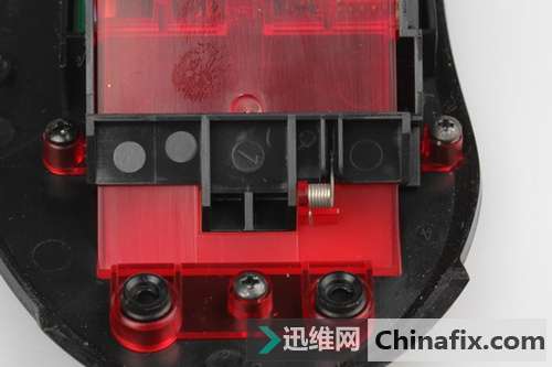

抽出滚轮后方的横向插销 即可拆下鼠标滚轮
卸下滚轮前方金属固定架上的固定螺丝 注意保管好两根小弹簧
  先使用工具或指甲勾出鼠标滚轮后方的横向插销,然后就可以把滚轮从鼠标上取下。然后再使用小号十字改锥拆卸滚轮前方的金属固定架,拆卸之前记得先把滚轮下方的两个极小的金属弹簧收纳好,以免弄丢。一定要注意金属固定架下方,上下电路板之间有一亚克力固定块,先把他的安装方式记好,以免安装时乱了阵脚。

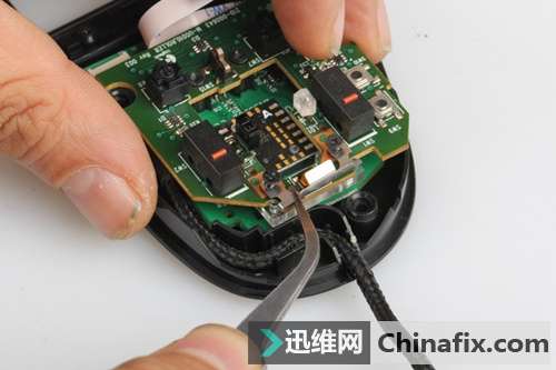

罗技G500游戏鼠标下层电路板红圈位置有两颗固定螺丝
滚轮后支架下红圈位置还有两颗固定螺丝
  罗技G500游戏鼠标主板使用四颗螺丝固定在底盘上,两颗设计在鼠标下层电路板上,另外两颗隐藏在鼠标滚轮后支架内部,全部卸下后即可将鼠标主板取下。这个环节需要注意的事情有两件,一是下电路板固定螺丝尺寸较小,需要更换小号改锥避免弄花螺丝。二是罗技G500游戏鼠标电路板和底盘装配间隙极小,取出电路板时尽量让整个主板受力均匀,以避免主板倾斜卡住。

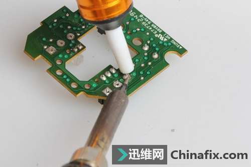

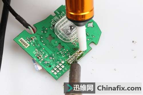

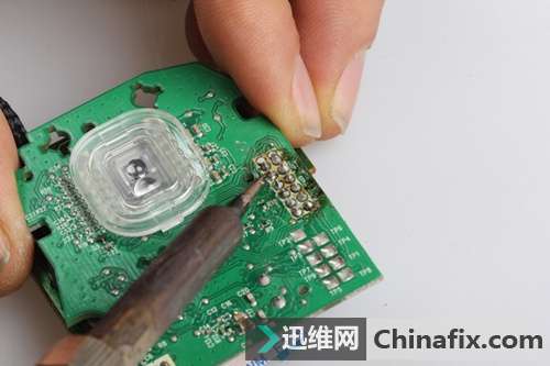

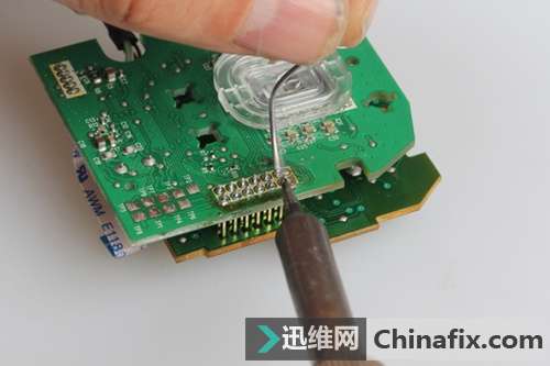

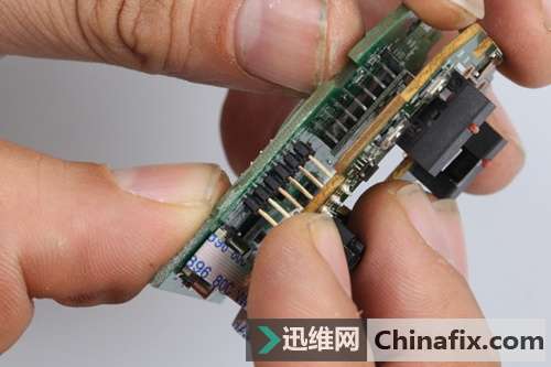

  罗技G500游戏鼠标微动更换之所以令人头痛,主要是由于其所使用的双层电路板并非可拆卸设计所导致。上下层电路板之间通过插针连接直接焊死,微动开关针脚被下层电路板所遮盖。如果不拆开下层电路板直接更换微动,操作难度相对较高,且容易出现虚焊,短路等问题。拆卸插针需要使用热风枪,大多数玩家都没有这种相对专业的工具,能不能只使用电烙铁就把上下两层电路板拆开哪?

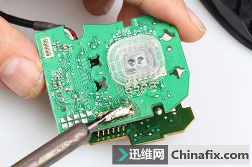

使用堆锡的方式对12个针脚同时进行加热
  能!我们可以将大量的焊锡熔化后,堆在连接针脚处,就可以同时对12针脚进行加热,焊锡全部熔化覆盖12个针脚后,使用钳子或直接用手将上电路板向下拔,就可以将上电路板取下。拔上电路板的时候注意下电路板要尽量保持水平,避免焊锡流到其它焊点或滴到手上。

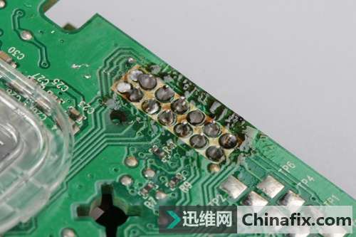

使用吸锡器吸净焊盘上的余锡
  当然,有一利必有一弊,堆锡拆卸所带来的后果,就是焊盘上会剩下大量的多余焊锡,并直接堵住焊孔,所以必须得用吸锡器清理干净。使用最小号的烙铁尖,逐个对焊盘进行加热,由于罗技G500游戏鼠标连接插针焊孔直径相对较大,使用吸锡器很容易清理干净。

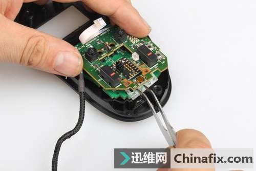

出乎意料 罗技G500游戏鼠标的微动相当好拆
  清理完了插针焊盘上的余锡,就可以着手换微动了,出乎意料的是罗技G500并没有使用罗技游戏鼠标上常见的小直径过孔式焊盘,而是使用的传统单面大焊盘,焊孔的直径也比较大,使用吸锡器很容易就可以将微动针脚上的焊锡清理干净,然后就可以直接用手把微动拨下来了。

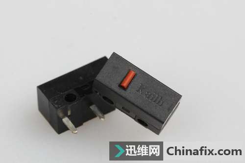

出于耐久性考虑 为罗技G500游戏鼠标更换电气寿命为2000万次凯华棕点微动
  罗技G500游戏鼠标标配的欧姆龙D2FC-F-7N(10M)白点微动虽然手感不错,但是耐久性方面表现实在不尽人意,出于尝鲜和价格因素考虑,网友购买了电气寿命同为2000万次的凯华棕点微动进行更换。
  微动安装其实很简单,只要将微动插到焊孔内,然后在主板背面上锡焊死即可。另外记得,安装微动时,一定要看准电路板上的标示的微动触点方向,否则上锡焊死后发现微动装反了,还得再拆下来重装。
罗技G500游戏鼠标主板上的微动开关触点标识和安装好的微动
上锡时用手掐好焊丝 焊锡宜少忌多如果一次不够可再次补锡
  焊微动时使用一根手指将微动开关紧压在主板上,一定要避免微动和主板之间出现间隙,如果存在间隙会对鼠标按键手感造成严重影响。焊丝要尽量少上,一次上锡不足可再次补锡,如果上锡过多可以使用吸锡器吸掉。为避免虚焊,烙铁可以在焊盘上略做停留,保证焊盘上的焊锡全部变成液体再抬起烙铁。另外,微动的最后一个针脚不用上锡固定,这样下次再换微动时可以少拆一个焊点。

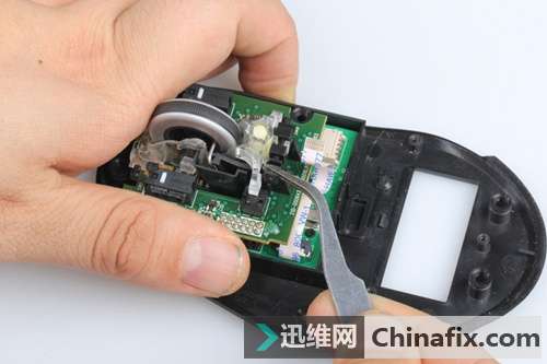

注意镊子处的透明亚克力固定板 就是之间拆滚轮时叫大家注意的那个
  哦,差点忘了,安装时一定要注意之前滚轮下方的那块透明亚克力板,它起到承担滚轮及用户使用滚轮时的向下的作用力,千万不要忘记安装,否则会对使用手感和鼠标寿命造成影响。安装时先把鼠标下电路板放置进底盘内,然后将固定板对准摆正后插入到上下电路板之间。

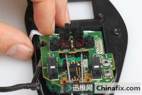

安装侧电路板软排线 注意排线一定要插到底再扣卡扣 避免松动
最后还得将侧电路板的飞线焊到主板上 注意针脚不要焊错了
  然后将侧键电路板软排线插入侧键电路板卡扣中,插的时候轻微的前后活动一下,以保证一定以垂直的方向插到底,然后再将卡扣合上。最后,我们还得把这老款罗技G500游戏鼠标的侧键飞线焊回去,这个不用上锡,直接用烙铁点一下,把焊点上的锡熔化后,直接把线头插到锡里就好。焊的时候看上图,不要连错了针脚,是上图中左下方第一个针脚。
