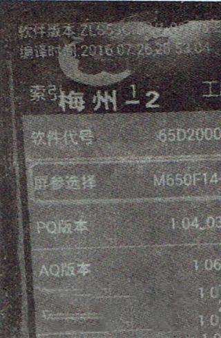

    收到同行送来的故障机壹台长虹65D200i型液晶彩电,雷击后三无。拆开机壳,测电源板12V输出电压正常,但无24V输出。手摸主板上的主芯片散热板,发热较快,看来主板(型号:JUC7.820.00129215 )已坏。更换主板后试机,图像花屏,如图1所示,看来屏参不对。
       该机屏型号为M650F14-E1-A,用本机遥控器调屏参方法如下:先按“设置"键,选择“标准模式”,再按“上、右、右”键,这时屏上弹出数字小方框窗,然后选数字方框窗中的“0、8、1、6",每选1位需按一次“确认”。选完后屏上出现索引菜单,如图2所示。接下来选择“屏参选择”项,将其值改为M650F14-E1-A,最后遥控关机。断电一会后再上电开机,故障机修到这里,终于修好值得探讨。。
