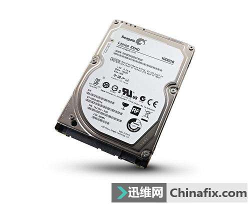

      随着硬件工艺水平的不断提高,笔记本电脑的竞争也进入一个全新的阶段。硬盘是笔记本重要硬件之一,笔记本硬盘的转速决定了硬盘的速度,那么笔记本硬盘5400转与7200转有什么区别呢?下面小编就带大家一起来看看吧!
  硬盘是计算机存储与程序存储的地方。硬盘的评判指标,除了自身的容量外就是其内部电机主轴的旋转速度,就是硬盘盘片在一分钟内所能完成的最大转数,俗称的硬盘转速,转速的快慢是标示硬盘档次的重要参数之一,直接影响到硬盘的速度。
  相信很多人有这样的感觉:从台式机读写文件到U盘的速度比从笔记本读写要快很多,这是因为台式机的硬盘转速基本为7200转,笔记本硬盘一般为5400转,另一方面台式机的硬盘缓存一般会比笔记本硬盘大一些(毕竟台式机的散热空间更大,硬件选择条件会更好一些)。
笔记本硬盘 图1

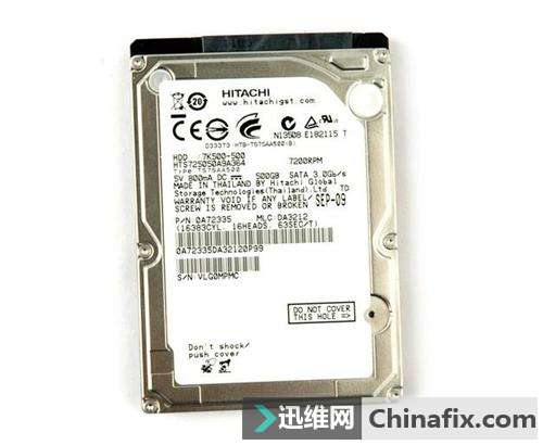

  2、一般来说7200转比5400转笔记本硬盘肯定在不同程度提高了电脑的性能,硬盘工作时运行的速度越快,耗功方面则会越大,散热也会比较低转速的要高出不少。同配置笔记本,7200转的笔记本硬盘的温度要比5400转的要高,读写速度也比较快。7200转笔记本硬盘相比5400转笔记本硬盘,在传输速率上可以更好的满足用户的需求。
  日立7200转笔记本硬盘
笔记本硬盘 图2
  一个7200(转/每分钟)的硬盘,每旋转一周所需时间为60×1000÷7200=8.33毫秒,则平均旋转延迟时间为8.33÷2=4.17毫秒(平均情况下,需要旋转半圈)。按照同样的计算方法,一个5400(转/每分钟)的硬盘,平均旋转延迟时间为60×1000÷5400÷2=5.56毫秒。二者相比,7200转理论上比5400转快15%,但是实际速度只比后者提高了不到百分之十,离很多人预想的三分之一相距甚远。
