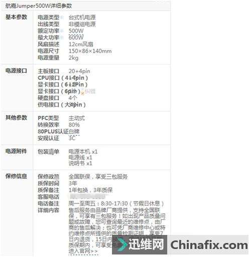

  三、台式机电源参数,下面以航嘉(Huntkey)jumper500为例:
台式机电源 图2
  特性:额定500W/80plus白牌/主动PFC/全电压/智能温控/背部走线
台式机电源 图3
  (一)台式机电源功率范围。
  这个只是作于一个参考值,在看台式机电源功率的时候,我们一般都是按定额功率为准。
  (二)台式机电源额定功率。
  在不虚标的情况下,我们按这个为准,根据PC的硬件选择,可以算出大概适合自己的PC功率,当PC功耗小于定额功率时,那么说明这台电源的功耗是适合自己使用的,但不能说这个台式机电源肯定适合自己了,因为还有很多的东西需要确定的。
  (三)PFC。
  PFC的意思是功率因数校正,分为自动式和被动式,现在的台式机电源几乎都是主动式的,在选择的时候也是主动式的比较好。(效率放在PLUS中一起讲)

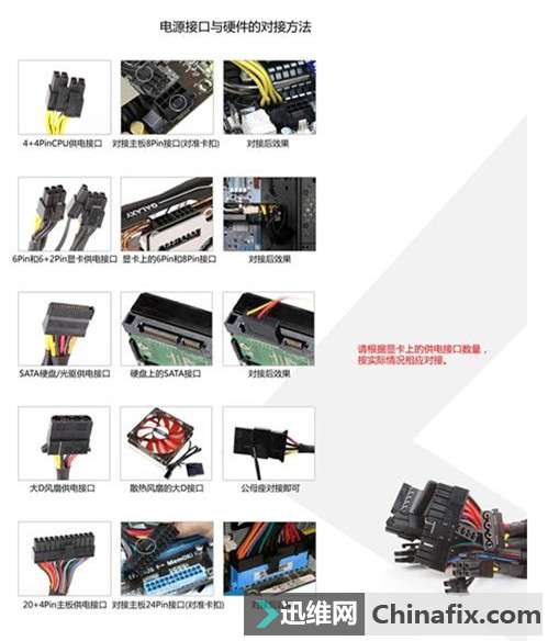

  (四)主电源接口。
  主电源接口就是插在主板上的主电源接口,分为20+4pin、单20pin、单24pin,选择时是要根据主板来确定,比如主板电源接口是20pin的,选择20+4pin和单20pin的台式机电源是可以用,单24pin的就不能用;如果电源接口是24pin的,选择20+4pin和单24pin的台式机电源可以用,有些要求不高的PC,单20pin也是可以用的,但这个不能保证,因为怕主板电源的供电不足,还是建议按照主板接口来购买台式机电源。
  (五)CPU
  12V电源接口,主要有单4pin 12V接口和双4pin 12V接口,按我们平常来说就是4针、6针、8针接口,4针对应的就是4pin,其他的一样。一般来说4pin就够用了,什么时候用双4pin呢?就是CPU功率比较大或者在超频时要求比较高的,因为怕单4pin线承受不起高电流,导致线缆电流过大而烧掉,在这时候就要用双4pin,其实单4pin和双4pin的供电功率都是一样的。
  (六)D型4pin接口
  主要是给老电脑的光驱及硬盘供电的接口,现在都是SATA接口了,所以新的电脑一般都用不上。
  (七)SATA接口
  主要用于硬盘、SSD固态、光驱等硬件供电的,所以当这些配件较多时,买台式机电源的时候就要注意这项。
  (八)8pin PCI-E接口和6pin PCI-E接口
  这接口主要是给显卡供电的,8pin接口一般都是由6pin接口+2pin接口组成的,所以大家在装机的时候,别就记得去找8pin接口,其实那就是6+2 pin。这个主要看显卡的选择来确定的,如七彩虹(Colorful) iGame770 烈焰战神U这显卡,电源接口需8pin×2,而现在我们讲解的台式机电源只有一个8pin和一个6pin,虽然这电源的功率够用于这显卡,但因接口不对,所以台式机电源不适合于该显卡,当然也可以买转换线来接,但这个就有点麻烦,还是直接买一样的比较好。
  (九)输入电压及宽幅
  这个可以忽略,各种台式机电源可能都不一样,一般来说,能在中国市场上卖的,电压都是适合我们的。
  (十)安全认证
  1、3C认证,指的是中国强制性产品认证,这个要讲解太长了,大家去百度吧。
  2、80PLUS认证,这个认证是由美国能源署出台的,一般针对台式机电源负载在20%、50%、100%这3个数字中所转换的效率是多少。按照该规定,白牌为80%,铜牌为85%,银牌为88%,金牌为90%,白金为92%,钛金牌为96%。

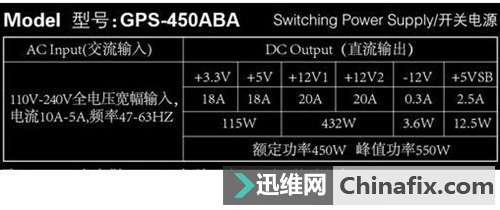

  (十一)单路12V及双路12V的区别及功率转换效率。
  1、单路12V和双路12V用起来是没区别的,它的区别于双路12V把供电给区分开来,一条线用于显卡供电,一条线用于CPU供电,如在电源上会出现12V1和12V2,12V1是给显卡供电的,12V2是给CPU供电的,它把各个硬件的供电给分配了,这样也就限制了CPU及显卡的用电。而单路12V却相反,CPU及显卡用电不受限制,只要总的功率够支持就能用。目前,350W—600W的中档电源一般都是双路12V,而600W以上的高端台式机电源一般都是单路输入,但这个也不是全部都是。

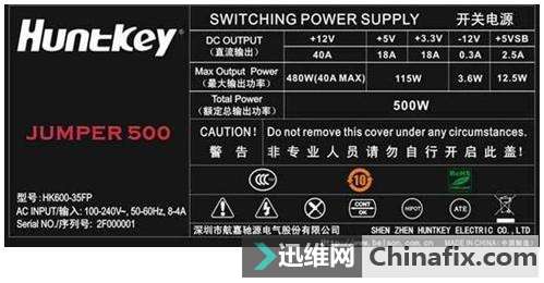

  2、如何计算实际上能用功率,一般的台式机电源上都会有标明12V1下面是多少A,12V2下面是多少A,如:台式机电源为单路12V,12V1下面为40A,那么实际的能用的功率为12×40(40A)×80%(白牌PLUS转换率)=384,那么说明12V实际上能用的电才384W,也就是CPU+显卡的用电最高不能超过384W,该台式机电源能给不超频的I7 4790 K(功耗大约90)+GTX770显卡(功耗大约240)的供电,90+240<384。 如:额定450W NX450 为双路12V,12V1为20A,12V2为20A,也就是说,给CPU及显卡供电的都是20A,那么其中一个能用的功率为12×20(20A)×85%(铜牌PLUS转换率)=204,也就是说该台式机电源只能给功耗不超204的CPU及显卡供电,一般来说CPU是足够的,但显卡只能带到GTX760(功耗大约180W),带不起GTX770(功耗大约240)。如图。
台式机电源 图4
