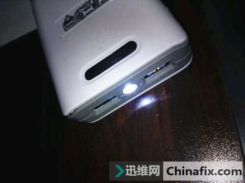

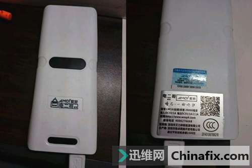

  根据网友@DSC0005 的介绍,他在火车上花费35元购买了一个移动充电宝,品牌为“AMO1夏新”、品名“电二哥”,外壳还贴有防伪标识。从图片看,这款充电宝采用长条形设计,底部双USB 输出。比较特别的是,两个USB口中间还内置了一颗小灯。
  而为了一探这款标称“20000mAh”超大容量充电宝的究竟,该网友接下来对其进行了拆解。

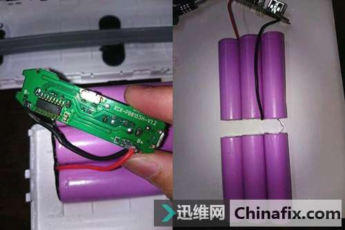

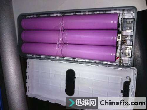

  该网友透露,这款充电宝采用塑料材质、卡扣设计,全身无一颗螺丝。在打开盖子后,充电宝内里有6节电池、一个PCB电路板以及两根电源线。

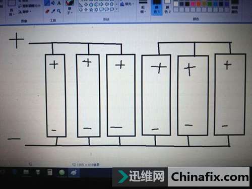

  不过,在仔细观察这6节电池的连接方式后,该网友发现不大对劲。

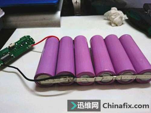

  因为6节电池的后面三节正极是连接在一起的。熟悉物理知识的朋友可能知道,这样的连接方式是错误的,会导致后面的电路形成断路,这意味着后面三节电池“并没有什么卵用”。作为一个电子产品,这种初中生都懂的物理常识,难道一个充电宝厂商会不知道?或者说在组装时出了错,亦或者这后三节电池有猫腻?

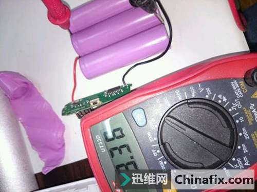

  为了验证自己的猜测, 网友@DSC0005 使用万用表对这6节电池进行了检测。
  3、拆解后结果吃惊

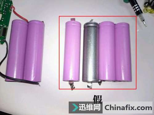

  检测后他发现,后三节电池完全没有电流显示,另外前三节中还有一节也是如此。也就是说,总共6节电池中,有三分之二的电池是没有电流输出的,这标称的“20000”mAh明显有假,称之为“虚标”毫不为过。

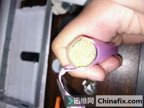

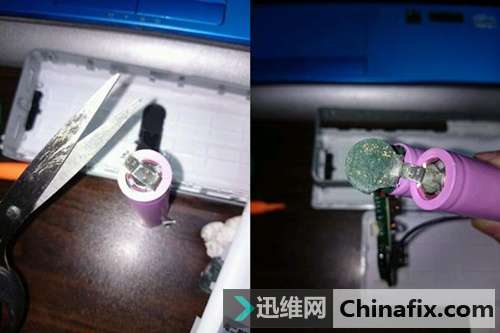

  大家也许会很好奇,这四节没有电流输出的电池,到底是真电池呢?还是假电池?带着相同的疑问,该网友对这四节电池进行了拆解。
  在“心惊胆战”的拆解后,出现在眼前的真相让人震惊:这竟是一节假电池,“电池”里面包裹的竟是满满的黄沙!也就是说,在没有拆开的情况下,一般消费者很难发现这是假电池,因其密闭性、重量与真电池别无二致。
