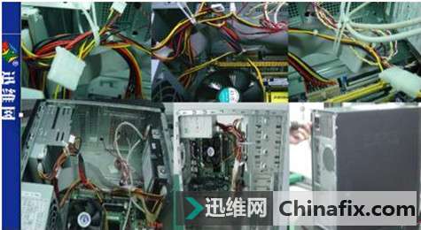

  PC电源的电源插头分为以下几种:24PIN头;大D头;SATA电源头;CPU4PIN或8PIN头以及显卡6PIN头等几种。
diy攒机跳线 图1

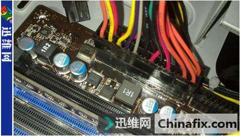

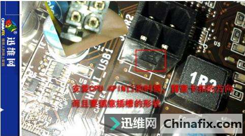

  安装CPU的电源时要注意主板上的卡扣方向和插槽的形状。
diy攒机跳线 图2
diy攒机跳线 图3

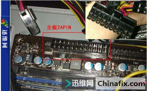

  主板24PIN口也是有方向的,注意不要安装反了。

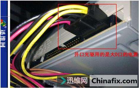

  并口光驱用的是大D口的电源。
diy攒机跳线 图6

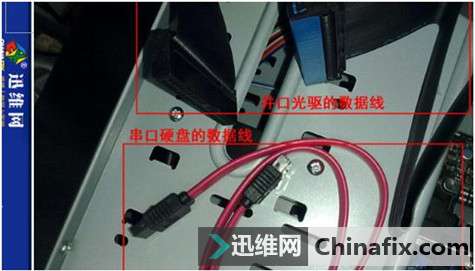

  ATA光驱和SATA硬盘用的是SATA口。
diy攒机跳线 图7
  并口和串口硬盘用的数据线。
diy攒机跳线 图8
  根据接口的形状不同接上硬盘的数据线。
diy攒机跳线 图9

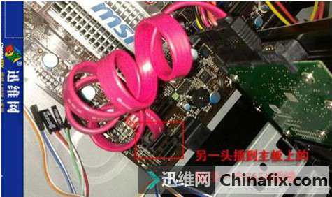

  另一端接到主板上的任意一个SATA插槽中。
diy攒机跳线 图10

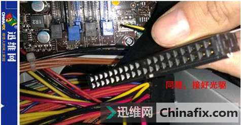

  并口的光驱和硬盘的接法。
diy攒机跳线 图11

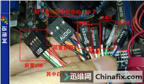

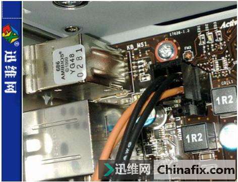

  音频线现在一般很好接的,前置音频的插槽一般在左下角的位置,有个少针的位置,并且注意主板上的AUD标识。
diy攒机跳线 图14

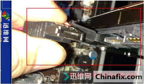

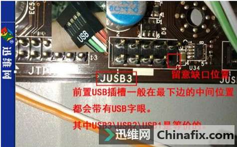

  前置USB插槽一般在最下边的中间位置,主板上带有USB标识。
  如果是整合的USB接口,要注意缺口的位置。如果是四根线,要注意供电的位置。如果主板上没有标识,可以用万用表打一下,对地的对应的是白线,另一头对应的是供电,中间两根是数据的,如果插反了会检不到USB设备,不会烧设备。

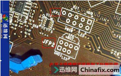

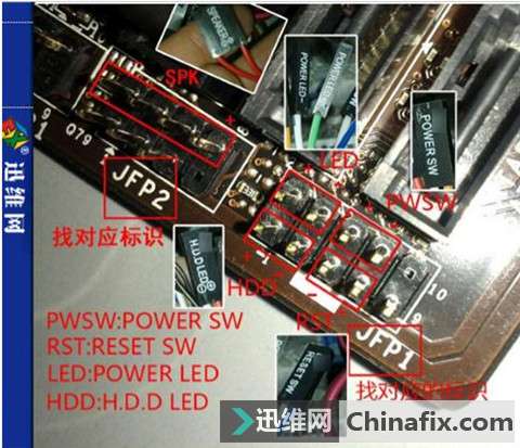

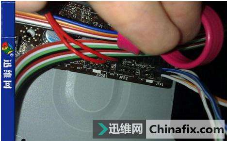

  在主板上一般都会有跳线的丝印,特别是开头复位键,如果没有可以在主板说明书上找到。
diy攒机跳线 图16
  找到对应的标识将插头插入即可,注意一定要找到对应的标识。
diy攒机跳线 图17

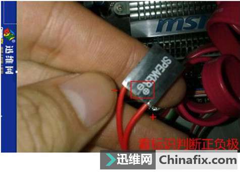

  硬盘指示灯和电源指示灯是要分正负的,注意上面的标识,不要插反了。其他跳线只要插对位置就好。
diy攒机跳线 图18

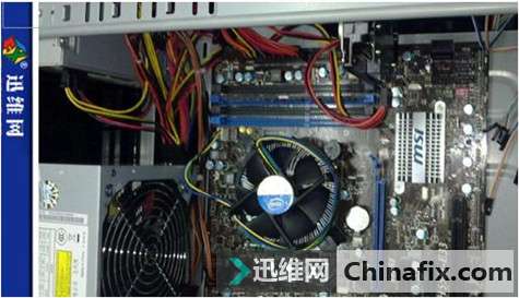

  将所有跳线按对应的位置全部插上就OK了。
diy攒机跳线 图19
  最后整理一下机箱内的连线,以利于电脑良好的通风散热和清洁维护。
