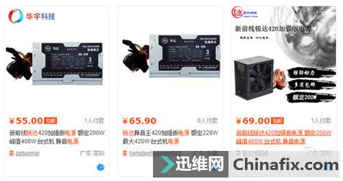

  上述配置的“一线品牌”大家听过吗?不是吧,没听过?没关系。然后看到这样的电源,笔者情不自禁地搜索了一下:
“一线品牌”的产品真廉价
  结果发现配置中的450W电源在淘宝根本搜索不出来,而同品牌的电源则搜索到上述三个,这个“一线品牌”的产品价格之低简直令人咋舌。而正所谓,一分钱一分货,愿意把整台主机的旦夕祸福都交托在这价格奇低的“一线品牌”电源上,这样的电商你会相信吗?若你的答案是否定的,请继续往下看。

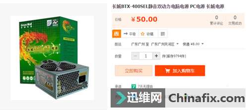

50元就能拥有!你心动吗?
  某宝上随意搜索了一番,不难找到一些价格异常吸引的知名品牌电源产品,此时你心动吗?很多人也会心动,但从上述截图的销量可知很少人会被这低价迷惑。因为谁都知道这个价格的电源要么二手要么假货。但问题是若把这颗电源放在电商主机内整机出售,你还能肯定它是全新,翻新还是假货吗?
  而事实上,笔者不敢说全部电商都没有假或翻新电源的出现,但笔者认为起码大部分电商都不会用。因为采用翻新或假货电源的话,一方面要承受着风险,另一方面它的成本价格跟上述的那些所谓的“一线品牌”电源价格差不多,但并没有二手翻新显卡那样可观的利润。换作你是商家,你还会用吗?  2怎样的电源才是电商的最爱呢?

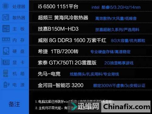

  知名品牌的特供产品才是主流电商的最爱
  前文所说的情况比较适合于无良的小型电商作坊,“一线品牌”产品假货和翻新货对主机来说带来极大的隐患,因而主流的电商并不会跟你这样玩。对于它们来说,一些知名品牌的特供产品才是最爱。
  从众多的装机电商中,你不难发现上图中的此款金河田 智能芯3200,而它就是笔者所说的主流电商酷爱的特供产品之一。
某宝上金河田智能芯3200的搜索结果
  除了在某宝上有着零星的几个结果外,天猫,京东,易讯,苏宁易购等电商平台均无此款电源的记录。由此可断定此款电源是电商特供的型号。

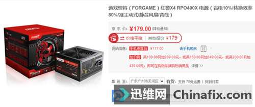

  除了前文所说的一些电商特供型号外,电商也喜欢用一些有市售渠道的知名品牌的低端型号产品。像图中产品正是游戏悍将电源系列产品中最为低端的产品型号。400W的额定功率虽然对于上述的这款硬件平台毫无压力,但面对尊贵的i7-4790和GTX 960却配个200元不到的电源,应该很多人都接受不了。
与某电商的对话
  对于200元不到如此鸡肋的电源,笔者尝试与该电商客服沟通,得到的结果是:我想要的都没有,但客服能给与我想要品牌的另一款型号产品。由此可见,除了电商与厂商合作关系外,厂商对电商的供货产品也是既定的。

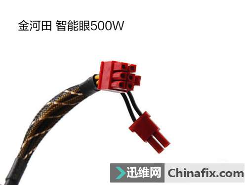

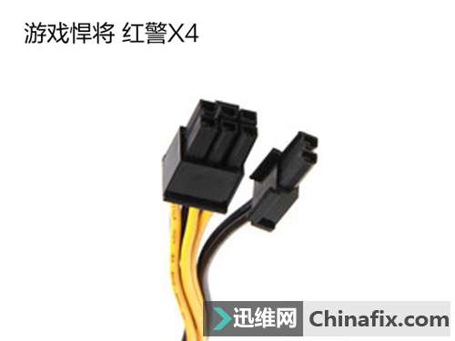

  线材
左为CPU供电,右为显卡供电
  线材方面,金河田智能芯3200只配备一个4PIN CPU供电和一个6PIN显卡供电,相比之下,另外两款电源在接口上则完善许多。

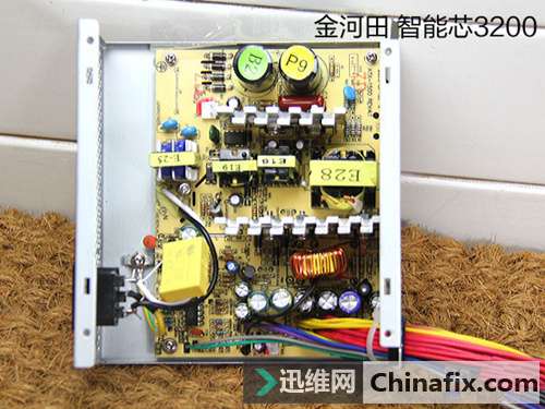

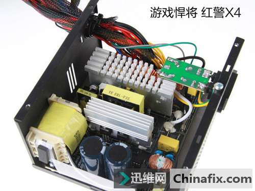

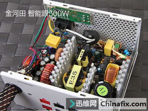

电源内部用料
  金河田 智能眼500W采用主动式PFC设计,另外两款由于电源成本的局限均采用被动式PFC,而金河田 智能眼500W和游戏悍将均拥有完善的一级以及二级EMI滤波。而在用料方面也可谓一分钱一分货,金河田 智能芯在三者之中最为鸡肋。
  电压偏离值
  测试最后总结:在电压偏离的测试中,三者中就金河田智能眼500W的表现最为出色,而游戏悍将虽略为逊色,但仍属合格范围内。而金河田智能芯3200在+5V的表现略略超出合格范围。

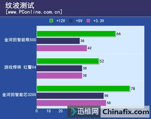

  纹波
  测试最后总结:纹波测试中,金河田智能眼500W与游戏悍将的纹波表现相若,而金河田智能芯3200均比上述两款高出不少。

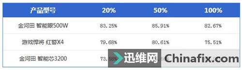

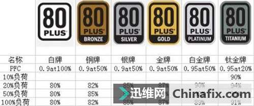

  转换效率:
附图:80 Plus认证标准
产品型号  测试最后总结:在转换效率的测试中,金河田 智能眼500W的转换效率超过80 PLUS铜牌的转换效率标准,游戏悍将X4则贴近白牌的转换效率,而三者之中金河田 智能芯的转换效率最差。
  测试成绩说明了什么?
  1.金河田 智能芯虽然在三者中成绩最差,但同样其价格也最为便宜,且纹波以及电压稳定性表现也不算太差。因此对于一般的入门级配置,此类型的低端特供版电源足以胜任。但若有充足资金,升级一下也未尝不可。
