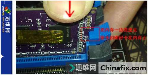

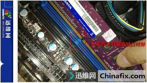

  1、内存槽的两边一般都有卡扣,有的一边有卡扣,先将卡扣按开。
diy攒机内存 图1
  2、找到对应的内存,将内存的缺口和内存槽上的缺口对应。
diy攒机内存 图2
 3、把内存槽两边或一边的卡扣按下去,使卡扣正好卡住内存。
diy攒机内存 图3

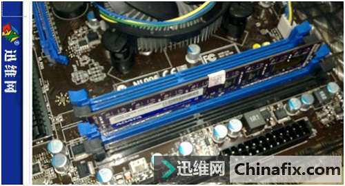

  4、安装好的内存。
diy攒机内存 图4

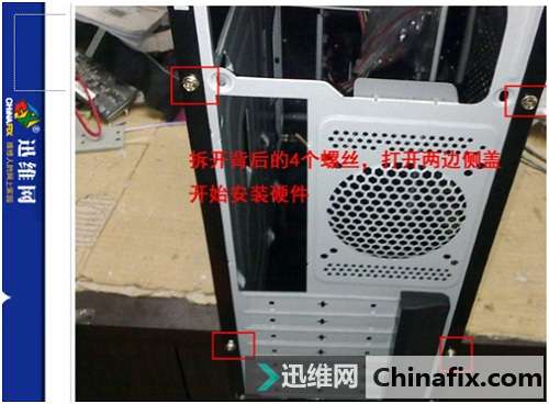

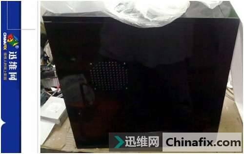

  1、首先,取出机箱,,打开机箱盖。
diy攒机主板 图1
  2、拧下后盖上的四个固定螺丝就可以把两边的机箱盖打开,方便我们安装硬件。
diy攒机主板 图2

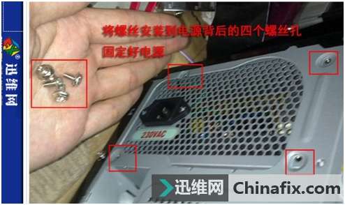

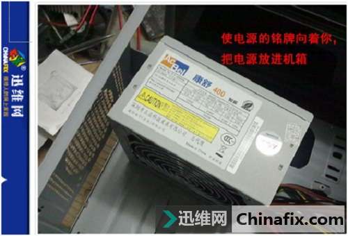

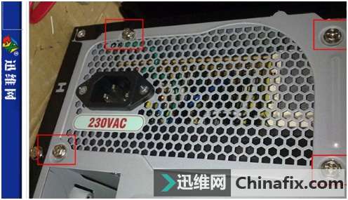

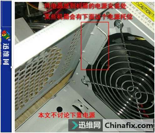

  3、首先安装电源。上位电源和下位电源一样,注意方位要和后面的螺丝孔对准。
diy攒机主板 图4
diy攒机主板 图5
  4、将后面的螺丝拧紧,固定好电源。
diy攒机主板 图6
  5、电源安装后如图。
diy攒机主板 图7

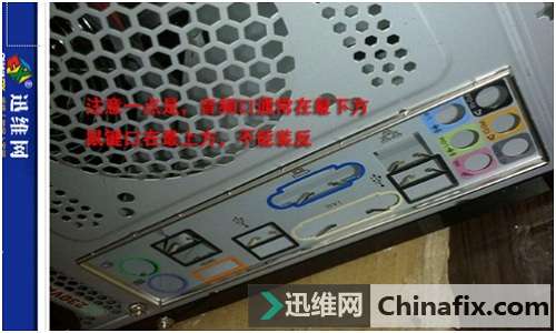

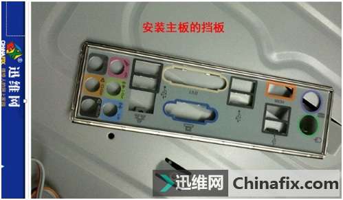

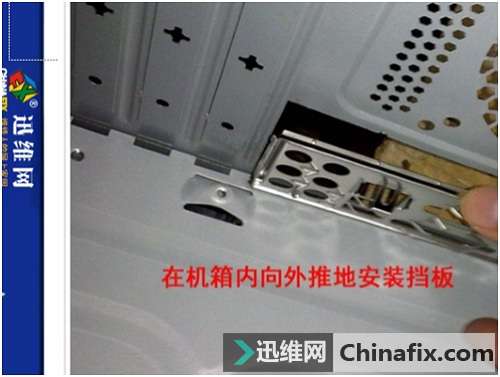

  6、电源安装完后,接着就是主要的主板安装了。安装主板前要先将主板挡板装好。
diy攒机主板 图8
  7、从机箱的里面往外推,一定要卡好,卡不好就会有很大的麻烦,会有稀奇古怪的问题出现。
diy攒机主板 图9
  安装时要注意的是,音频口通常在最下方,鼠键口在最上方,不能装反。
diy攒机主板 图10

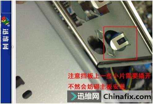

  挡板上的一些小片需要撬开,不然会妨碍主板安装。
diy攒机主板 图11

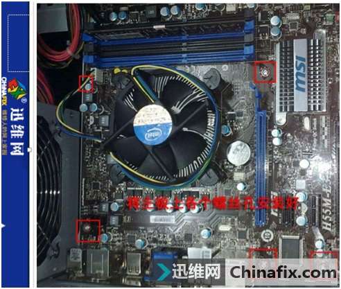

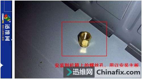

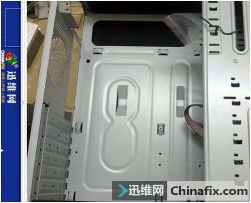

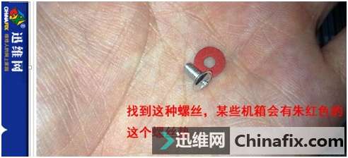

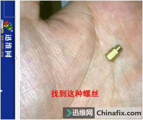

  8、接着开始安装主板。主板的安装要先把螺丝的位置对好,然后找到螺柱,注意不要上错螺柱。
diy攒机主板 图12
  9、一定要固定好位置。安装到机箱上的螺丝孔,用以安装主板。
diy攒机主板 图13

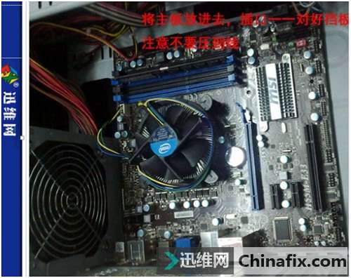

  10、把主板放进机箱里。
diy攒机主板 图14

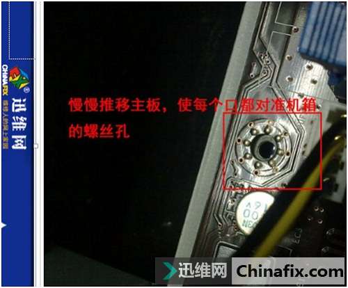

  11、慢慢推移主板,使每个口都对准机箱的螺丝孔,用螺丝将主板固定安装好。
diy攒机主板 图15
diy攒机主板 图16
diy攒机主板 图17
