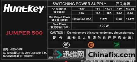

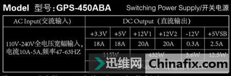

  1、单路12V和双路12V用起来是没区别的,它的区别于双路12V把供电给区分开来,一条线用于显卡供电,一条线用于CPU供电,如在电源上会出现12V1和12V2,12V1是给显卡供电的,12V2是给CPU供电的,它把各个硬件的供电给分配了,这样也就限制了CPU及显卡的用电。而单路12V却相反,CPU及显卡用电不受限制,只要总的功率够支持就能用。目前,350W—600W的中档电源一般都是双路12V,而600W以上的高端电源一般都是单路输入,但这个也不是全部都是。
  2、如何计算实际上能用功率,一般的电源上都会有标明12V1 下面是多少A,12V2下面是多少A,如:电源为单路12V, 12V1 下面为40A,那么实际的能用的功率为12×40(40A)×80%(白牌PLUS转换率)=384,那么说明12V实际上能用的电才384W,也就是CPU+显卡的用电最高不能超过384W,这电源能给不超频的I7 4790 K(功耗大约90)+GTX770显卡(功耗大约240)的供电,90+240<384。 如:额定450W NX450 为双路12V,12V1为20A,12V2为20A,也就是说,给CPU及显卡供电的都是20A,那么其中一个能用的功率为12×20(20A)×85%(铜牌PLUS转换率)=204,也就是说该电源只能给功耗不超204的CPU及显卡供电,一般来说CPU是足够的,但显卡只能带到GTX760(功耗大约180W),带不起GTX770(功耗大约240)。如图:
  下面是航嘉(Huntkey)jumper500:
