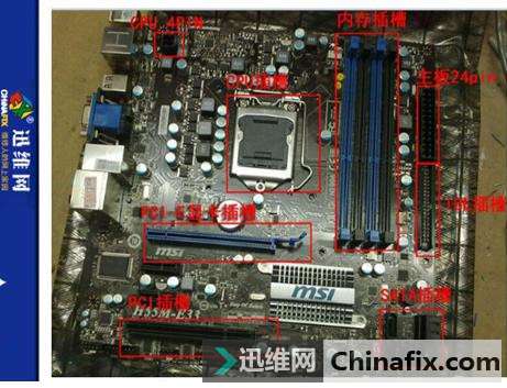

  diy攒机——INTEL篇
  INTEL的主板分为以下几个大块,如图:
diy攒机CPU 图2
  知道CPU在主板上的安装位置后,接下来开始安装CPU。

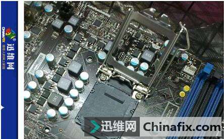

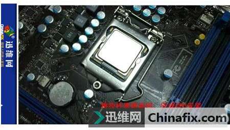

  1、稍向外/向上用力拉开CPU插座上的锁杆与插座呈90度角,以便让CPU能够插入处理器插座。
diy攒机CPU 图3

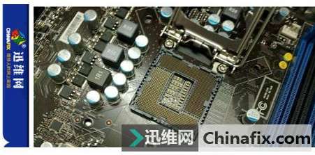

  2、将新板的塑料盖拿掉,小心别弄弯了CPU座中的针脚。
diy攒机CPU 图4
  3、塑料盖拆掉后CPU座的样子。
diy攒机CPU 图5

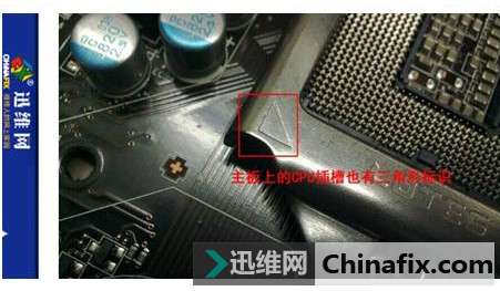

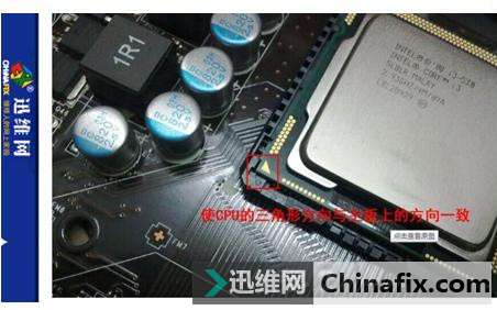

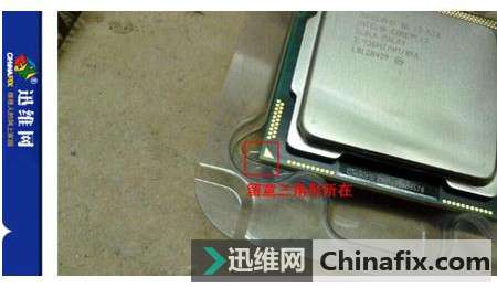

  4、拿出CPU,CPU有两种:一种散装一种盒装,盒装注意留好盒子,以后保修的时候有保障。CPU上一般有个三角标志,这个标志要和主板上的三角标志位置相对应。
diy攒机CPU 图6
diy攒机CPU 图7
diy攒机CPU 图8

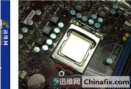

  5、然后将铁盖子卡在镙母下面。
diy攒机CPU 图9

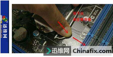

  6、最后将拉杆拉上就完成了CPU的安装了。
diy攒机CPU 图10

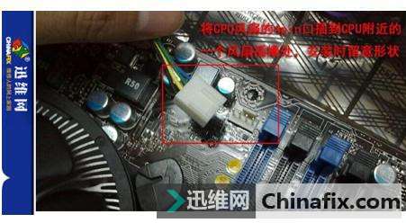

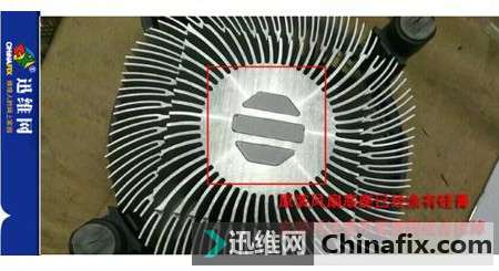

  7、INTEL原装的风扇好多年都没变过了,可以另加风扇也可以用原装。
diy攒机CPU 图11

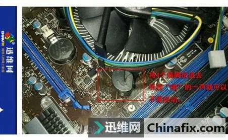

  8、将四个脚对准主板的四个脚按下去,注意别把主板压变形了。
diy攒机CPU 图12
  9、最后把CPU风扇的电源插到主板对应的槽上就可以了。
diy攒机CPU 图13

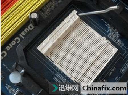

  diy攒机——AMD篇
  CPU安装方法/步骤:
  AMD和INTEL的差不多,只不过它是针插式的多。
diy攒机CPU 图14

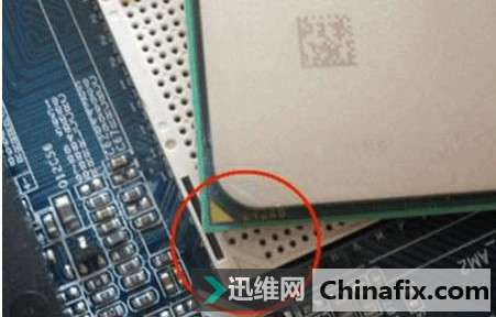

  安装时也要注意CPU和座上面的三角标志相对应。
diy攒机CPU 图15

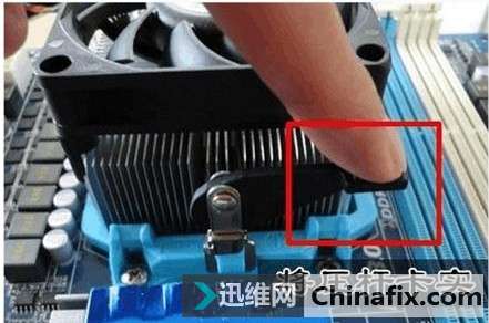

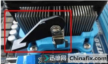

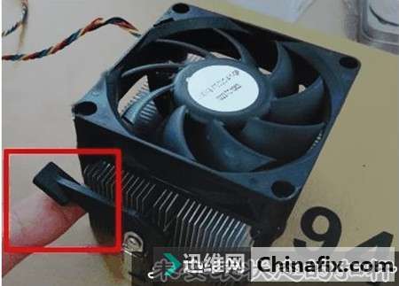

  其它的安装方法都差不多。AMD的风扇一般是扣杆的模式的。
diy攒机CPU 图16
  注意两边卡扣都要卡住。
diy攒机CPU 图17
  将卡扣分别扣在主板上的扣具上,将压杆拉起并按下,压杆直到完全按下即可。
diy攒机CPU 图18

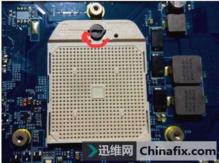

  diy攒机——笔记本篇
  笔记本CPU安装就更简单了,只要按照图标旋转一下就行了。
diy攒机CPU 图19
