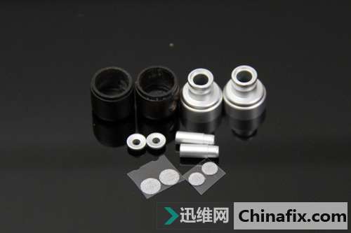

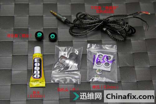

所需材料
  买材料就记住四个字:量力而行。作为入门款,材料上不需要太好的,尽量买易组装部件,成品线最好。
  必备工具
所需工具

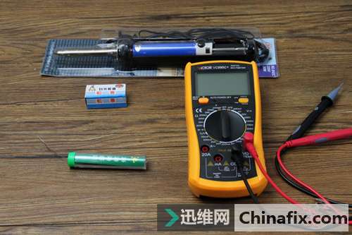

  所需的工具,也都是些常见货:松香、焊丝、电烙铁、万用表、镊子等等。

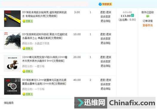

  2 DIY材料真的是一分钱一分货

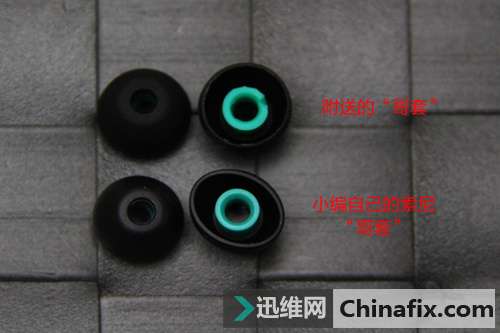

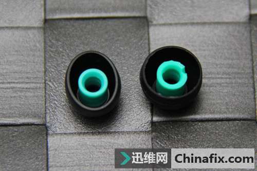

硅胶套对比
  跟小编自用的套子相比,用料质量都不是一类东西。

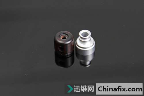

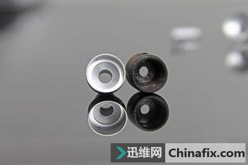

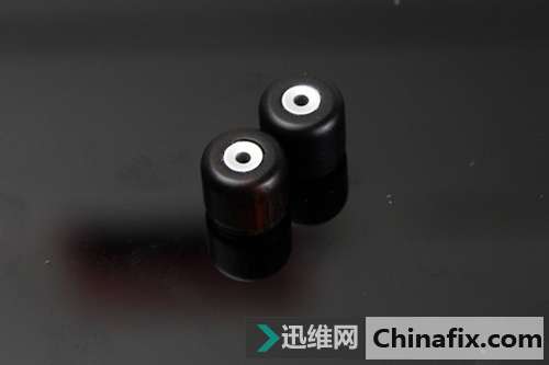

  卖家宣称是黑檀木的耳机壳,做工倒还可以,导音管的孔径较大,可以放入4MM左右的动铁单元,所以想要做圈铁类型的耳机,也可以试试这壳子。
  线材是“32芯单晶铜”线,小编感觉质量还是比普通的硅胶线要强上不少。只是有没有那么多“芯”,材料真的是单晶铜?反正我是不信。作为入门款,就随意一些吧。

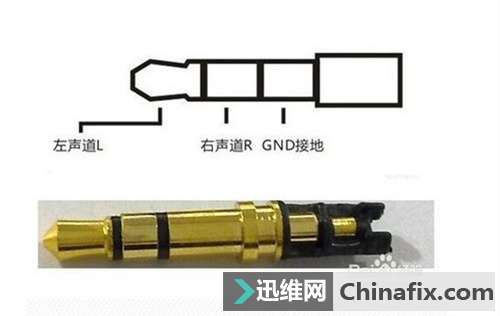

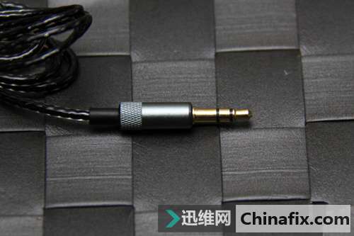

三段式耳机插头结构图
  对了,说个小技巧,正常来说是根据线材的颜色可以区分声道,“红右绿左”一般通用。可是万一不是红右绿左,那怎么分左右声道呢?对于普通的三节插头,可以直接用万用表,拨到蜂鸣档,对相应的插头三段铜与线头测试既可(从最外到内依次是:左、右、地线)。

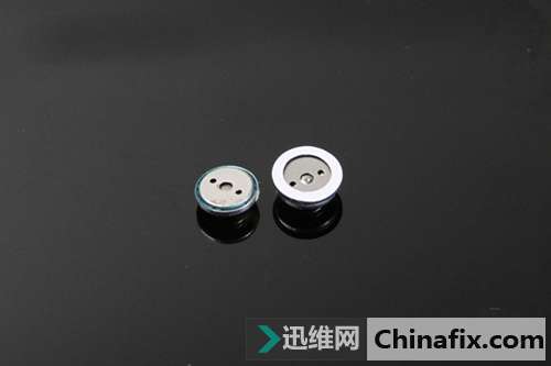

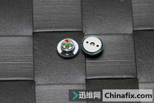

  本次DIY耳机所用的单元,是小编我随意购买的,名为:铍膜9.2mm单元(40大洋一颗!)。光看卖家给的频响曲线,此单元的三频比较均衡,并且低高两节有略微突出,形成典型的“微笑”曲线。说是这么说,但是具体表现,咱们不急,做完了再试。做之前,请新手玩家看好小编标示的正负极,一般红色涂料是对应着正极,反之为负极。正极连接左右声道线,而负极接地线即可。
  准备工作那么做了那么多,应该开始搞了!不过,还是别急,准备工作也得做好。
  还是单元,先把两颗单元测试一下是不是配对的。小编没有频响仪,虽然卖家说已经帮我检测配对了,可是我多疑,还是不信!我这有个土办法,你猜的没错,还是万用表,直接拨到欧姆档,检测两个单元阻值是否相近。
  万幸!卖家没坑我,两个单元的阻值差不多相同(我用的200Ω档)。

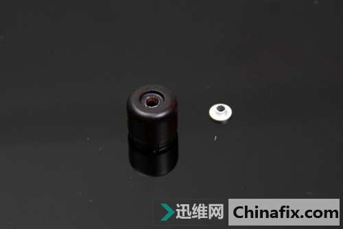

  3 必要的预处理:耳机壳
  先在小金属后盖板上涂上点E8000,不用太多,一点点就够。接着将盖板盖回木质后腔,轻轻按压几分钟,让胶水凝固即可。
粘完的效果
  做工精细度有点问题,小编做好后发现金属后盖板与木质后腔还是存在有小小的缝隙。

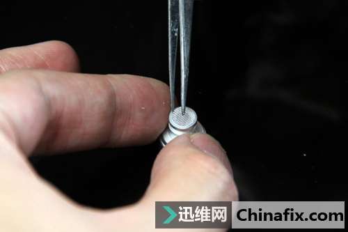

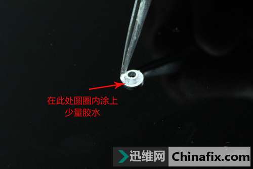

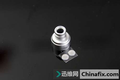

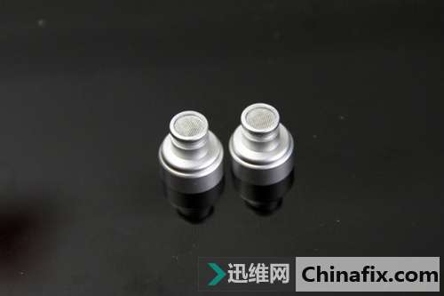

  接着将金属前腔的防尘网也粘贴一下,卖家附送的是带有不干胶的防尘网,直接撕下贴上就可以了。没有附带不干胶的话,就在金属网四周点上一点点胶水也行的。
  有一点需要注意:尽量将防尘网贴整齐、均匀,不然没用两天就会掉下来的。

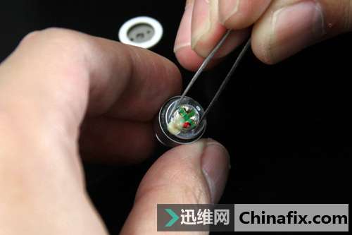

  4 必要的预处理:单元

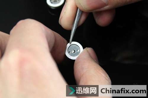

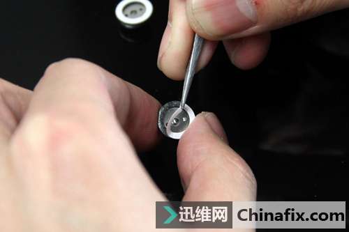

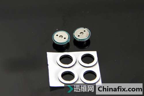

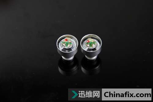

  单元也需要贴上双面胶固定棉,也是卖家附送好的东西,操作过程比较简单,注意别将3个出音孔给覆盖上即可。(PS:不同的固定棉也是对日后成品耳机的音质有影响,可以反复试试几款,总有一款适合你。)

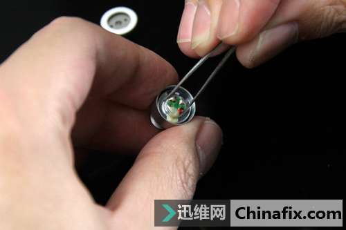

  同时撕下固定棉上的另一面双面胶,用镊子小心的将单元放入金属前腔,尽量放置在正中间位置上,并轻轻压紧,防止松动。
单元放入前腔
轻轻压紧,切勿“大力”!

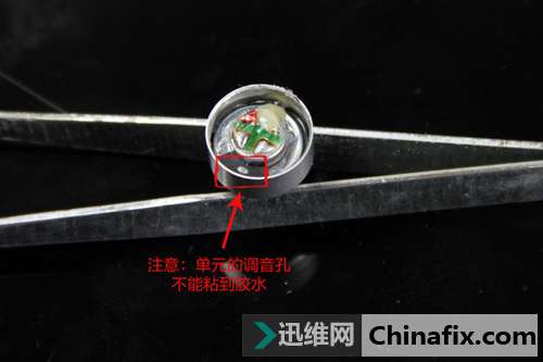

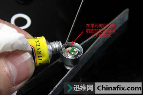

  单元是9.2mm,而金属前腔内径为10mm,那么就有缝隙咯。没关系,拿一根牙签什么的小棒,把胶水一点点慢慢填到缝隙里面,不用太多,稍微粘上些就行。这样能保证以后固定棉失效了,耳机单元也不会脱落下来。
  在填充胶水的过程中,千万注意别把单元上的调音孔堵住了(如果有的话)!尽量避开调音孔区域,只要大部分有粘上胶水就行。
  PS:根据单元品种不同,调音孔结果数目也不同。想要自己试试调音的话,可以从这里入手,挑开调音孔、补贴不同类型调音棉等方法,都可以一定程度的改变音质。不过有个前提,单元不好,怎么调都很烂。
填充完就是酱紫啦(你可以做到更好)

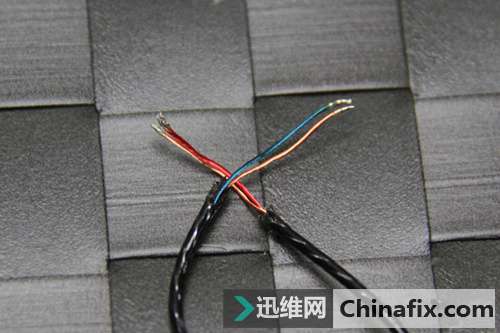

  5 必要的预处理:线材
  穿线、装线管
注意线管前后方向

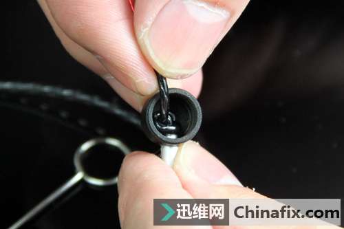

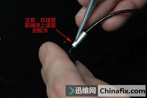

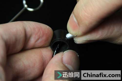

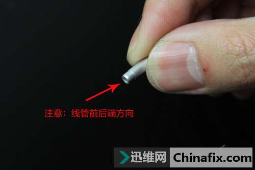

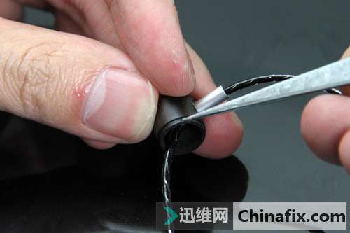

  别着急,还有一步没做完。找出耳机壳的线管,将前后区分出来,一般线管的前端是需要插入到耳机前或后腔体上,我们需要将耳机线从后往前穿出来。
  如果线材比较粗,可以像小编一样,先把线头塞进线管,然后顺着一个方向(顺时针比较好)“螺旋式”怼线,慢慢的就能穿出线管啦。
  在将线管固定到腔体前,也需要在线管前端涂上一些胶水。
  用力将两者粘紧,需要大概5-8分钟左右的固定时间。胶水如果涂太多也不用怕,稍微再等上一会,用湿纸巾轻轻擦拭一下就好了。E8000是比较容易处理的胶水了,推荐新手都用这个,反正比小编用过的硅胶胶水好弄的多。
  别忘了,在线头前面4-5厘米的地方打上个结,没有配套的线固就只能用这个土鳖办法了,目的就是防止不小心把线给扯出来。

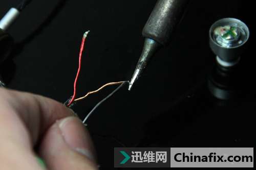

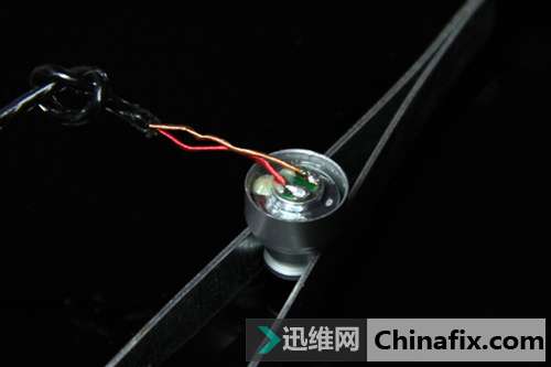

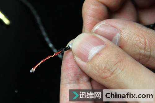

  6 喜闻乐见的焊接教学
  给每端线头都上一点锡,感觉挂不上锡的话,就先将线头在松香里面点一下再上就没问题了。

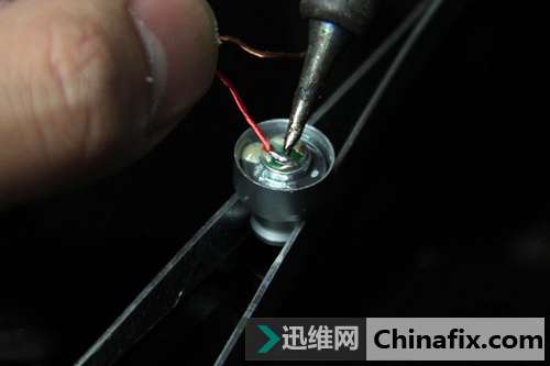

  到了紧张的焊接教学环节。在焊接单元的时候,请注意左、右声道线对应着单元的正极,地线对应单元的负极。可千万不敢搞错啦!点焊的时候尽量做到:“轻、快、好”。每次焊接的时间不要超过3秒钟,没焊上去,等单元温度退一下再尝试。
小编的焊工一般
  焊好单元以后先直接插线测试一下,两边出声情况是不是正常,大致上也可以对音质有个了解。置于调音方面,可供选择的很多,比如在后腔填充消音棉、导音管内放置调音阻尼等等,小编我这一次就什么都不调,试试原味效果怎么样。

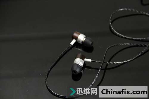

  收尾工作:你即将完成耳机DIY

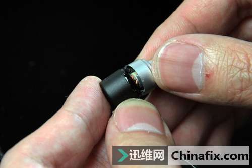

前后腔连接处涂上适量胶水
  单元测试没问题了,就可以开始封盖咯。在前腔与后腔的连接处涂上适量胶水,慢慢的将两者压紧实,注意别把耳机线给挤到咯。如果有夹子的童鞋可以用夹子固定10分钟左右。
  PS:该耳机壳外形上是没有分“左右”,童鞋们如果碰到类似情况,就用马克笔在耳机壳上做个小记号!

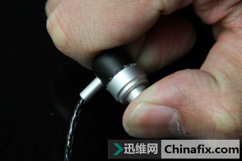

  “当当当”!擦拭掉多余的胶水,套上硅胶套,一番简单DIY耳机完成啦!你们感觉这效果看上去怎么样?

  先公布一下这次材料价格
  东西是做出来了,价格也摆在那里,不便宜呀(主要是单元贵~)。那么音质怎么样呢,值不值这个价格?还是简单来一个测试吧。这一次也比较特别,小编我自己不试,我请人帮我试,够公平了吧。小编就随机挑选了几位编辑部的好友同事,分别让他们试试这DIY耳机(没有调音)和苹果的Earport对比是个神马情况吧。
