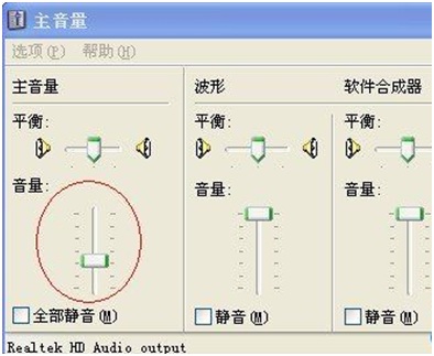

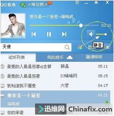

  1、由于电脑之前都有声音,如果电脑突然没有声音,首先想想是不是软件或者音量控制中将音量调节到最低了,比如我们在用QQ音乐播放音乐的时候,如果将软件音乐音量调节到了最小是肯定没有声音的。
电脑突然没声音 图2
  如果是播放音乐没有声音首先检查音量设置。

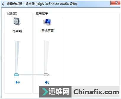

电脑突然没声音 图3
  如果软件音量不是静音并且调节到最大,那么轻检查桌面由下角的任务栏音量图标音量大小是否没有调节好。

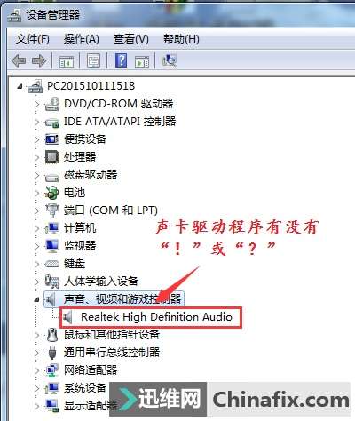

电脑突然没声音 图4
  检查电脑音量调节,  如果出现桌面右下角没有音量图标,则需要检查下设备管理器中的声卡以及声卡驱动是否正常,详情可以阅读下:电脑声音图标不见了如何维修?http://www.jdwx.cn/article-6455-1.html

  3、打开”设备管理器”检查声卡安装驱动程序有没有问题。
  操作方法:
  在桌面上右击“我的电脑”→选择“属性”→弹出“系统属性”窗口→选择“硬件”页面→按“设备管理器(D)”按钮→弹出“设备管理器”窗口→检查“声音、视频和游戏控制器”或“多媒体音频控制器”前有没有”!”或“?”,如有说明声卡驱动程序损坏,请找到声卡的驱动盘重新安装驱动程序(如果声卡是主板集成的,那么驱动程序在主板的驱动光盘中)即可。
