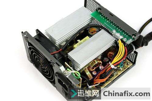

  台式机电源的轻重主要取决于电源内的散热片大小以及PFC电路的做工,假冒产品确实很多时候为了降低成本减小散热片的面积,或者用纸糊一个PFC电路,质量有比较明显的下降,但是重量轻的台式机电源就一定品质低劣吗?例如一些富士康采用主动PFC设计的一款凯旋骑士台式机电源,由于没有PFC电感这一大块压秤的,重量会比有些采用被动PFC电路的电源还要轻。反观有些劣质产品,PFC电路虽然不是纸糊的,但是随便用几个钢板,也完全没接到电路里,重量肯定比正规产品轻不到哪去。

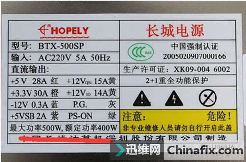

  总的来说,仅凭台式机电源的重量判断电源的品质显然是不行的,重量只能作为一个参考而已。一款台式机电源信息获取最重要的地方就是电源的铭牌部分,这里汇聚着台式机电源最全面的信息,包括电源的品牌、型号、输入电压范围、工作频率、电源版本规范、各路输出信息、额定功率、最大功率、品质认证、生产厂商,厂址等信息,一款品质出色的台式机电源一般都包含上述的各项说明,用户一般也就是通过这些信息去了解一款台式机电源是否符合自己的要求。

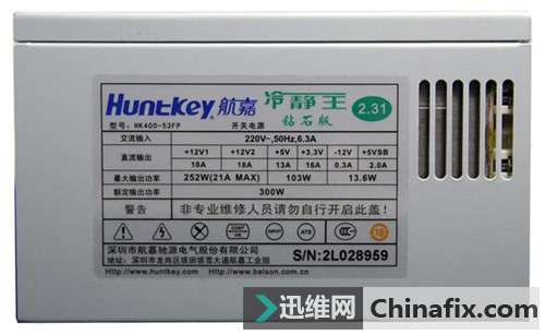

  选择台式机电源还要看电源的输入电压范围,品质出色的台式机电源大多适应较宽的输入电压范围,这样即使用户所用电压不够稳定,依然不会损坏电源。并且我们基本可以从电源的适应电压范围判断一款台式机电源究竟是采用主动PFC电路还是被动PFC电路,一般90V-240V宽范围适应电压的电源都是主动PFC电路设计。

  5、台式机电源的主要输出线路信息
  目前一般的主流台式机电源大多都采用的是双路+12V输出设计,也有高端台式机电源采用的是四路或者更多的+12V输出设计,这里我们主要讲解双路+12V输出。还有如何通过这些输出信息判断一款台式机电源是否能够满足我们的需要。

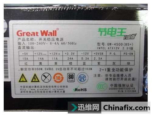

  一般台式机电源我们主要看这几个方面的输出就可以了,一个是+3.3V输出,一个是+5V输出,还有就是+12V输出。+3.3V简单说就是给主板芯片组、显卡还有内存等等供电的线路,+5V则是为硬盘、光驱、网卡、声卡、USB设备、鼠标、键盘等设备供电的的线路,一般的电源铭牌都会给出一个+5V和+3.3V的总输出功率,我们一般可以根据功率总和的大小判断出能外接多少设备,侧面反映出这款台式机电源的扩展能力。
  双路+12V输出一般分为两条,一条主要是负责CPU供电的需要,一路主要是负责显卡的供电需要。+12V输出功率的总和大致可以判断出我们所能组建的平台是四核主流独显还是双核高端独显等。+12V输出达到9A的台式机电源基本可以满足入门双核及单核平台的供电需要,17A以下的满足主流双核独显平台没有问题,22A以上则可以满足高端四核以及高端显卡的供电需要。
  铭牌上的信息都是厂商标注的一个范围值,仅能作为参考,实际应用中究竟如何和台式机电源线材的品质、电源内部的做工、以及厂商铭牌的标注风格都有很大的关系,所以这里只能说是和大家探讨,一切都要以实际应用为准。

 一般台式机电源铭牌上我们最关注的恐怕就是电源的功率了,这也是我们买台式机电源时主要考虑的一个重要指标。就因为受关注并且重要,很多厂商不在台式机电源品质上下功夫,反而在电源铭牌的功率标示上煞费功夫,就常见的莫过于虚标或者错标了。一款正规台式机电源除了要标示出最大功率外,还应该在明显的部位标示出电源的额定功率,说到这里我们不难看出电源型号采用额定功率命名的好处,除了直观,也不容易让用户产生误解。

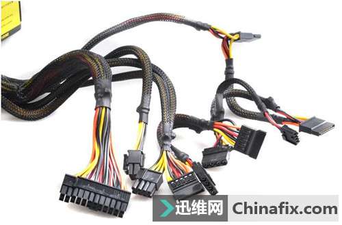

  台式机电源的接口丰富不丰富也是个衡量电源品质的标准,丰富的接口不仅可以免去转接的麻烦,还能提供更多的扩展需要。当然首先是台式机电源的功率要足够满足你的扩展需要,还需要明白的一点就是台式机电源虽然提供了丰富的线材,但并不代表所有线材都得到了应用才达到电源的最大功率,很多线材都是留着备用或者应用在其他方面的。一般台式机电源越高端提供的线材越丰富,线材的质量也就越好。
台式机电脑的好坏识别方法 图14
  一般的台式机电源主要就包含以上几部分主要的供电接口,20+4pin的主供电设计主要考虑到老主板20pin的供电需要,另外的4pin是给CPU供电的,目前绝大多数的主供电接口都采用的是这种设计。另外的4+4pin主要是针对高端CPU更大的供电需要而设计的。6pin的显卡供电接口,6+2pin的接口是为了给高端的显卡提供充足的电力保障。
