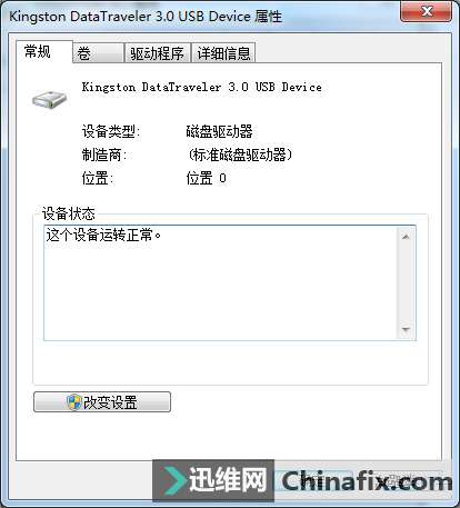

  2、在接下来u盘的属性窗口下点击"改变设置",如下图所示:

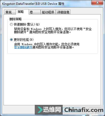

  3、点击“改变设置”,然后点击策略,并勾选“更好的性能”选项。
更好的性能
  通过这一操作可以改变u盘拷贝数据速度。Windows系统在执行复制或剪切操作时,都需要先将内容保存到缓存中,然后才能写入到U盘中。缓存空间的大小直接影响着复制、粘贴操作的速度,但是经过这样的设置后,在移除u盘的时候必须通过系统任务栏中的"安全删除硬件"功能来完成,否则的话U盘的使用寿命将大大缩短。
