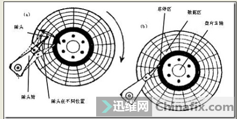

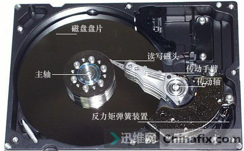

  在从硬盘的物理结构可以看到它由以下部分:盘片、磁头、盘片主轴、控制电机、磁头控制器、数据转换器、接口、缓存等几个部份。
图二、
  所有的盘片(一般硬盘里有多个盘片,盘片之间平行)都固定在一个主轴上。在每个盘片的存储面上都有一个磁头,磁头与盘片之间的距离很小(所以剧烈震动容易损坏),磁头连在一个磁头控制器上,统一控制各个磁头的运动。磁头沿盘片的半径方向动作,而盘片则按照指定方向高速旋转,这样磁头就可以到达盘片上的任意位置了。
  硬盘基本的物理结构就是这样子的。

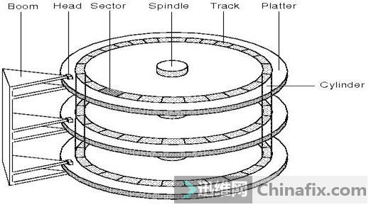

扇区:
  整个硬盘上一般有很多的盘片组成,每个盘片如同切西瓜一样被“切”成一块一块的扇面,同时沿着半径的方向被划分成了很多同心圆,就是传说中的磁道,每条磁道被扇面切成很多的扇形区域叫做扇区(扇区是从磁盘读出和写入信息的最小单位,通常大小为512字节),不同盘片上的同半径磁道组成了柱面,这些都是磁盘物理上的概念,知道便可。
磁盘的容量:
  磁头数 × 磁道(柱面)数 × 每道扇区数 × 每扇区字节数
磁头(head)数:
  每个盘片一般有上下两面,分别对应1个磁头,共2个磁头;
磁道(track)数:
  磁道是从盘片外圈往内圈编号0磁道,1磁道...,靠近主轴的同心圆用于停靠磁头,不存储数据;
柱面(cylinder)数:
  同磁道数量;
扇区(sector)数:
  每个磁道都别切分成很多扇形区域,每道的扇区数量相同;
圆盘(platter)数:
  就是盘片的数量。
