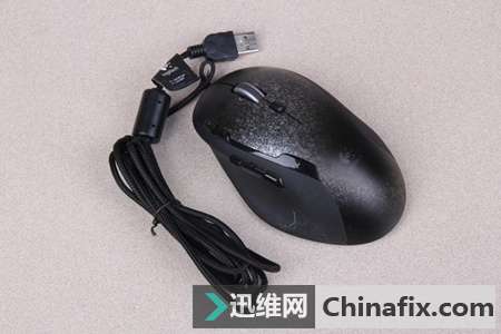

  用户及玩家在日常使用键鼠外设产品时,经常会出现这样或那样的问题。小到驱动下载安装,大到更换线材、MOD改造等等。近日,一同事的G500鼠标出现了双击的问题,看到后就尝试为自己鼠标更换微动。未料想时运不济,双击问题虽然解决了,但鼠标又出现了移动不畅的问题。
更换完微动后的罗技G500又添了新毛病 移动不畅

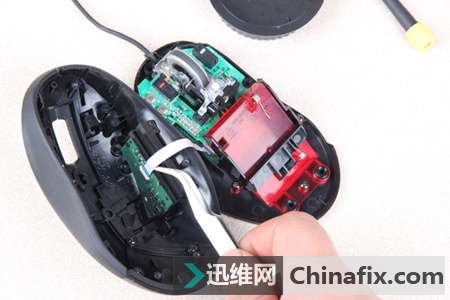

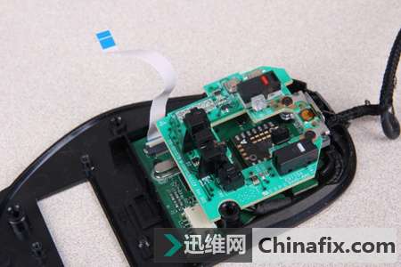

  拆掉罗技G500游戏鼠标脚垫后,直接将鼠标上盖向上抬起,就可以看到连接侧键电路板和底盘的软排线。
罗技G500游戏鼠标内部展示

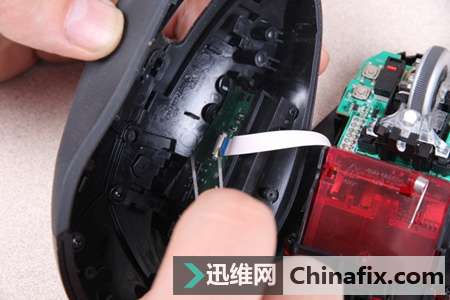

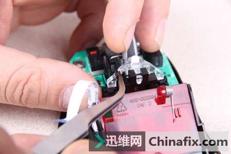

使用镊子拨开罗技G500游戏鼠标排线卡扣
  罗技G500游戏鼠标内部有一条连接侧键电路板和鼠标主板的排线,使用镊子拨开侧键电路板一侧的卡扣,即可将排线抽出,将上盖彻底与底盘部分分离。

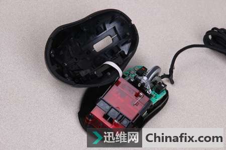

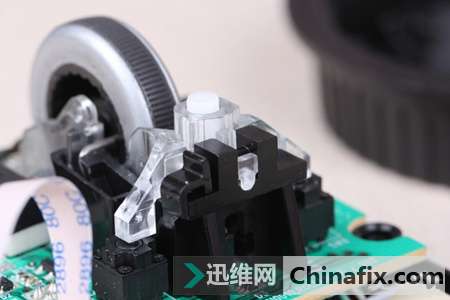

抽出滚轮固定插销即可取下罗技G500游戏鼠标滚轮
卸下滚轮的罗技G500游戏鼠标
  罗技G500游戏鼠标滚轮结构极其独特,需要先用工具拨下滚轮后方的横向固定插销,然后就可以非常方便的将滚轮整个取下。取下滚轮后,还需要进一步卸下鼠标主板后方的配重仓固定架,这样才能进一些对鼠标进行拆解。罗技G500游戏鼠标配重仓由三颗螺丝固定在底盘上,非常容易取下。

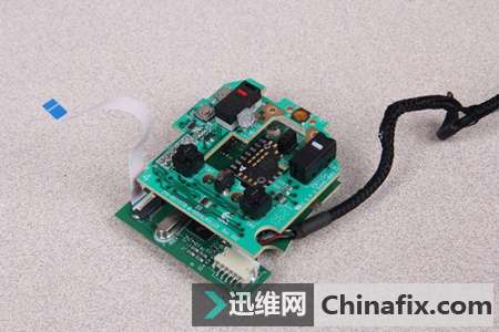

  仔细检查鼠标主板安装,没有发现任何问题,怀疑有可能是由于安装过程中,主板安装出现倾斜导致鼠标在移动时无法精确捕捉到全部移动轨迹,所以我们需要将鼠标主板从底盘上取下后再重新安装,看看能不能解决固障。
取下罗技G500游戏鼠标主板需要卸下6颗螺丝

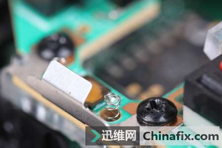

滚轮固定挂钩上的两个微小的回位弹簧一定要收好
  取下罗技G500游戏鼠标主板,需要卸下6颗螺丝,分别是位于鼠标前端滚轮金属固定挂钩上位置,鼠标中部滚轮固定支架两颗,以及下电路板前后各一颗。需要注意的是下电路板固定螺丝直径要比其它四颗螺丝略细。另外,滚轮挂钩位置上还有两个极其细小的回位弹簧,拆卸主板请一定先把它收好。
将罗技G500游戏鼠标拆下后再重新安装

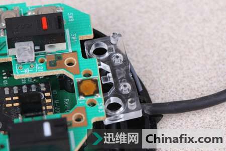

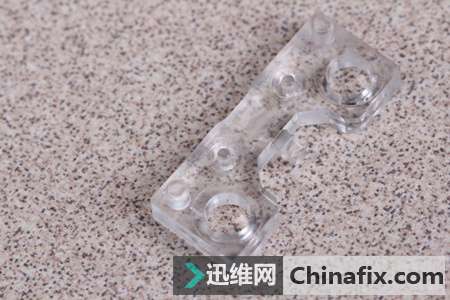

  卸下6颗螺丝,就可以把主板从底盘上取下,罗技G500游戏鼠标上下层电路板之间使用插针焊死连接,上下层电路板前端有一个透明亚克力制作的垫板,取下电路板时注意将它一并收好,等会我们还要装回去。
  将鼠标主板从底盘上取下后,再将其重新装回到底盘上,由于罗技G500游戏鼠标底盘上设计了一圈围栏,所以安装时需要将电路板垂直放下,以免主板卡在围栏上使得电路板无法完全放平。重新装回底盘后,再将鼠标与电脑连接进行划圈测试,可以发现鼠标指针移动不畅的问题完全解决,固障得以排除。

  罗技G500游戏鼠标主板重新装回后,固障得以排除,由于我们在测试时并未安装滚轮垫片和和固定螺丝,所以还需要将固定垫片装回到它应有的位置。
罗技G500游戏鼠标滚轮垫片有正反面 安装时注意将带有凹槽和固定支柱的一面向上
先将下层电路板放入鼠标底盘 然后将垫片从上层电路板下方放入固定柱上
  固定垫片安装是罗技G500游戏鼠标安装过程中比较麻烦的一件事,我们需要先将鼠标下层电路板放入底盘,然后再将固定垫片延固定柱和上层电路板之间的间隙放插入,安装时注意将固定板带有凹槽的一面向上,这两个环形凹槽用于固定滚轮回弹螺丝。然后再将下层电路板轻轻向上提起,将整个电路板以垂直的方向放置到底盘上的围栏内。
