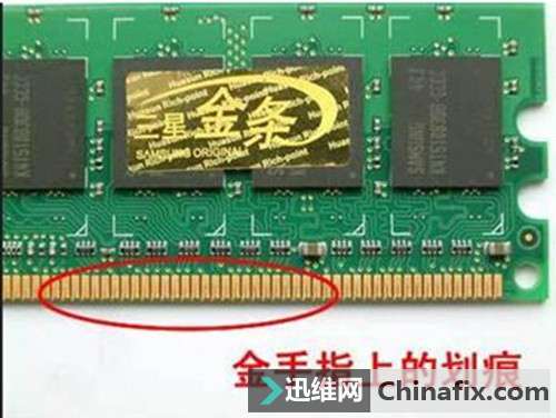

  1、内存条松动或是插装时内存插装不到位,导致内存条的金手指与内存插槽接触不良,开机时无法通过自检而报警。
  2、内存条或内存插槽彻底损坏。
  电脑故障的怎么修理:
  多数时候我们遇到的都是这类电脑故障,只需要把内存取下来再重插一下就可以了。
  不过,我们需要注意的是内存条的金手指的镀金工艺不同,内存条金手指的镀金层的厚度也不同,其内存可拔插的寿命也不同,一般在200次左右,所以一般情况下我们不要经常拔插内存。
  如果重新插拔后机器依旧无法正常启动,这时就需要细心的检查内存插槽,或更换另一个内存插槽进行测试,如果还不启动,内存条可能已经损坏,这时只有更换新的内存条。

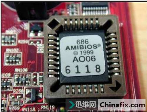

  电脑故障二、开机报警,提示主板上的BIOS损坏,需要插入软盘修复BIOS
  电脑故障的原因:
  在计算机加电复位自检过程中,需要CPU读取BIOS程序,并由该程序代码控制计算机的运行,当然这些程序代码需要先读入计算机的内存RAM中才可以执行,所以如果出现系统提示“BIOS损坏,请插入A盘”之类的信息时,并不一定是BIOS芯片的内容被病毒破坏或BIOS芯片损坏,而还有可能是CPU,内存,或者是CPU内存的CACHE或主板上的CACHE损坏所致。
电脑故障 图3
  电脑故障的怎么修理:
  遇到这类电脑故障就需要采用排除法对CPU、内存和主板进行逐一排除检查,最终确定故障的出处。这类故障检查方法一般比较复杂,要用专门的仪表或另收到其他维修同行的一台电脑做翘板。

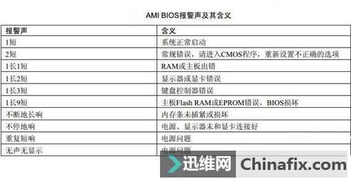

  AMI BIOS报警声及其含义
电脑故障 图4

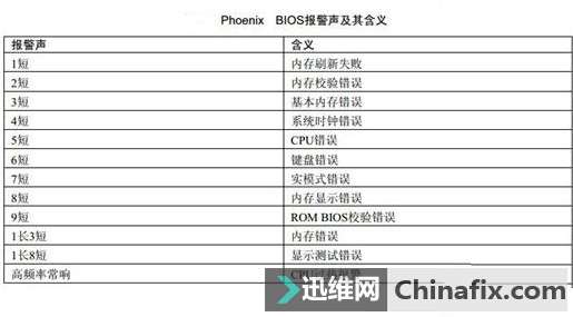

  Phoenix BIOS报警声及其含义
电脑故障 图5
  通过以上5种常见电脑故障的详细介绍,当电脑故障出现时,我们首先要通过表现现象来判断故障出现的原因,进而找到合适的怎么修理。希望本文的分享对大家学习和工作有所帮助。
