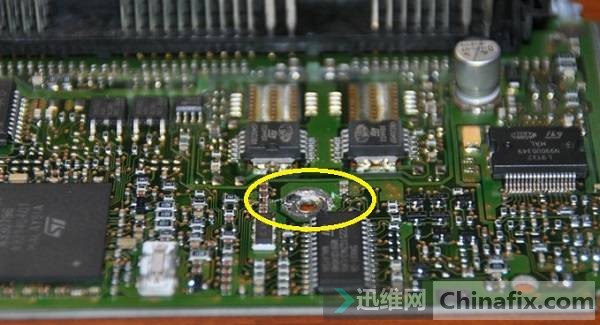

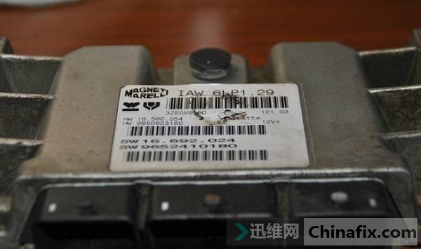

  本文中,原车的发动机控制板ECU线路损坏,购买一块拆车的发动机ECU控制板,然后将原车的CPU芯片更换到拆车板上,修复原车。
图一、原车发动机控制板线路物理损坏
图二、原车发动机控制板线路物理损坏-2
图三、购买的拆车件

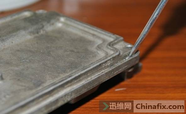

图四、450度吹下外壳胶条
图五、平口起子撬开外壳
图六、撬开之后的样子
