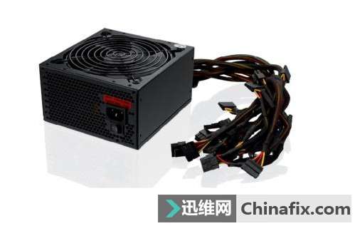

  电脑为什么自动重启的原因一、机箱电源
  电脑安装了品质差的电源,机箱电源功率不足、直流输出不纯、动态反应迟钝,因此机箱电源是引起系统自动重启的最大嫌疑之一。
电脑为什么自动重启 图2
  1.电源输出功率不足
  当运行大型的3D游戏等占用CPU资源较大的软件时,CPU需要大功率供电时,电源功率不够而超载引起电源保护,停止输出。电源停止输出后,负载减轻,电源会再次启动。由于保护/恢复的时间很短,所以表现就是主机自动重启。
  2.电源直流输出不纯
  数字电路要求纯直流供电,当电源的直流输出中谐波含量过大,就会导致数字电路工作出错,表现是经常性的死机或重启。
  3.动态反应迟钝
  CPU的工作负载是动态的,对电流的要求也是动态的,并且要求动态反应速度迅速。有些品质差的电源动态反应时间长,也会导致经常性的死机或重启。
  4.更新设备(高端显卡/大硬盘/视频卡),增加设备(刻录机/硬盘)后,功率超出原配电源的额定输出功率,就会导致经常性的死机或重启。
  怎么修理:换一块高质量大功率电脑电源

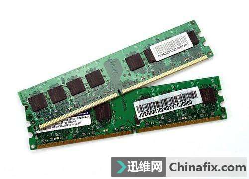

  电脑为什么自动重启的原因二、内存
  内存热稳定性不良、芯片损坏或者设置错误内存出现问题导致电脑系统重启。
电脑为什么自动重启 图3
  1.内存热稳定性不良,开机可以正常工作,当内存温度升高到一定温度,就不能正常工作,导致死机或重启。
  2.内存芯片轻微损坏时,开机可以通过自检(设置快速启动不全面检测内存),也可以进入正常的桌面进行正常操作,当运行一些I/O吞吐量大的软件(媒体播放、游戏、平面/3D绘图)时就会重启或死机。
  解决办法:更换新内存。

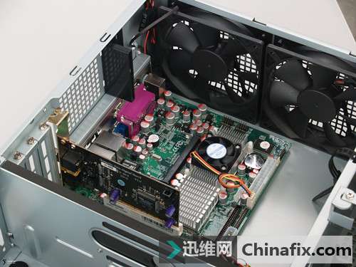

  3.把内存的CAS值设置得太小也会导致内存不稳定,造成系统自动重启。一般最好采用BIOS的缺省设置,不要自己改动。   电脑为什么自动重启的原因三、CPU的温度过高或者缓存损坏
电脑为什么自动重启 图4
  1.CPU温度过高常常会引起保护性自动重启。
  温度过高的原因是由于机箱、CPU散热不良,CPU散热不良的原因有:
  ①散热器的材质导热率低,散热器与CPU接触面之间有异物(多为质保帖),风扇转速低,风扇和散热器积尘太多等等。
  ②P2/P3主板CPU下面的测温探头损坏,或P4 CPU内部的测温电路损坏,主板上的BIOS有BUG在某一特殊条件下测温不准,CMOS中设置的CPU保护温度过低等等也会引起保护性重启。
  2.CPU内部的一、二级缓存损坏是CPU常见的故障。
  损坏程度轻的,还是可以启动,可以进入正常的桌面进行正常操作,当运行一些I/O吞吐量大的软件(媒体播放、游戏、平面/3D绘图)时就会重启或死机。
  解决办法:在CMOS中屏蔽二级缓存(L2)或一级缓存(L1),或更换CPU排除。   电脑为什么自动重启的原因四、AGP显卡、PCI卡(网卡、猫)

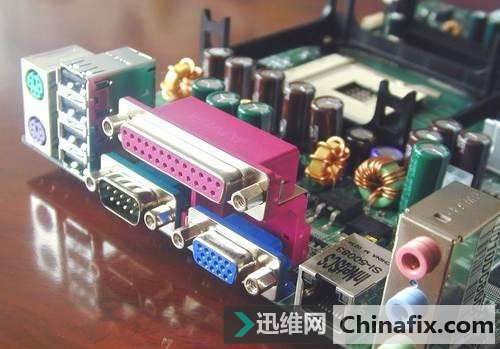

  2.显卡、网卡松动引起系统重启。   电脑为什么自动重启的原因五、并口、串口、USB接口接入有故障或不兼容的外部设备时自动重启
电脑为什么自动重启 图6
  1.外设有故障或不兼容
  比如打印机的并口损坏,某一脚对地短路,USB设备损坏对地短路,针脚定义、信号电平不兼容等等。

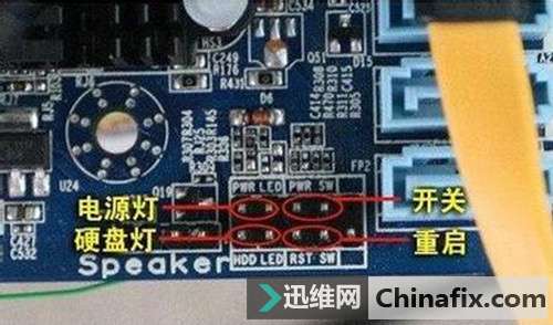

  2.热插拔外部设备时,抖动过大,引起信号或电源瞬间短路。   电脑为什么自动重启的原因六、机箱前置面板RESET开关
  1.机箱前面板RESET键是一个常开开关,主板上的RESET信号是+5V电平信号,连接到RESET开关。当开关闭合的瞬间,+5V电平对地导通,信号电平降为0V,触发系统复位重启,RESET开关回到常开位置,此时RESET信号恢复到+5V电平。如果RESET键损坏,开关始终处于闭合位置,RESET信号一直是0V,系统就无法加电自检。当RESET开关弹性减弱,按钮按下去不易弹起时,就会出现开关稍有振动就易于闭合。从而导致系统复位重启。
  2.机箱内的RESET开关引线短路,导致主机自动重启。
  解决办法:更换RESET开关。

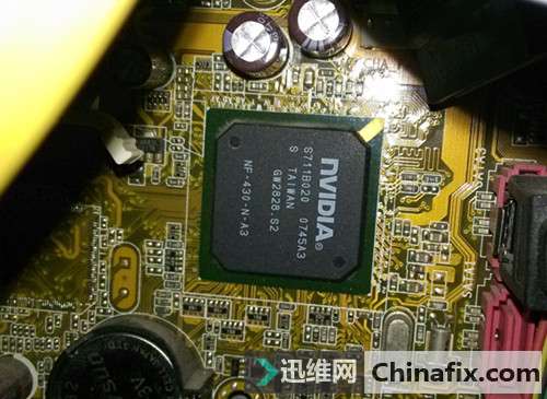

电脑为什么自动重启 图7   电脑为什么自动重启的原因七、主板故障
  主板导致自动重启的事例很少见。一般是与RESET相关的电路有故障;插座、插槽有虚焊,接触不良;个别芯片、电容等元件损害。
