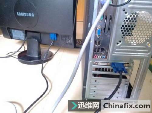

  检查电脑的外部接线是否接好,接线接触不好也会造成开机后显示器无信号故障的发生。重新插拔一下VGA线、电源线、数据线等各个连线,检查是不是连线的问题。
  还有一个特殊情况,就是显示器VGA线接错位置,有独立显卡的机器一定把VGA线接到独立显卡的接口上。

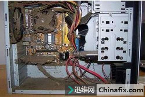

  3、灰尘是电脑故障的第一大杀手,如果机箱内灰尘过,内存、显卡与插槽的接触不良、硬件被腐蚀。所以要定期给电脑进行清灰处理。清理主板上的灰尘,用橡皮擦拭金手指,然后检查电脑是否正常。

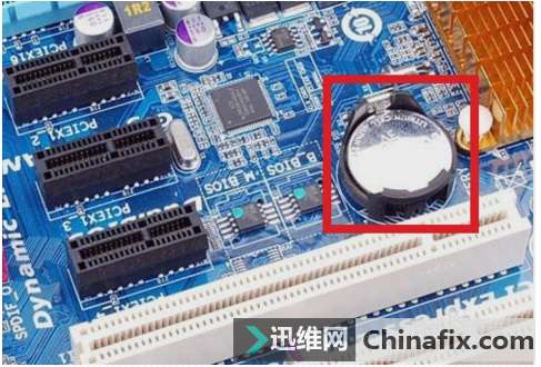

  7、如果内存、显卡、CPU等设备正常,检查BIOS。
  将BIOS放电,采用隔离法,将主板安置在机箱外面,接上内存、显卡、CPU等进行测试,如果电脑能显示了,再将主板安装到机箱内测试,直到找到故障原因。如果还是出现开机后显示器无信号故障,只能将主板返回厂家维修了。
