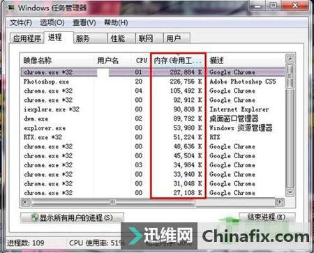

      在办公或者玩游戏的时候,鼠标偶尔失灵,多晃动几下鼠标发现鼠标的箭头一顿一顿的在桌面上移动,过几秒就好了,这是哪种故障,是鼠标坏了吗?
  出现这种情况,有可能是鼠标坏了。不过,更多的可能性是电脑卡了,因为如果鼠标坏了的话,不会偶尔出现几秒卡顿之后就恢复正常,即使鼠标线缆接触不良,也不会每次几秒。因此,可以判断为是电脑卡了。
  电脑卡了的原因有很多,比如内存不足,处理器或者主板过热,硬盘故障都有可能出现类似的故障。
  内存不足是最常见的情况,不少用户使用的是Windows 7旗舰版系统。这个系统本身的界面就比较华丽,加上多数用户对电脑的维护常识不多,被各种软件绑架安装,开机就启动了好多程序,对于一般的2GB内存用户来说可能开机就占用了50%的内存属于正常现象。内存不足的时候就会造成电脑反应迟钝,即使看看自己的内存使用情况,关闭一些后台挂起的占用内存的程序。Ctrl+Alt+Delete打开任务管理器,单击内存,看看那些占用内存的程序不需要开着直接右键结束进程。
  温度过高也是会导致电脑出现间歇性卡顿的情况。原因很简单,处理器等硬件都温度监控的,温度过高的时候为了保证硬件的安全运行,会自动降低性能已减少发热量,当某些程序正在运行的时候处理器降低了运行频率必然卡一下。
  硬盘读写错误率高,有磁盘坏道也会是这种现象,因为运行中的数据突然读取错误了,电脑就会卡一下。
