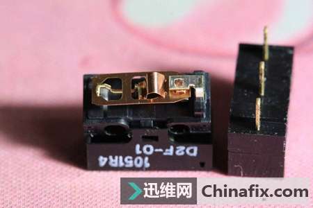

  游戏鼠标之所以会出现双击问题,恰恰是由于其追求超高反应速度所导致的副作用。游戏鼠标上所使用的簧片微动,在触发的瞬间会出现轻微的颤动现象。普通鼠标往往会设计一个相对较长的触发延时,以便对不稳定信号进行过滤,等簧片接触稳定后再进行信号输出,以避免由于簧片颤动造成双击问题的发生。
传统鼠标微动内部采用簧片进行触发 触发时会簧片会出现轻微颤动

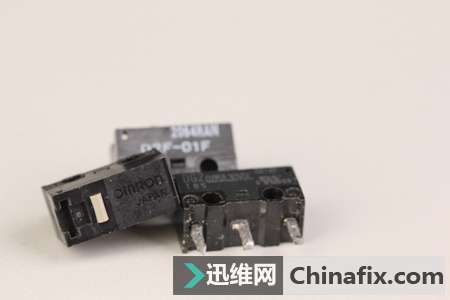

是发烧级玩家所热捧的欧姆龙灰点微动 一样无法避免双击问题的发生

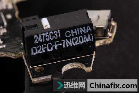

目前大部分高端游戏鼠标左右按键均使用欧姆龙D2FC-F-7N(20M)微动制作
