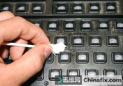

  3、用吸水性较强的毛巾仔细擦拭键盘表面
  找到吸水性较强的毛巾或软布轻轻擦拭进水键盘的水渍,也可以准备一包棉签,将细微的缝隙里的水擦拭干净,确保表面没有残留任何液体。

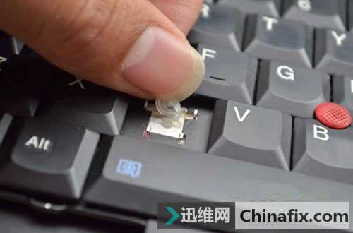

  1、笔记本部分键盘按键失灵
  这种故障一般是键盘用久了的通病,主要是键盘内部接触不良或者受烟灰和潮湿导致腐蚀,建议直接送修换新键盘。

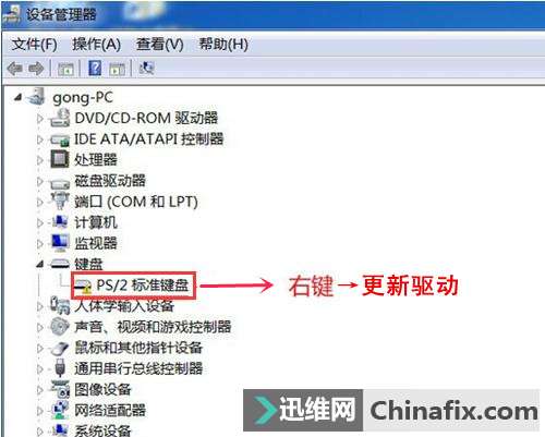

  对于这种情况,首先我们先查看键盘驱动。
  1.在桌面鼠标右击我的电脑→属性→设备管理器→找到“键盘”,如看到冒黄色感叹号标志→右击→更新驱动。
笔记本键盘进水、按键失灵 图4
  如未能解决键盘按键失灵的问题,建议重装系统。
  2.如没有冒黄色感叹号标志的,为了判断是否系统问题,请外接一个USB键盘试一试。
  如果外接USB键盘正常打字,那就直收到故障机换新键盘。
