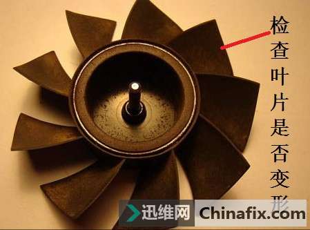

  2、风扇叶片变形
  由于工艺上的缺陷或被外力作用使得叶片变形,扇叶的重心可能没有处在轴心上,形成“偏心”,使用时间一长,风扇的“偏心”现象会变的越来越严重,就会产生很大的噪音。

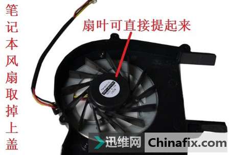

  笔记本风扇结构
图三、电脑风扇声音大如何维修
  电脑风扇声音大如何维修——电脑风扇声音变大的解决办法
  1、知道了这些产生电脑风扇声音大的原因后,因症实药,就可解决电脑风扇声音变大的问题。对第一种轴承缺油的,我们只需要在风扇轴承上滴几滴润滑油,如果没有使用缝纫机机代替也可以。
  2、对于第二种叶片变形的,可以将叶片拆下来矫正变形,然后用细线吊在其中心位置,待其静止后看其向哪一方向下沉,把下沉的一端在砂轮上轻磨几下,让叶片平衡受力,再进行测试,一直待风扇能够处在水平位置之后再将其安装上去即可。
  如果这2步都没法解决电脑风扇声音变大的问题,那只能买一个新的换掉了。
