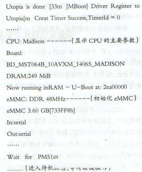

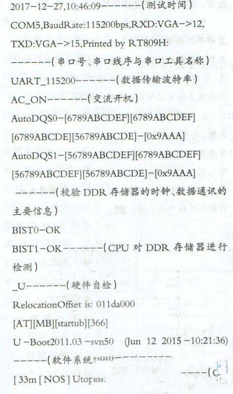

        新型液晶彩电(尤其是智能彩电)大都具有开机打印信息功能,用于实时显示引导程序运行流程的状态和进度。大多数液晶彩电引导程序的运行流程如下:上电后,CPU自动对DDR的状态进行检测,并校验其时钟、数据通讯的主要信息(此步常简称为“DDR自检”,或“初始化DDR")- +初始化NAND Flash 或eMMC一初始化其他总线硬件一将Flash中的Kernel(操作系统内核)及根文件系统镜像加载到DDR存储器中+设置内核启动参数,并调用内核程序( Linux Kenel)。通俗地说,开机打印信息就是液晶彩电开机过程的“流水账”。液晶彩电有了开机打印信息功能后,其开机过程就变得“透明”起来,,这有助于判断不开机、死机、自动关机等故障的原因。连接好电脑与串口工具,通过Secure CRT软件读取该机的开机打印信息,部分信息如下(括号内的文字为笔者所加):
        上述打印信息说明引导程序运行正常,电视机进入了正常的待机状态。前面测得PFC电压在开机瞬间正常然后慢慢降至约300V,这正符合主板开机自检正常后又回到待机状态的特点。如果电视机进入了待机状态,为什么上屏电压为12V呢?为什么按键和遥控均失灵呢?

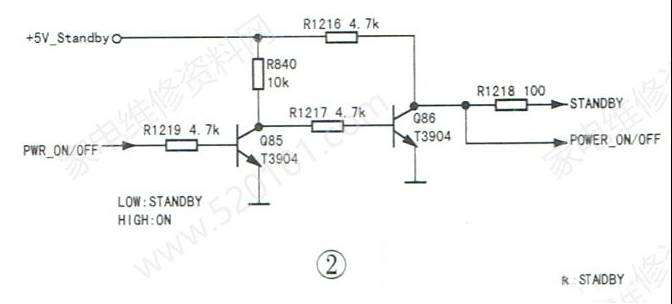

         为了判断电视机是否处于待机状态,决定测量主芯片发出的开机指令电压。该机的开/待机控制电路如图2所示,主芯片发出的POW_ ON/OFF指令若为高电平,开机;若为低电平,待机。在上电瞬间,测得Q85的b极电压约为3.2V,随后降为0V,Q86的c极(POWER ON/OFF )电压也迅速由高电平变为低电平,说明主芯片先发出了开机指令,随后又发出了待机指令,同时也说明开/待机控制电路正常。

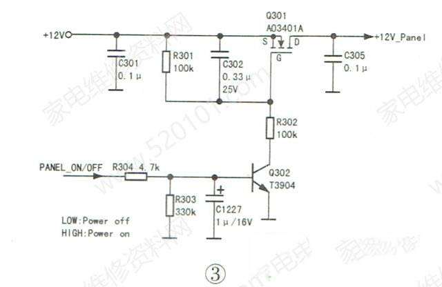

         上述检测说明该机PFC电路与背光驱动电路均正常,之前背光不亮以及PFC电路不升压的原因是电路处于待机状态。既然是待机状态,上屏电压应为0V。该机上屏电压控制电路如图3所示,二次开机后,主芯片发出的上屏指令(PANEL_ ON/OFF信号)为高电平,Q302饱和导通,其c极为低电平,P沟道场效应管Q301导通,其D极输出12V电压供给逻辑板。上电测得PANEL_ ON/OFF信号为高电平,Q301、Q302均导通。按理说:待机时PANEL_ON/OFF信号应为低电平,是哪种故障导致主芯片发出的上屏指令错误呢?

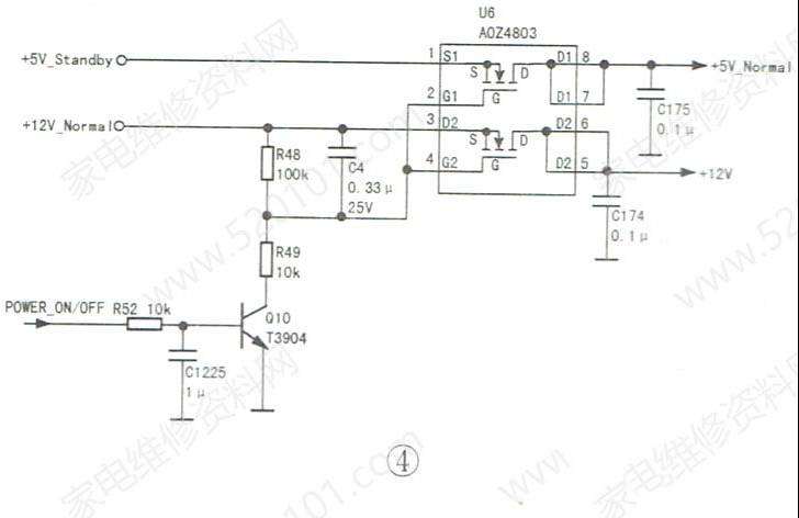

         上电后手摸主芯片,只有微热感。结合该机的开机打印信息,基本排除主芯片损坏的可能性,因为根据经验,若主芯片损坏,通常发热严重,并且无开机打印信息显示,或者只能显示几行信息。既然主芯片无问题,那么故障原因会不会是主芯片的供电时序异常呢?查看该机主板上各组供电的形成电路,发现+ 12V电压应在二次开机后才出现,其形成电路由上电时序控制管U6 (AOZ4803)与三极管Q10等元件组成,如图4所示。
         待机时,Q86的c极输出的POWERoN/OFF信号为低电平(参见图2),Q10截止,其c极为高电平,U6内置的两只P沟道MOS管因②、④脚为高电平而截止:二次开机后,POWER_ ON/OFF信号变为高电平,Q10导通,其c极为低电平,U6内置的两只MOS管导通,其⑤、⑥脚和⑦、⑧脚分别输出+12V和+5V. .Normal电压。在路检测,发现U6内部的一只MOS管已击穿。换新后开机,故障机修到这里,终于修好值得探讨。。
