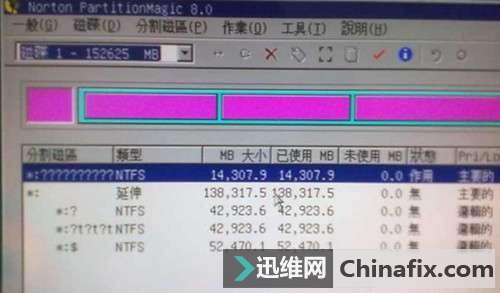

  硬盘坏了产生故障一般有2种情况,一是产生逻辑坏道,这是可以进行修复的。二是产生硬件上的坏道,一些软件通常说可以进行修复,虽然这些坏道可以通过一些技术手段将坏道隐藏屏蔽,但用不了多久还是会硬盘坏了的。

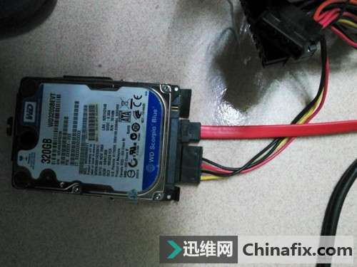

  1、线路问题
  拔下硬盘的数据线和电源线,然后重新插好试试,看看电脑进不了系统的故障是否排除了。

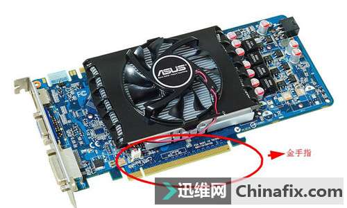

  2、显卡问题
  拔下显卡,用橡皮擦金手指,重新安装,看看电脑进不了系统的故障是否解决了。
