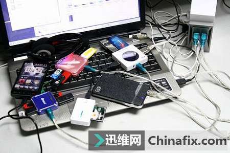

      最近有收到其他维修同行的一台电脑出现了usb设备无法识别的故障,一直用的挺好的usb口的鼠标,突然没反应了,而鼠标指示灯一闪一闪的,电脑提示usb设备无法识别,usb设备无法识别如何维修呢?该如何维修呢?下面小编给大家介绍usb设备无法识别的怎么修理。
usb设备无法识别 图1
  usb设备无法识别的解决思路:
  1、如果是初次在收到其他维修同行的一台电脑上,当出现usb设备无法识别的时候,要分析清楚到底是usb设备产品的问题还是电脑或线路的问题以及是否存在驱动问题。
  2、当以前使用的usb设备,现在不能用的话,重新安装驱动程序问题就可以解决。
  usb设备无法识别问题很好解决,无非是usb设备问题和电脑的问题两方面,我们可以使用排除法简单的判断,逐步缩小问题范围,找出问题的所在就好解决了。

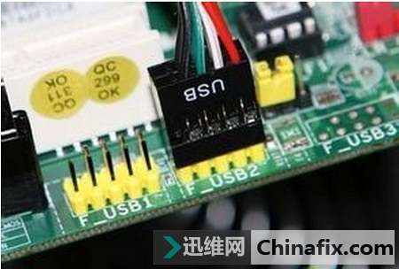

  1、前置USB线接错
  当主板上的USB线和机箱上的前置USB接口对应相接时把正负接反就会造成usb设备无法识别,这也是相当危险的,因为正负接反很可能会使得USB设备烧毁。
usb设备无法识别 图3
  怎么修理:尽量采用机箱后置的USB接口,也少用延长线.也可能是断口有问题,换个USB端口看下。   2、USB接口电压不足

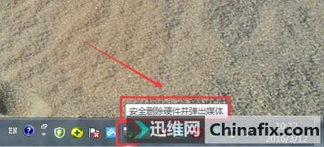

  5、拔插要小心,读写时千万不可拔出,不然有可能烧毁芯片。
  怎么修理:XP中任务栏中多出USB设备的图标,打开该图标就会在列表中显示U盘设备,选择将该设备停用,然后你再拔出设备,这样会比较安全。
