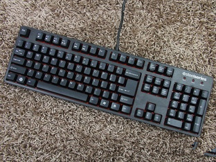

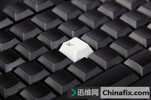

  玄乎其玄的手感,丰富多彩的灯光, 功能强大的驱动,再加上厂商的力推和玩家的热捧,使得机械键盘已经成为游戏外设市场上当之无愧的“一哥”。由于每个按键下都是一个标准的轴体开关,与薄膜键盘相比,机械键盘还有一个独特的优点,就是玩家可以根据个人爱好来对键帽进行更换键帽。
   目前,市场上可供玩家选择的替换键帽种类繁多,是否都能用在自己的键盘上,用户如何才能找到适合自己的键帽?今天就说我们来详细谈谈。

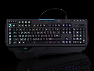

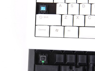

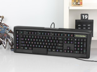

罗技G910、赛睿APEX M800由于使用中心发光轴体 不可更换键帽
  目前市场上主流品牌机械键盘,除去罗技G910、赛睿APEX M800和已经停产的Filco零轴三款产品以外,均使用类MX轴体开关(以Cherry MX为原型设计的轴体开关)制作,由于轴芯尺寸完全相同,所有为类MX轴体开关设计的键帽都可以安装到该类型机械键盘上,不过真的是这样吗?

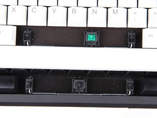

  2非原厂键盘 键帽注意高度与插孔

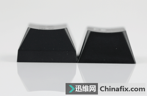

  事实并非如此,由于设计理念不同,德国Cherry和其它品牌机械键盘在键帽高度上存在一定差别,这也就是老玩家常说的“原厂高度(指Cherry键盘的键帽高度)”和“OEM高度(指非Cherry生产的键盘所使用的键帽高度),玩家可以根据购买的是Cherry键盘还是非Cherry键盘来初步选择键帽。

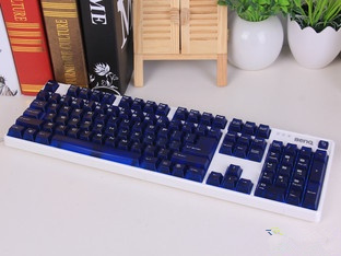

明基KX890和赛睿6GV2使用非美式布局设计 选购键帽需要注意大键位问题
  玩家如果使用的是非Cherry生产的机械键盘,在选择好键帽合适的高度后,需要首先考虑的就是大键位问题,目前市场上的大部分键帽均使用标准美式布局设计,诸如明基KX890(中式布局)和赛睿6GV2(改良型中式布局)等非美标布局的键盘,在回车、回退、右SHIFT等几个大键位按键选择上可能会出现难以适配的现象,使用该类型键盘的玩家建议玩家购买专业该型号键盘设计的键帽进行更换。

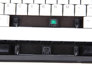

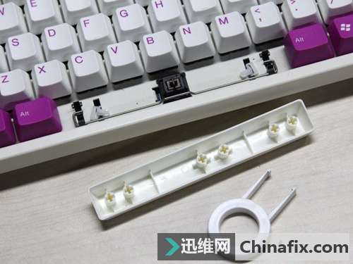

部分可更换键帽大键下方采用多插孔设计 以提高键帽兼容性

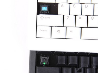

  即便您使用的是采用标准美式布局设计的键盘,也要小心大键位的菊花问题。由于大键帽下空间较大且需要使用平衡杆或卫星轴来实现按键平衡,不同品牌厂商在进行大键位按键设计时,往往根据各自习惯,将轴体开关和平衡杆/卫星轴插孔设计在不同位置,玩家在购买键帽前,最好对自己键盘和所购买的大键帽底部对应插孔位置进行了解,以避免买到与键盘不符的键帽反复折腾。

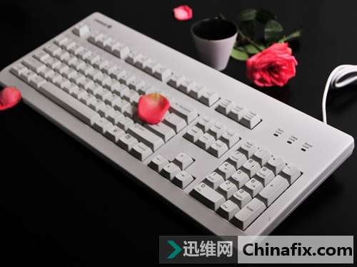

  3原厂键盘 MX系列 G80系列应分清
  总体来说,非Cherry原厂生产的机械键盘,选购键帽时注意高度、布局和位置三点即可。如果您实在懒得对自己的键盘进行充分了解,还可以直接询问卖家相中的键帽是否适合自己的键盘。使用Cherry原厂机械键盘的用户,在选择键盘时是否只需要注意自己所选购的键帽为原厂高度即可?我们首先来对Cherry键盘产地情况进行了解。
传统Cherry G80系列机械键盘分别由德图和捷克工厂生产
  Cherry分别在德国本土、捷克斯洛伐克和中国设有三处工厂,其中德国本土负责生产传统的G80系列高端键盘产品,捷克斯洛伐克生产G80系列中的普及型产品,这两处代工厂所生产的键盘,在键帽高度和插孔位置方面均保持一致,由这两家代工厂所生产同系列键盘,键帽可以进行完美互换(两家工厂键帽模具相同)。
Cherry G80系列键帽高度高于MX board 2.0键帽
由于空格键与Caps键插座位置不同 MX board 2.0无法更换G80-系列键帽
  Cherry中国工厂则承担了全部型号以MX开头的新产品生产,主要为MX board 2.0、MX board 3.0、MX board 6.0等三款产品生产制造。其所使用的键帽模具,无论在高度还是插孔位置,都与传统的G80系列键盘有所区别。主要表现为MX board 2.0和MX board 3.0无法更换传统G80系列的CAPS和空格键,MX board 6.0键帽高度为OEM键帽高度。总而言之一句话,MX board系列键盘无法使用传统G80系列键帽。
MX board 6.0(左)与G80系列(右)键帽高度对比
  使用传统Cherry G80系列键盘的用户,在更换键帽时需要选择原厂高度键帽。MX board 2.0和MX board 3.0的用户,则必须选择专为该键盘所设计的键帽进行更换,MX board 6.0键帽更为省事,直接选择OEM键帽即可。好了,今天就先谈到这里,明天我们再接着说机械键盘那些事儿。
