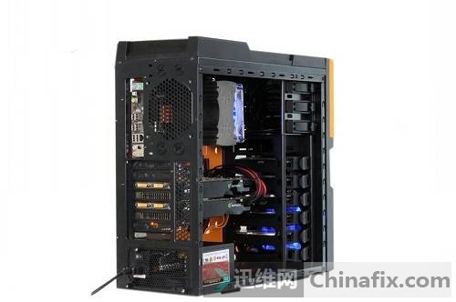

  电脑在使用久后,或多或少都会出现一些问题,或出现在软硬件方面、或出现在电脑机箱内部,就机箱电源来说,引起它出现故障的原因有好几个方面,而且机箱电源尤为重要, 它就向电脑的心脏一样,它为电脑中的其他部件提供能源。由于电源的功率直接影响电源的“驱动力”因此电源的功率越高越好。所以当电脑出现问题后,应先检查是否是电脑机箱内部或机箱电源出现了问题,下面我们对电脑机箱电源常见面故障做一个汇总。

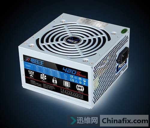

  故障1、有电源输出但开机无显示。现象:电脑中有电源输出,但是开机无显示。
  怎么修理:出现此故障的可能原因是POWERGOOD输入的RESET信号延迟时间不够,或POWERGOOD无输出,开机后,用电压表测量POWERGOOD的输出端,如果无+5V输出,再检查延时元器件,若有+5V则更换延时电路的延时电容即可。
图一 机箱电源常见故障
  故障2、每次开机过程中都会自动重启。现象:电脑在每次开机过程中都会自动重启一次,而现在是重复一次自检之后才能进入操作系统。
  怎么修理:启动时重新引导是通常是由于主板的故障而引起的,机箱电源输出不稳定也可能造成这种原因,对这两个设备进行检查。
  故障3、机箱内打火同时显示器电源的指示灯闪烁。现象:机箱内打火同时显示器电源的指示灯闪烁。
  怎么修理:很有可能是电源的问题,因为在机箱内其他的配件都是很难产生这个问题的,这就是说说电源内部的器件损坏或短路了,所以到专业人员那里检修或更换一个新的电源。

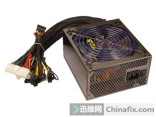

  故障4、开机仅几分钟,电脑就会自动关机。现象:电脑的配置为PENTUM3 700,微星主板,现代128MB,MAZTOR硬盘,最近大约每开机仅几分钟,电脑就会自动关机,主机,光驱及显示器上的指示灯都亮着风扇也在运转,但并无反应,只有关掉电源重新启动才能正常工作。
  怎么修理:机箱电源在工作一段时间后,发热会变大,而到些元器件会出现工作不稳定的情况,导致输出电流断路,所以检修电源。

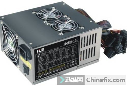

  故障6、要把电源插头取掉再插上才可以重新启动。现象:在离线状态下,现时查看QQ消息以及FOXMAIL中的信件时,电脑会出现突然关机的现象,这时接机箱电源开关并没有任何的反应。并且一定要把电源插头取下重新再插一次才可以重新启动。
  怎么修理:很可能是电源的自动保护电路出了问题,检查一下市电是否稳定,另外,可以先使用另外的电源,看看是否是由于电源本身所造成的。
