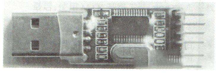

         现在,市场上的智能电视日益增多,其维修量也随之加大,若再用以前的维修思维去检修智能电视,大多维修人员不仅会感觉耗时,而且会感觉费力,且起不到很好的维修效果。因此,本文根据笔者长期的维修总结,给大家讲解不开机故障时的快速检测的智能工具一串口打印工具: 电脑安装程序,并与主板连接打印工具,通过查看打印信息,快速判断故障点。采用MTK-PL2303升级工装和串口打印工具(也可采购编程器RT809H),按照以下步骤连接及驱动安装:
        (1)将图4所示升级工装的U盘接入笔记本电脑的USB端口,VGA口接入主板的VGA输入端口;

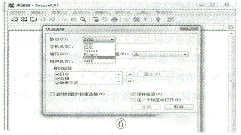

        (3) 安装好后,打开SecureCRT,并快速连接,并设置相应参数。1 )协议:选择"Serial",如图6所示。

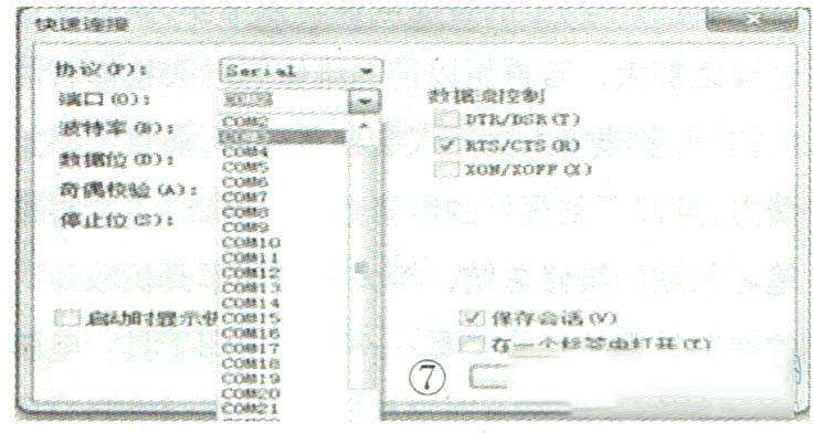

         2 )端口:选择电脑本身的cOM端口。需注意的是,若cOM端口选择不正确,将无法正常使用,如图7所示。

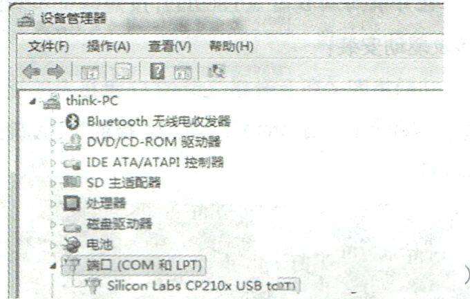

         3)COM端口的查看方法:打开“我的电脑”,点击鼠标右键,选择“属性”,选择“设备管理器”,查看本机的端口,如图8所示。

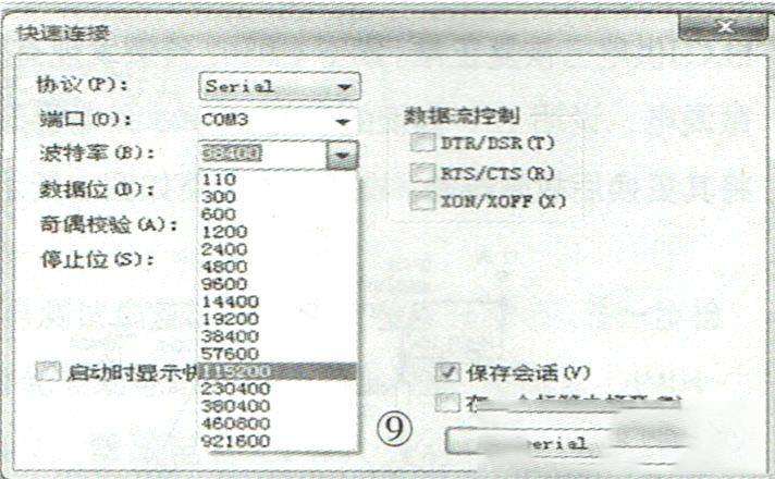

         4)波特率:选择“115200”,并将RTS/CTS(R )前面的钩去掉,如图9所示。

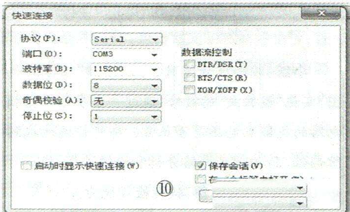

         5)设置完成后,点击连接”,如图10所示。

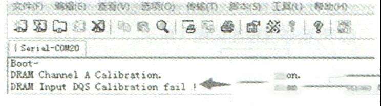

         二次开机后,面板指示灯亮,但不开机,按照常规检修思路,首先检测主芯片的CPU工作条件(供电、复位、 时钟振荡、总线、键控均正常),此时采用串口打印工具与电视连接,上电后打印信息显示如图11所示。

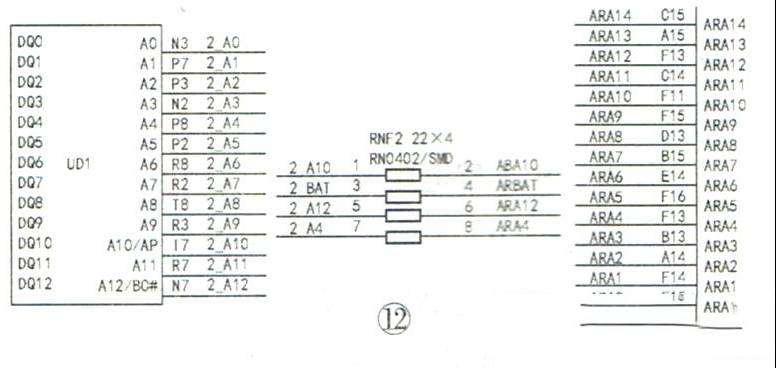

        从以上打印信息得知:主芯片对DDR进行校验时显示失败,由此说明主芯片UM1与DDR(uD1/UD2 )之间的通讯信号应该出现问题。一般来讲,主芯片与DDR之间的通讯信号主要有地址通讯、数据通讯、控制通讯,也就是说,DDR除了要有正常的供电、基准参考电压外,还需要数据线、地址线、控制线等,它们中的任何一根通讯线不正常,都会导致DDR工作异常,且无法与主芯片进行通讯传输,造成整机不开机。对此,该故障要么是主芯片UM1与DDR(UD1/UD2 )的通讯排阻变质,要么是通讯信号中的过孔不通,这也是该故障表现为最常见的原因。
         通过采用数字三用表极管挡反向 (红表笔接地,黑表笔测量)对比检测,主芯片UM1与DDR的UD1、UD2之间通讯信号的过孔阻值(差不多400Ω~450Ω左右)基本正常,后仔细检测发现主芯片UM1与DDR的UD1之间的通讯排阻RNF2 (22x4) 中的一个电阻222已变质为113k,造成地址信号受阻,无法有效地使DDR与主芯片正常通讯。更换相同阻值22Ω的排阻后故障机修到这里,终于修好值得探讨。,再次查看打印信息也显示正常了。故障部位如图12所示。
