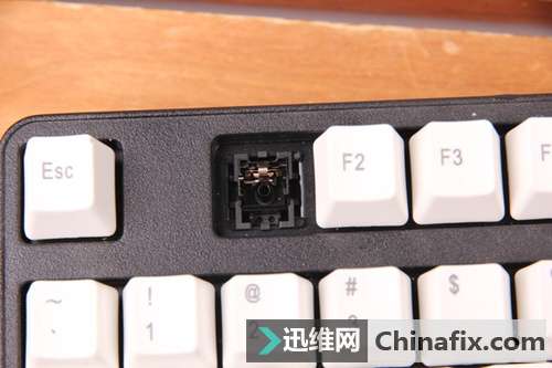

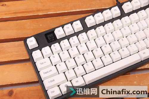

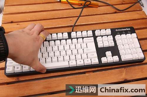

  今天,小编为大家带来的是赛睿6GV2游戏机械键盘的维修。由于网友在一次CS:GO游戏惨败后怒砸键盘,导致键盘上F1按键轴盖脱落轴芯飞出,希望我们能将其修好,并保证以后再也不会砸键盘了。随同键盘一起寄过来的还有两颗Cherry MX黑轴,用于维修键盘使用。
F1键被砸坏飞轴的赛睿6GV2黑轴版游戏机械键盘

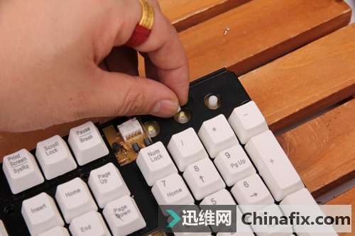

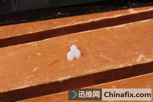

键盘上的F1键轴盖及轴芯飞出 弹簧脱落

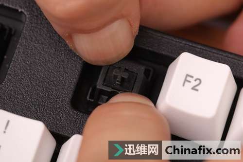

  为避免发送快递过程中键帽丢失,网友并没有将键帽发过来。我们仔细的检察了一下赛睿6GV2黑轴版游戏机械键盘的“伤势”,整个键盘外观无明显损坏,仅F1键轴盖和轴芯脱落,轴芯簧片部分接触正常无变形。本着能偷懒尽量不折腾的原则,我们决定先来试一个最简单的办法。看能不能将轴芯和轴盖直接装回去。  2快速修复 能否解决键盘飞轴故障
  对于没有固定钢板的Cherry机械键盘来说,这种飞轴故障可以通过直接将轴盖和轴芯重新装回轴座完成维修。但是对于带有固定钢板的赛睿6GV2黑轴版游戏机械键盘来说,是否也能用这样的方法来快速修复?让我们先来试下。

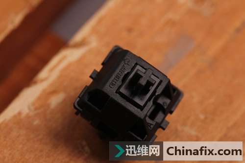

准备一颗Cherry MX黑轴
使用镊子挑开轴盖一侧的固定插座
两侧固定卡爪全部挑开后 就可以将轴盖取下
  先拿出一个Cherry MX黑轴,然后使用镊子同时挑开轴体上盖一侧的的两个固定卡扣,让轴体上盖与轴座之间出现一定缝隙,并保持住这一状态,然后再更换到轴盖的另一侧,再次挑开卡爪,然后就可以将Cherry MX轴轴盖从轴座上取下。

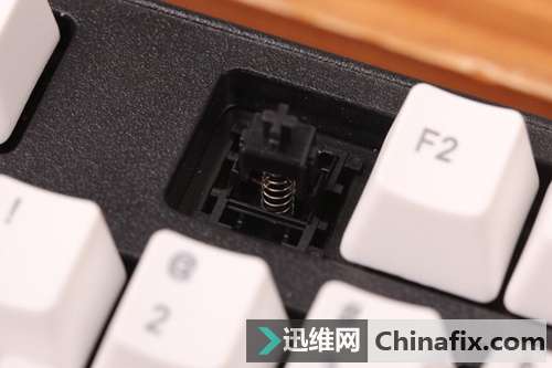

先将弹簧和轴芯装入轴座
然后再用轴盖扣住轴芯 在保证轴芯装入滑槽的情况下将轴盖向下压
  将拆出来的轴体弹簧和轴芯装到键盘轴座上,然后再将轴盖扣到轴芯上,确认轴芯进行滑槽后,将轴盖向下压。虽然一切正确,但由于轴盖下压时,其卡爪下压时张开宽度钢板固定口宽度,轴盖无法与压入到固定钢板安装孔内,快速修复最终以失败告终。  3大卸八块 6GV2机械键盘全面拆解

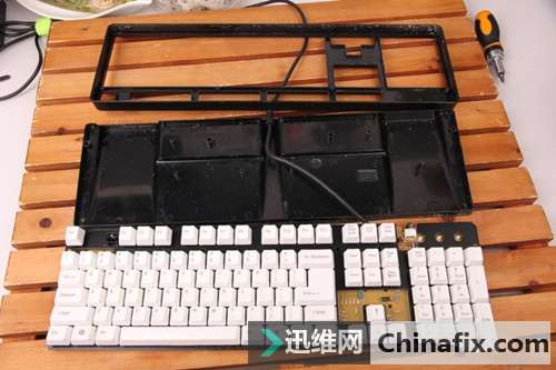

先用改锥卸下赛睿6GV2黑轴版游戏机械键盘背后的四颗固定螺丝 再用卡片撬开卡扣
  赛睿6GV2黑轴版游戏机械键盘设计非常直接,全部固定螺丝都暴露在外,并没有使用包括防滑脚垫,易碎贴等东西进行遮挡。使用大小合适的改锥卸下赛睿6GV2黑轴版游戏机械键盘背后的四颗固定螺丝,然后再将小卡片插入到键盘上盖与底壳之间的缝隙内,慢慢划动以别开上盖与底盘之间的暗卡扣。
赛睿6GV2黑轴版游戏机械键盘分解
拆解时注意键盘指示灯上的三个遮光帽
  将键盘一圈的卡扣全部划开后,就可以非常容易的将键盘上盖从底盘上取下,拆解时一定要注意键盘指示灯上扣着的三个白色遮光帽,由于体积较小,意外掉落很难找到。如果发现有缺失,请仔细检察键盘电路板与钢之间中间的空隙,大多数情况下它们都会躺在这里。  4轴体拆卸 意外发现焊盘出现松脱

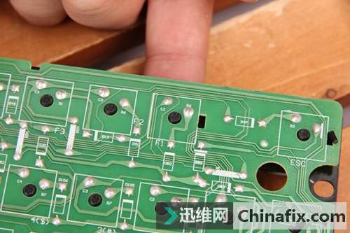

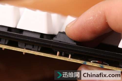

  将键盘大卸八块后,取下中间的电路板部分,准备开始维修。与其它带有固定钢板的机械键盘一样,赛睿6GV2黑轴版游戏机械键盘轴体开关也是先装到固定钢板上后,然后再同固定钢板一起装到电路板上,最后对轴体开关针脚进行焊接。
出现问题的轴体开关正面展示
手指上方为出现固障的轴体开关

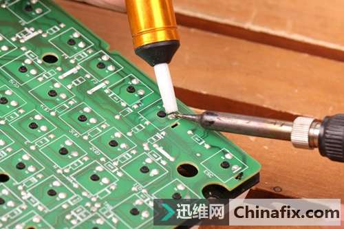

  赛睿6GV2黑轴版游戏机械键盘使用单柱双脚Cherry MX黑轴制作,想要将轴体开关拆下,就必须得使用电焊铁吸锡器等工具。
使用电焊铁和吸锡器清理焊锡

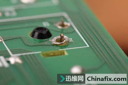

力砸键盘导致轴体开关焊盘出现松脱

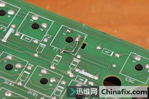

  其实拆轴这个操作非常简单,只要有一把电烙铁和一个吸锡器,就非常容易处理。设定好烙铁温度后,将烙铁头放到焊点上,当焊锡熔化后,使用吸锡器将焊锡吸走即可。焊锡清理干净后,发现电路板上的一个焊盘出现了松脱现象,极有可能是由于网友大力击打键盘所造成的。  5连拆带改 排除故障顺手解决隐患

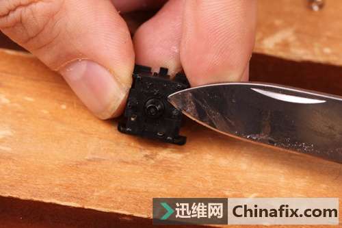

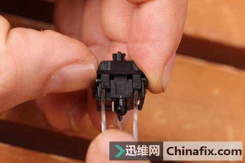

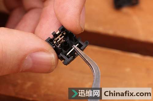

  焊盘松脱的事先放到一边,咱先把轴体开关装到键盘上再说。由于网友发过来的更换轴体为Cherry 原厂键盘使用的三柱四脚轴,安装前还得先对轴体开关进行一点小改动。
再次进行拆轴操作

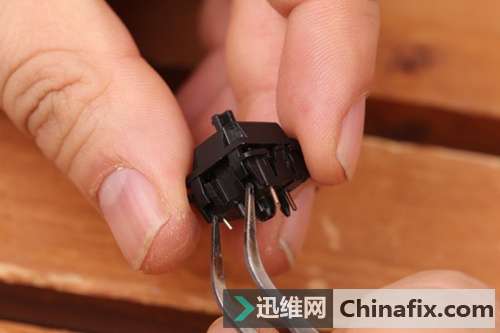

使用镊子拨出轴体开关里面的飞线
合上轴盖 用小刀削掉轴体开关底盘上多余的两个固定柱
  重复第二页的操作打开轴盖,用镊子取出轴体开关里的飞线,然后再合上轴体。将轴体翻转过来,然后再用小刀削掉底盘上的两个固定柱,这样我们就改出一颗可以安装到赛睿6GV2黑轴版游戏机械键盘上的Cherry MX轴体开关。当然,为了省事,这些操作实际上在第二页尝试进行快速修复时就已经做完了,为自己的机智点个赞。

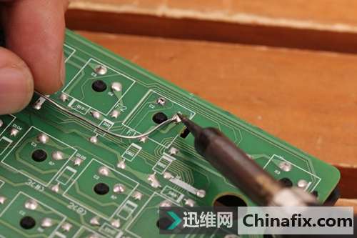

直接将微动开关针脚上锡固定 为焊盘松脱的针脚上锡时需要将焊丝留一出段准备飞线
直接使用焊丝进行飞线 以保证焊盘松脱后悠然可以正常使用
  轴体开关安装好后,就可以直接使用电烙铁上锡固定,上锡的过程非常简单,将少量焊锡均匀的上到针脚和焊盘上即可,需要注意保证焊锡充分熔化,避免出现虚焊问题。当焊到焊盘松脱的针脚时,需要将焊丝余出一段,直接将焊丝焊到电路板的预留焊点上进行飞线。这样可以保证松脱的焊盘出现断裂后,键盘依旧可以正常使用。  6测试后装回 轻轻松松一切无压力

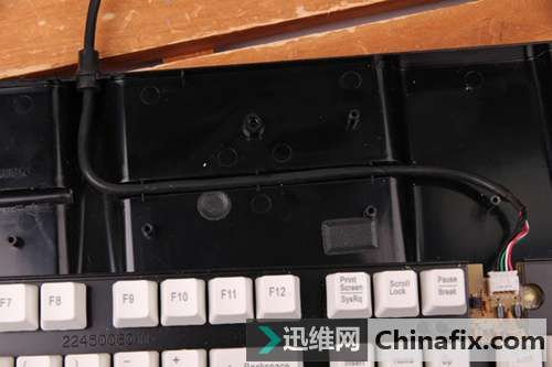

安装电路板时需要先将键盘连接线理顺
记得为键盘指示灯扣上白色的防护帽
  赛睿6GV2黑轴版游戏机械键盘电路板安装比较简单,首先需要将连接线防拉扯橡胶块放入安装槽内,然后将键盘内部的连接线压入到底盘上的固定槽内。将电路板放回到底盘上时,需要注意理顺插头位置的连接线,避免其被电路板和底盘所挤压。

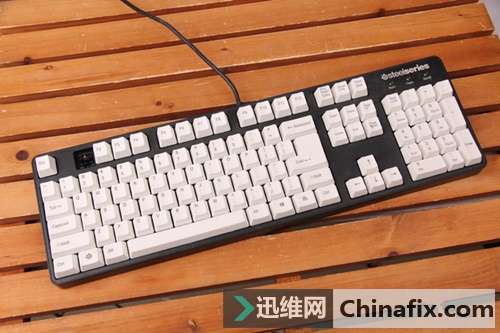

折腾了一大通 终于完成键轴更换
  最后,将键盘上盖扣到底盘上,轻轻将上盖压下,以保证上盖内部的暗卡扣可以全部扣到底盘上,再将键盘底盘上的四颗螺丝固定好,本次赛睿6GV2黑轴版游戏机械键盘的维修即宣告大功告成。
