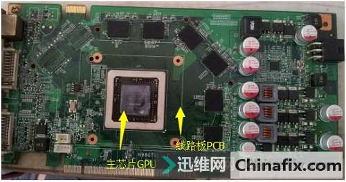

  显卡维修电脑花屏的原因一、显卡主芯片空焊
  就是显卡中间主芯片和PCB板接触不良,这种问题大多数是显卡散热不良引起。如图:

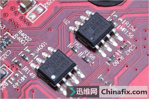

显卡维修电脑花屏 图2  显卡维修电脑花屏的原因二、显存芯片损坏或者虚焊

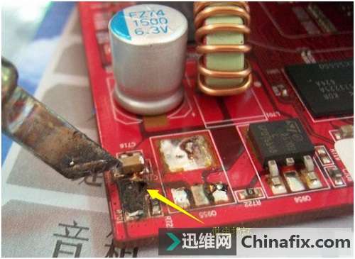

显卡维修电脑花屏 图3

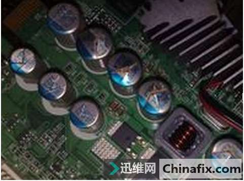

  显卡维修电脑花屏的原因三、供电滤波不良
  这种问题是显卡上电容鼓包失效引起的。如图:
显卡维修电脑花屏 图4

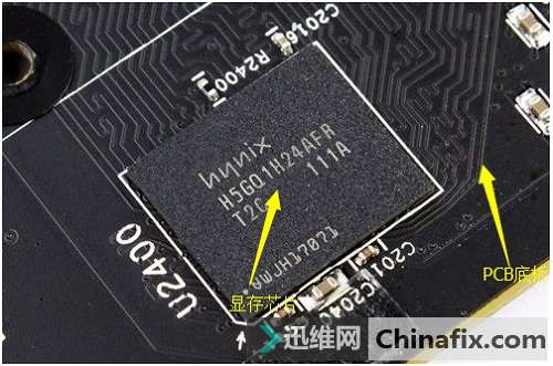

  显卡维修电脑花屏的原因四、显存供电不正常或者滤波不良
显卡维修电脑花屏 图5
  显卡维修电脑花屏的原因五、显存基准电压不正常,或旁边电阻电容坏、掉件等。
