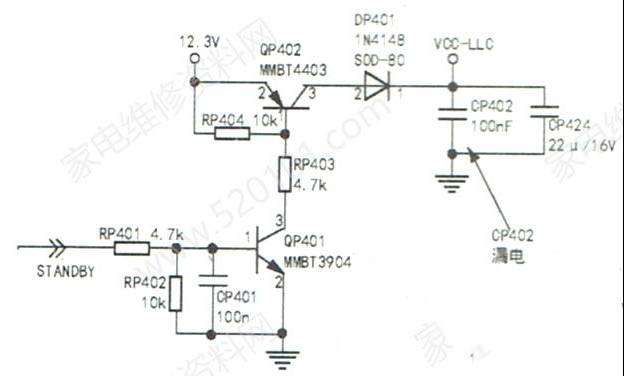

        随后断开LED背光源供电插座CON402排线,再测试插座①脚还是没有电压输出,进一步检查背光驱动电路的整流输出电路,整流管DP404~DP407、滤波电容CP421、CP422等元器件均正常。根据该机芯的LED背光驱动电路分析,要使其驱动电路正常工作,输出背光驱动脉冲信号,首当其冲的是,背光驱动LLC-半桥脉宽调制控制芯片UP401(UCC25710)的①脚(VCC-LCC)必须满足正常的12V供电才行。于是,采用数字三用表对背光驱动芯片UP401的①脚电压进行测试,结果发现只有8.9V左右,明显偏离正常值12V电压许多。因其12V供电的产生来自于QP401、QP402及周围元件组成的控制电路,所以,重点检查该控制电路的工作情况。正常工作情况下,二次开机后,三极管QP401的基极得到主芯片U1(MSD6A638JQ )发出的高电平开机信号PWR-ON/OFF,经Q85、Q86控制电路输出高电平STANDBY控制信号,使其QP401饱和导通,而后QP402的基极因得到低电平也随之导通,从集电极输出形成12V电压(VCC-LLC),加至UP401的①脚,提供其供电。
         但是,在实测过程中,发现UP401的①脚只有8.9V,那会不会是UP401内部短路造成的电压偏低呢?于是断开UP401的①脚,再测量其电压仍然如此,故排除UP401内部短路引起电压偏低的情况。既然排除了背光驱动芯片因素,那么问题肯定就出在VCC-LLC的控制产生电路当中。由于12V供电测试有8.9V左右,说明三极管QP401、QP402的控制应该没有问题,重点检查周围电路元件有无变质或漏电。最后,通过断开滤波电容CP402 (100nF) 后,再次测量12V (vCC-LlC )供电已恢复正常。取下CP402检测发现有轻微漏电,说明12V偏低的确是CP402漏电引起。将其更换后故障机修到这里,终于修好值得探讨。。故障部位电路如图2所示。
