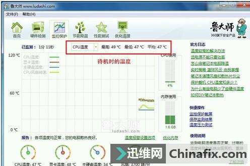

  asus华硕U80笔记本:CPU 待机状态最高49度 平均47度:

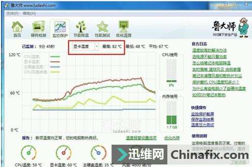

  asus华硕U80笔记本看高清电影时候:显卡 最高82度 平均67度:

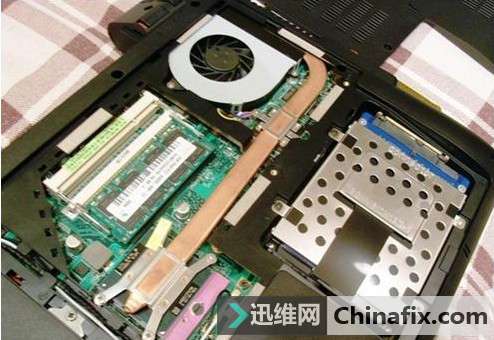

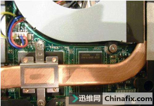

  1、拆机从笔记本背面开始,拧下底部的几个螺丝,取下后盖,打开后可清楚的看到asus华硕U80笔记本的内部结构。
asus华硕U80拆机清灰 图4

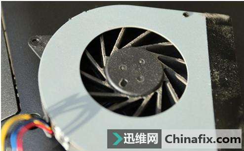

  2、可以看到,右上角的风扇有一些灰尘,拆下来清理一下。asus华硕U80比较简单,不用拆CPU,只需将2个固定的小螺丝拆下就可以取下风扇,拆完记得拔下电源线。最好拿个镊子或者尖嘴钳子,不要把线拔断了。
asus华硕U80拆机清灰 图5
  3、外面看起来还好,可以是里面全是灰尘。
asus华硕U80拆机清灰 图6

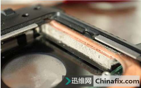

  4、拿出风扇,散热口完全被灰尘堵住了。看来问题在这里,抱着机器跑到露台,拿皮老虎一个劲儿的吹,清除掉上面的灰尘。
asus华硕U80拆机清灰 图7

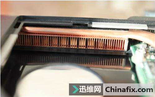

  5、灰尘清除后,散热口特写。
asus华硕U80拆机清灰 图8

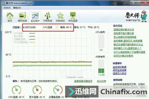

  笔记本内部别的地方没有任何灰尘,内部的防尘做的还是很好的,CPU也不拆,也就不用换硅脂了,到此,asus华硕U80拆机清灰完成了,安上风扇,装上背壳开机测试一下看看吧。

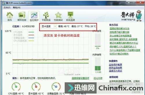

  asus华硕U80拆机清灰后,CPU待机状态:最高48度,平均38度;显卡待机时最高48度,平均39度。
asus华硕U80拆机清灰 图9
asus华硕U80拆机清灰 图10

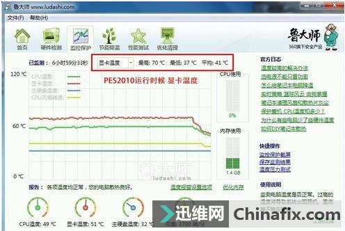

  asus华硕U80拆机清灰后,运行游戏时候:显卡最高70度,平均41度。

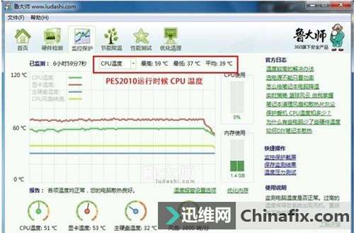

  asus华硕U80拆机清灰后,运行游戏时候:CPU最高59度,平均39度。
asus华硕U80 拆机清灰 图12
  对比一下差距竟然有10几度,尤其是待机时候。asus华硕U80拆机清灰后,左侧出风口再次恢复到刚买的时候没有温度状态了。如果您的机器出风口比以前温度高很多,很可能是被灰尘阻塞了。清理其实很简单,自己动手还我清凉。
