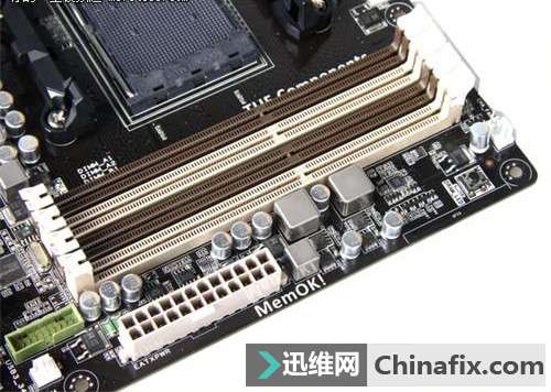

  1、主板上内存插槽损坏或裂缝
  这种故障不是很常见,但也不排除这种可能。打开电脑的机箱,首先我们观察主板上内存插槽,如果插槽损坏或有裂缝,就会造成内存条与内存插槽接触不良,导致无法开机。一般主板上都会有两个插槽,我们可以取下内存条,把它安在另一个插槽上,当然,要保证这个插槽是能正常使用的,如果故障解决了,说明是内存插槽的原因。

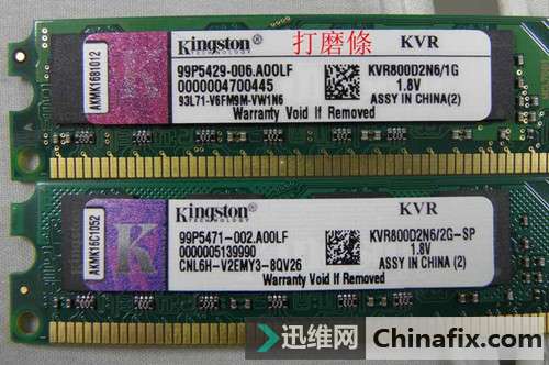

  3、使用了质量差的内存
  在我们不知情的情况下,给电脑安装了劣质的内存或者二手内存,这样就会使电脑在运行时很不稳定,电脑发生死机无法开机是在所难免的,这种情况只能换新的内存了。提醒朋友们在购买内存时要多加注意!最好提前普及一下内存知识,以防受骗。

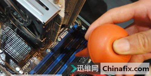

  4、内存与内存插槽接触不良
  1.硬件插槽灰尘多
  如果长期没有清理机箱内部的灰尘,灰尘就可能积累在插槽的缝隙里,造成硬件与插槽接触不良,导致的无法开机,这种问题最常见,因此我们要养成不定期给机箱“打扫卫生”的好习惯,可以买个专门清扫机箱内灰尘的刷子,并且将硬件插紧,防止松动。

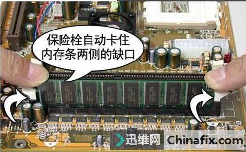

  2.内存松动
  由于在搬动机箱时不小心,碰撞机箱,造成内存条的松动,导致无法开机,可以通过插拔内存条的方法来进行排除。如果内存磨损严重的话,这种情况只好更换内存条了。

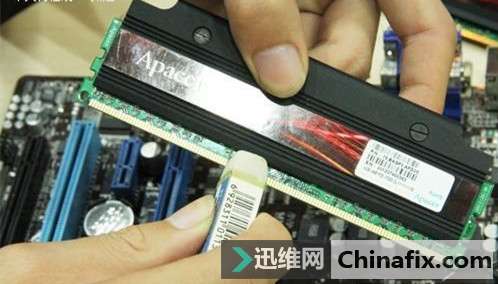

  4.内存金手指氧化
  一般使用时间长的机器这种情况最容易出现,特别是电脑工作环境潮湿以及天气温度变化大时,内存金手指氧化,导致电脑昨天或许还能好好工作,今天就无法开机了。一般情况下只要拔出内存,用橡皮擦轻轻擦拭下再准确安装好就能解决问题。
  如果这种情况出现频繁,那就要考虑内存与主板兼容性的问题了。
