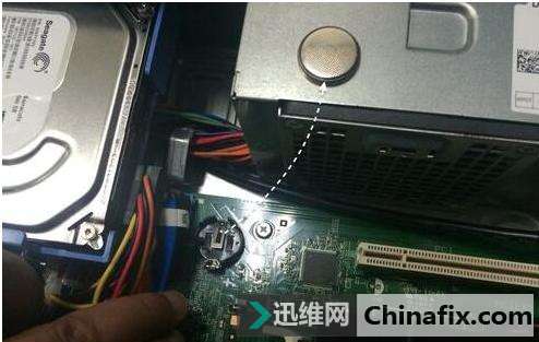

  电脑黑屏有很多时候是因为BIOS里的设置出错,我们还可以尝试打开主机,把BIOS设置清空一下。在操作以前,需要先断开主机电源。在主板上找到一颗纽扣般大小的东东,它就是BIOS电池了。在电池外圈通常都有一个用于固定的弹簧,按住可以取出电池

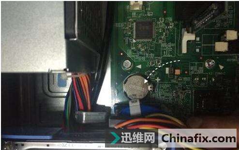

  手动扣掉主板上的BIOS电池,过几分钟再放回去。把BIOS电池还原以后,接下来为主机接上电源,看看是否可以正常开机。

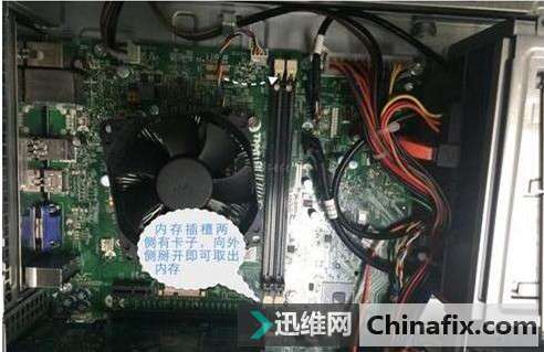

  电脑黑屏的原因二、内存故障
  如果用上面的清除BIOS设置的方法还不能解决问题的话,接下来我们可以看看是不是内存的故障。很多时候电脑黑屏的原因,都是由于内存的接触不良导致的。具体导致接触不好的原因可能是插槽松动,或是时间久了接口氧化。这时要先断开主机电源并打开主机面板,在主打上找到长方形的内存条,如图所示:
电脑黑屏的原因 图3

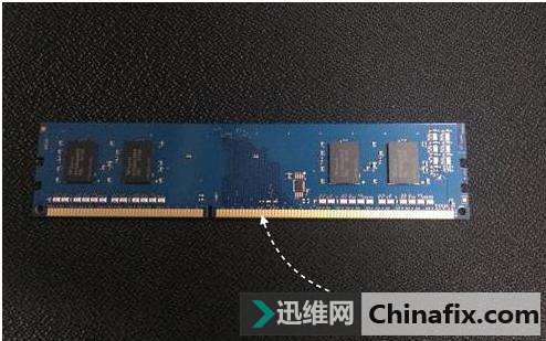

  把主板上的内存条取下来,然后再开机,看看主机会不会有蜂鸣报警声。如果有的话,那就有可能是内存出问题了。
电脑黑屏的原因 图4

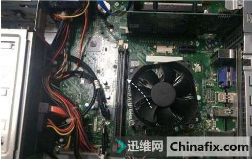

  内存条取下来以后,可以用橡皮擦擦拭一下金手指,去除氧化层,然后再装进主板中。如果一切正常的话,此时应该可以正常启动主机,看到开机画面。
电脑黑屏的原因 图5
  如果清理了内存还是不能解决问题,那么电脑黑屏的原因就有可能是显卡或主板的问题,一般普通的用户由于没有替换备件以及专业的检测工具所以是无法处理的,就需要到专业的维修点去检修,也可以到《家电维修》技术论坛(www.jdwx.cn)上查找一下相关的故障。
